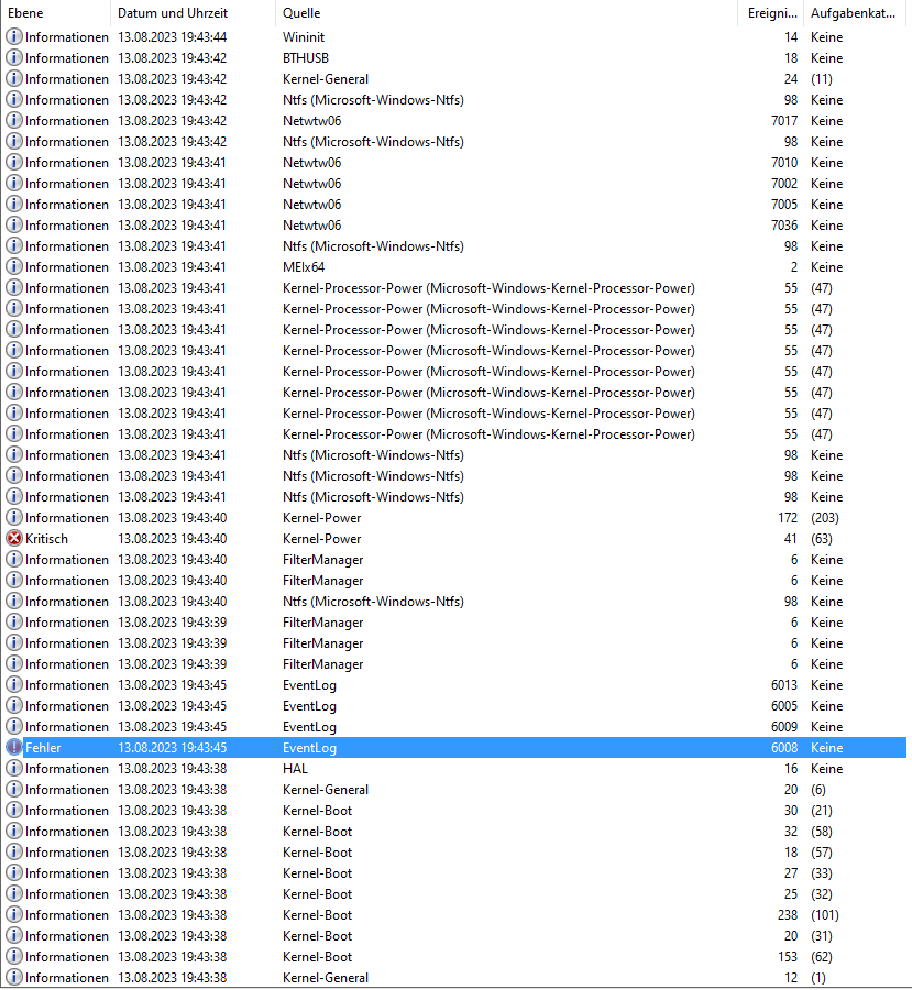

ich habe bereits seit einiger Zeit ein Problem mit meinem Computer/Windows. Und zwar stürzt dieser in unregelmäßigen Abständen einfach ab. Genauer gesagt stürzt er nicht direkt ab, sondern friert lediglich ein, sodass z. B. der Desktop noch auf dem Bildschirm zu sehen ist. Dies passiert manchmal während einem Videospiel, aber auch während der Computer einfach nur den Desktop anzeigt. Wenn es während einem Videospiel passiert wird der Bildschirm, auf welchem das Videospiel angezeigt wird seltenerweise schwarz (die anderen 2 Bildschirme zeigen weiterhin den Desktop an). Wenn dies passiert gibt es für mich keine andere Option als den PC per Knopfdruck neu zu starten. Nachdem dies gestern Abend in einem Zeitraum von 5 Stunden drei mal passiert ist wende ich mich nun an euch. Ich habe bereits versucht in dem Event-Log nach Ereigniss-IDs zu suchen und diese zu googlen, jedoch ohne großen Erfolg. Die Temperaturen während den Crashes scheinen alle im Normalbereich zu sein.
Nun zum Event-Log:
Um einen Crash herum befinden sich ca. 30-40 Ereignisse, wovon die meisten als "Information" gekennzeichnet sind. Außerdem noch ein "Fehler" (Das System wurde zuvor am ‎13.‎08.‎2023 um 19:40:40 unerwartet heruntergefahren.; Ereignis-ID: 6008) und einmal "Kritisch" (Das System wurde neu gestartet, ohne dass es zuvor ordnungsgemäß heruntergefahren wurde. Dieser Fehler kann auftreten, wenn das System nicht mehr reagiert hat oder abgestürzt ist oder die Stromzufuhr unerwartet unterbrochen wurde.; Ereignis-ID 41). Im Anhang befindet sich noch ein Bild von dem Eventlog um einen solchen Crash herum.
Es wäre wirklich toll, wenn mir jemand weiterhelfen könnte. Auf Dauer sind diese ständigen crashes vermutlich nicht so gut für meine SSD.

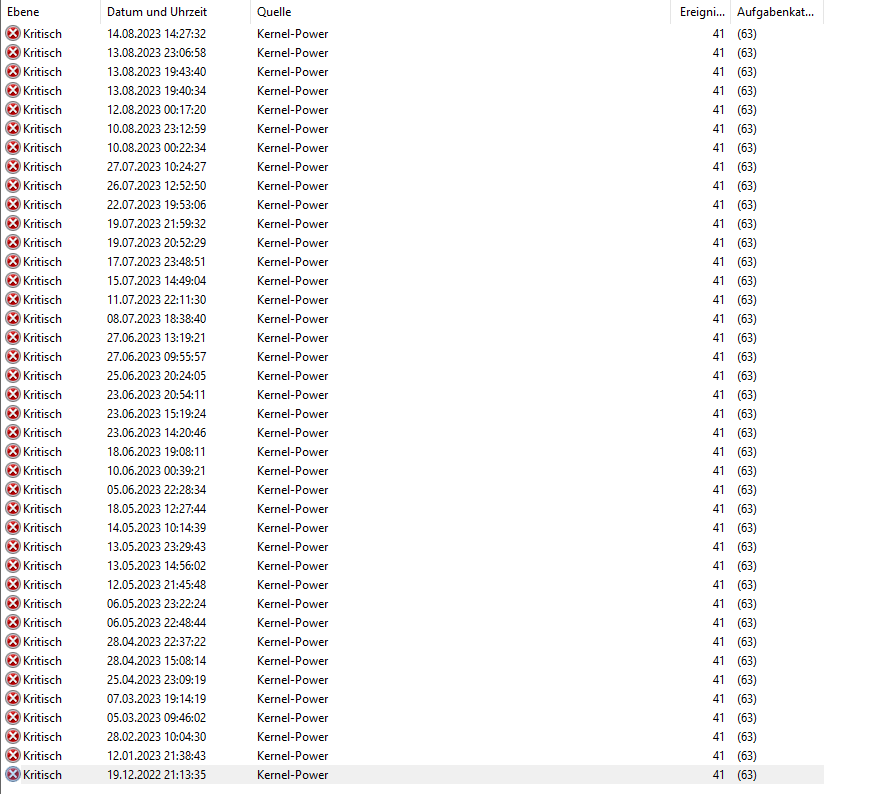

Zum Zuverlässigkeitsverlauf: Das Problem tritt bereits seit einer ganzen Weile in sehr unregelmäßigen Abständen auf. Im Anhang befindet sich der Event-Log einmal gefiltert nach kritischen Meldungen. Seit Anfang der Crashes wurden keine Hardware-Änderungen vorgenommen.
