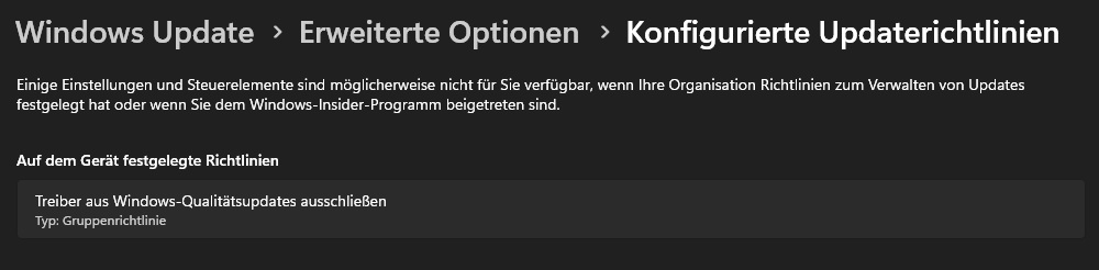

Deaktiviere Treiberupdates über Windows-Update.

In der Regel macht Windows das nur wenn der Treiber von WU aus dem Driverstore deinstalliert wirdtuxer schrieb:Windows 11 update überschreibt ständig

Mittels O&O ShutUp10++ und W10Privacy könnte man ebenfalls die Windows Treiber Updates deaktivieren.

Das ist was ich als Erstes mache beim neu Aufsetzen. Kabel ziehen und ab in die Registry und lahm legen.Waldheinz schrieb:Deaktiviere Treiberupdates über Windows-Update.
Warum wenn es mit Boardmitteln geht?Tanzmusikus schrieb:Mittels O&O ShutUp10++ und W10Privacy könnte man ebenfalls die Windows Treiber Updates deaktivieren.

Was heißt wie? Auf der Deskmodderseite wird die genau beschrieben, wie du Windows daran hindern kannst Treiber XY zu installieren oder zu überschreiben. Waldheinz hat es wunderbar verlinkt.
Wenn du auf den Grafiktreiber im Gerätemanager gehst und dort unter "Treiber - Vorherigen Treiber" klickst, bekommst du deine gewünschte Version zurück und es wird nicht mehr überschrieben durch Windows Update. Wenn du den Treiber selbst noch mal updatest, kann das Verhalten wieder kommen, dann müsste man das Wiederholen.
Das ist meine Erfahrung.

Ist es doch auch.Krakadil schrieb:Ich hatte das viel einfacher in Erinnerung und das obwohl ich die Anleitung verwendet habe 🤣
In der Pro nur eine Einstellung in der Gruppenrichtlinie, bei der Home muss man halt etwas in der Registry fummeln bzw. erstellt sich die *.reg und importiert diese.

Das ist die offizielle Methode ohne Tuning-Tools und ohne Registry-Fummelei.doctor84 schrieb:im Gerätemanager gehst und dort unter "Treiber - Vorherigen Treiber"
Den Disclaimer von Tanzmusik kann ich wiederholen, jeder kann machen, was er will.
Nein, tut es nicht:Krakadil schrieb:Nein, macht es nach Lust und Laune
doctor84 schrieb:Wenn du auf den Grafiktreiber im Gerätemanager gehst und dort unter "Treiber - Vorherigen Treiber" klickst, bekommst du deine gewünschte Version zurück und es wird nicht mehr überschrieben durch Windows Update

Und das ganze Spiel geht von vorne los Prost Mahlzeit.doctor84 schrieb:Wenn du auf den Grafiktreiber im Gerätemanager gehst und dort unter "Treiber - Vorherigen Treiber" klickst, bekommst du deine gewünschte Version zurück

Ist das jetzt ein Missverständnis? Irgendwo war neulich ein ähnliches Thema.
Edit: Hier ist das Thema:
https://www.computerbase.de/forum/t...iber-installiert-warum.2150163/#post-28562607
Eigentlich läuft das mit dem "Vorherigen Treiber" so:
Treiber "Mai", "August", "Dezember".
Wenn mit Mai alles läuft und August einem Probleme bereitet, kommt man mit "Vorherigen Treiber" wieder auf Mai - August wird ignoriert. Erst Dezember wird wieder installiert. Meist ist ja hoffentlich dem Hersteller das Problem mit August bekannt und in Dezember gelöst. Wenn Dezember wieder Probleme macht, kann man mit "Vorherigen Treiber" wieder auf Mai - usw.
Man will ja nicht bis in die Unendlichkeit auf einem Uralttreiber sitzen, sondern doch irgendwann einen funktionierenden, aktuellen Treiber nutzen.

Ist das so. Das was du gepostet hast hilft genau bis zum nächsten Update und das ganze Spiel geht für den TE von vorne los. Und somit ist deine Lösung dein Beitrag auch für die Tonne. Waldheinz hat für mich die hier beste Lösung auf den Tisch gelegt. Einmal einstellen und es ist Ruhe. Und das habe ich auch so betätigt. Wie und was der TE macht ist natürlich seine Sache. Ich mache das in der Registry nach dem neu Aufsetzen und ich kann in aller Ruhe meine Treiber Updaten wie ich will und nicht wie Windows das will.
