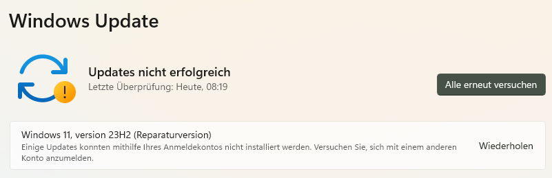

Hi,
ich habe die Reparaturversion angestoßen, die ist aber nicht sauber durchgelaufen. Jetzt hängt sie da und ich bekomme sie aus dem Update nicht mehr raus.
Ich habe schon alle möglichen Update cleanups probiert: https://www.diskpart.com/de/free-up-space/windows-update-cache-loeschen-8778-tc.html
Ohne Erfolg.
Wie bekomme ich das gelöscht?

Danke, aber leider nicht erfolgreich. Ich hatte so eine ähnliche Scriptsammlung auch schon durchlaufen lassen, und auch mit dem Tool bekomme ich den Eintrag nicht weg....

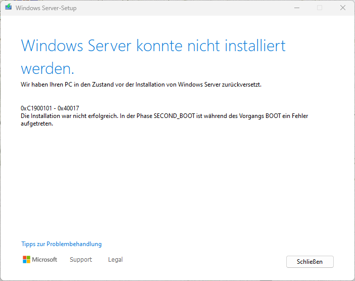

24H2 schlägt leider fehl mit
Alles schon probiert was ich gelesen habe. Bitdefender deinstalliert, Hyper-V deinstalliert, VMware Workstation deinstalliert. Treiber für nVidia deinstalliert. Immer wieder dieser Fehler. Habe einen alten Rechner der nicht Win 11 konform ist. 23H2 läuft, 24H2 bekomme ich nicht hin.
Deswegen hatte ich versucht 23H2 reparieren zu lassen. Dabei hat er dann das offizielle package gezogen und das schlug wegen fehlendem TPM fehl. Seitdem hängt das Reparaturupdate.

Danke für's feedback. nach diesen Anleitungen bin ich vorgegangen, immer Abbruch beim zweiten Booten.
Ich probiere seit Tagen alles mögliche. Es hat jetzt aber geklappt. Es war tatsächlich ein Realtek Treiber im Bios.
Das BIOS habe ich zusätzlich auf einen aktuelle Beta von 2021 hochgezogen. Danach ist das 24H2 durchgelaufen und funzt jetzt!
