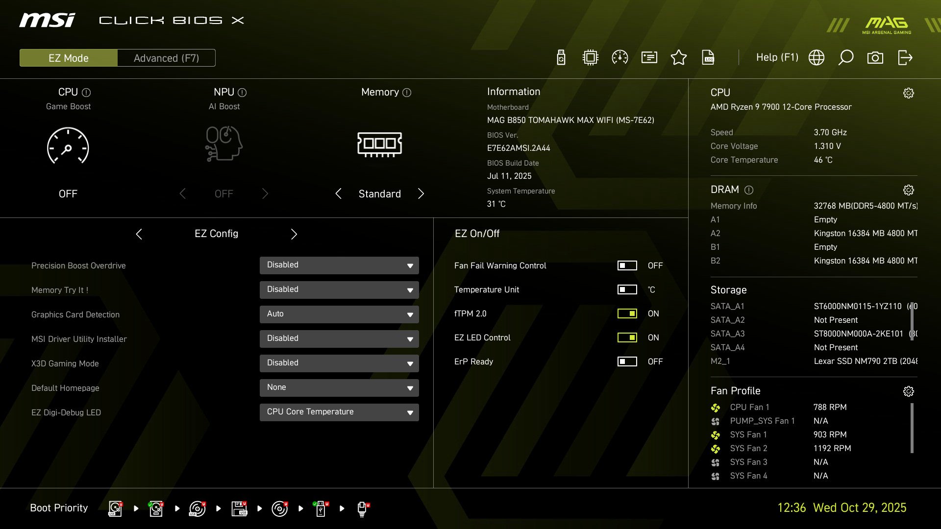

Könnte es Sinn machen mit Rufus einen Win2go USB-Stick zu erstellen? Kann ich dann auf den Stick Fancontrol installieren um zu schauen wie Fancontrol die Lüfter erkennt? Primär geht es mir darum herauszufinden, ob CPU und Gehäuselüfter am Board falsch angeschlossen sind. In diesem Fall gibt es nur PWM-Lüfter. Ok, man könnte den PC aufschrauben und schauen, aber da gibt es auch Hindernisse.

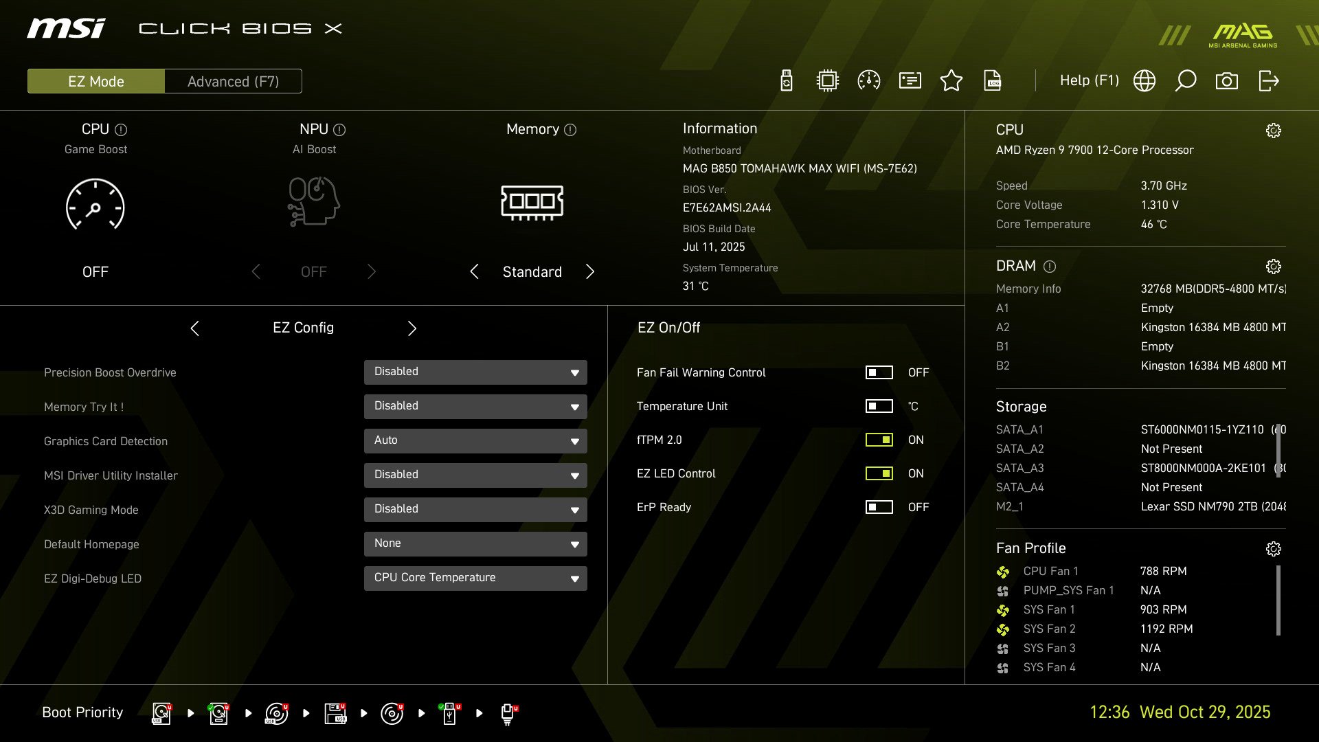

Ich habe einen Sandisk 32G zur Verfügung. Es reicht mir völlig 2-3x Fancontrol testweise starten zu können, geht gar nicht um die Konfiguration der Lüfter. Ich will nur schauen, ob es mit dem UEFI plausibel übereinstimmt. Ein Gehäuse-Lüfter mit 5000rpm kann nicht sein. Unter Linux hat der Kernel noch die Chips nicht integriert.

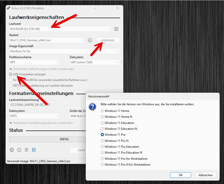

Bei Rufus den Haken Festplatte setzen dann werden die beiden sicherlich erkannt.

Die Samsung wird in Rufus wahrscheinlich erst erkannt wenn USB-Festplatten anzeigen ausgewählt wird.
Er installiert ein Bootfähiges Windows, das kann dann gebootet werden und auch Software installiert werden.

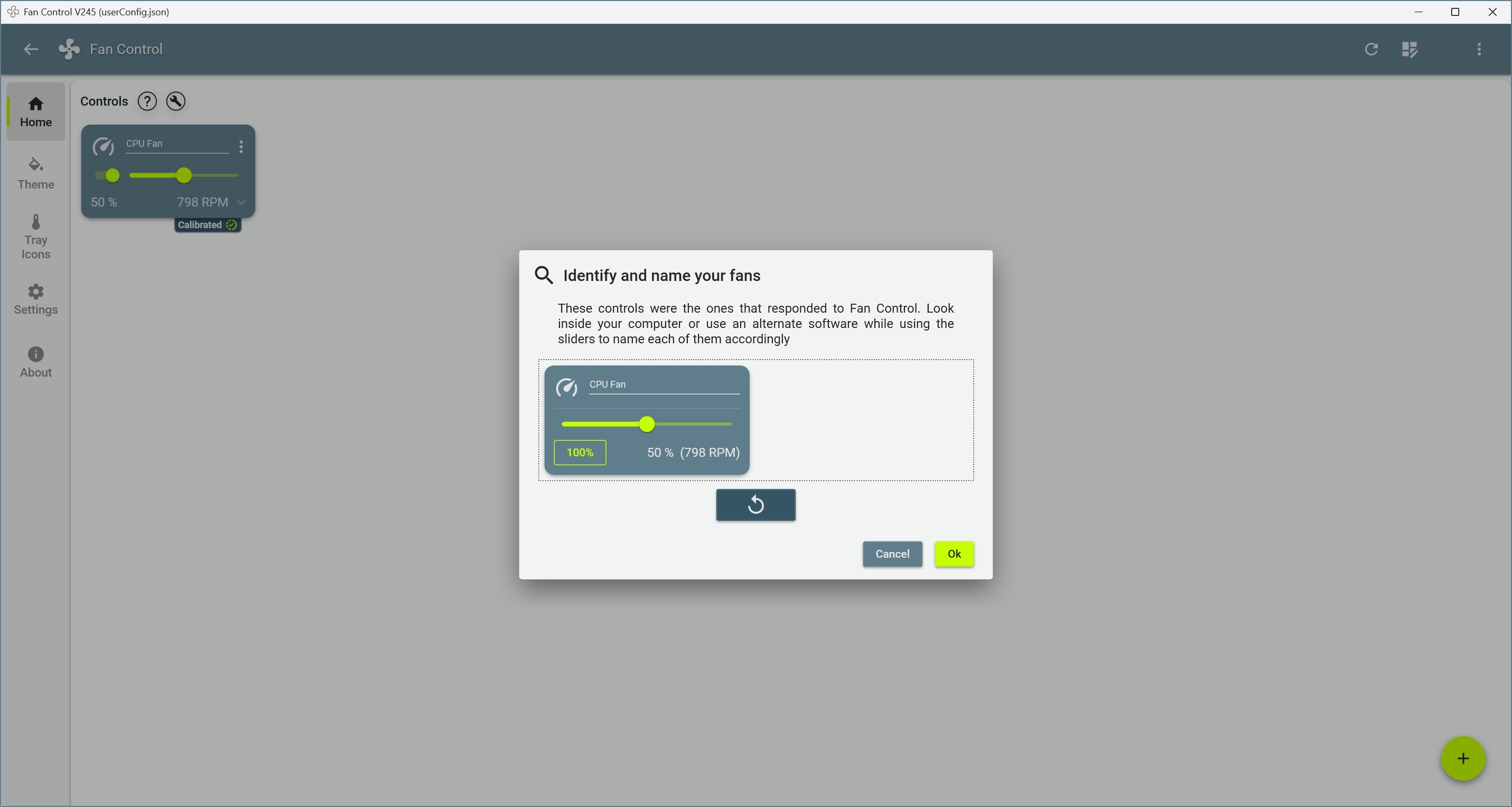

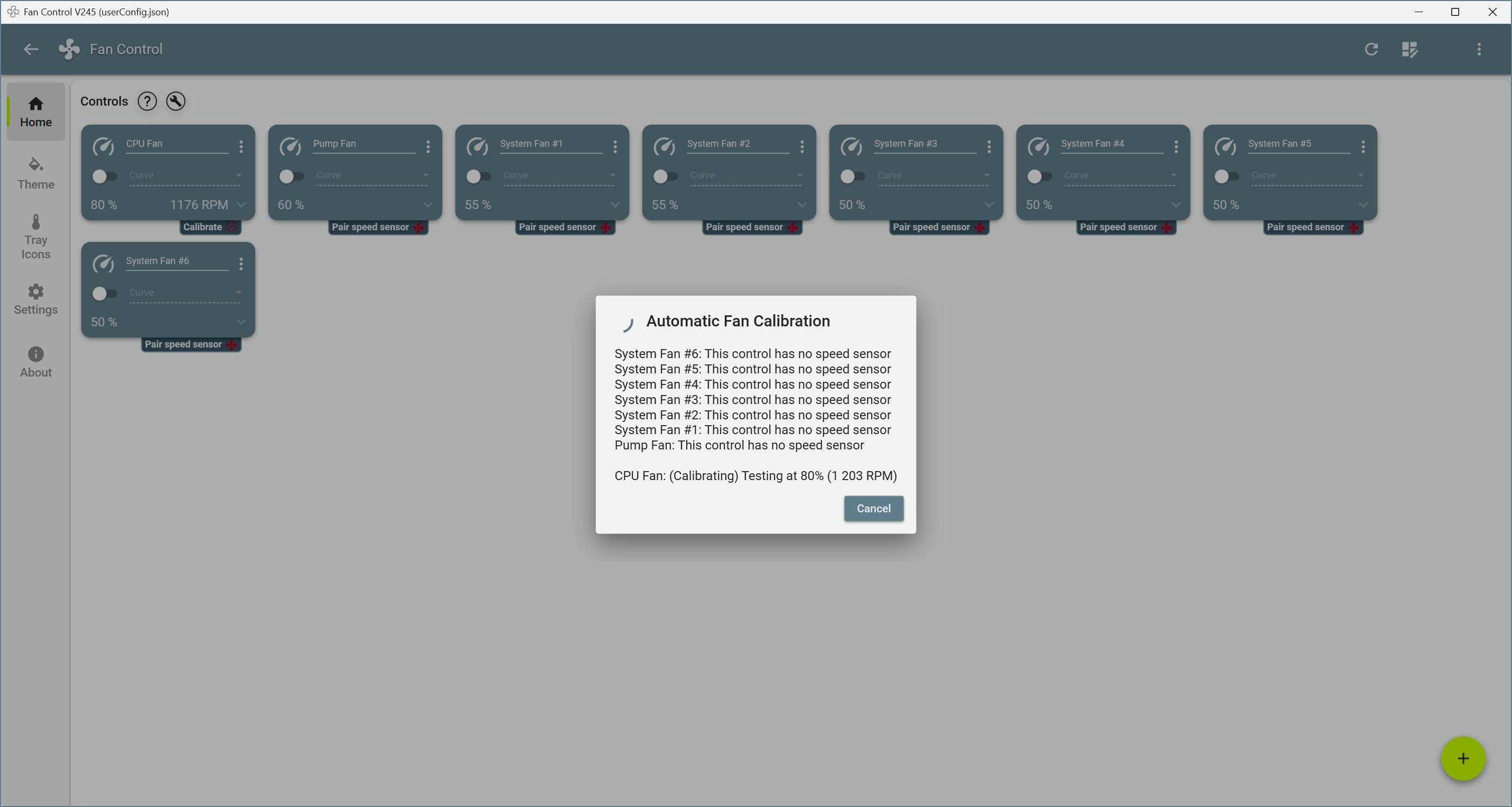

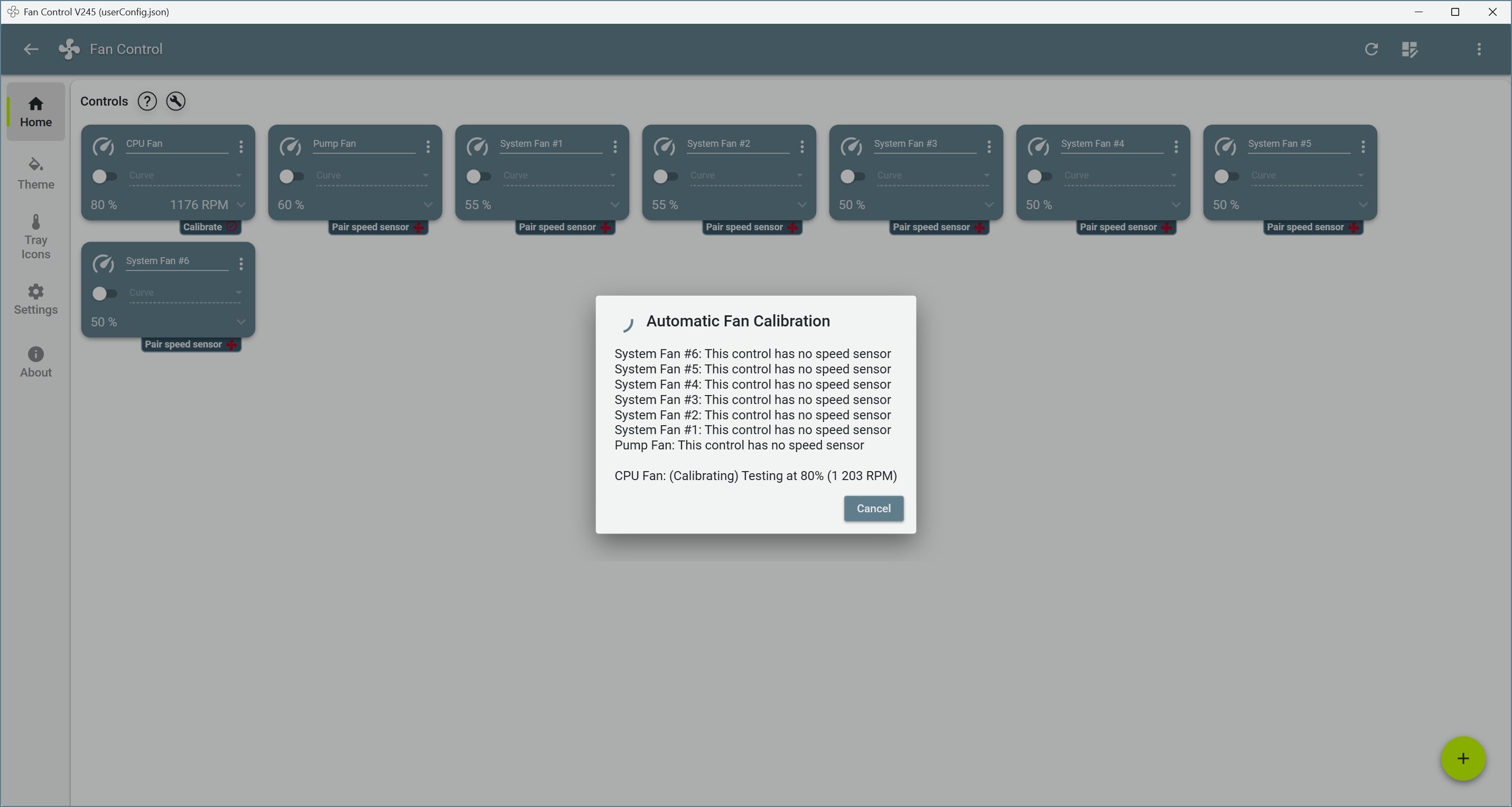

Jedenfalls passt da was nicht. Es wird nur der CPU-Lüfter von Fancontrol erkannt.
Es gibt aber 3 Lüfter.
Fancontrol erkennt nur 1.
Wird mir wohl nichts übrig bleiben Windows auf die NVME zu installieren um die Fans zu testen

Ich habe so meine Zweifel, dass es reicht die exe zu starten. Jedenfalls ändertt das nichts an der Sensorerkennung.
Jedenfalls erkennt Fancontrol mit dem gleichen Mobo Gehäuse-Sensoren, Es ist ein Verdacht, dass es mit dem Hub vom Meshify 3 zu tun hat,

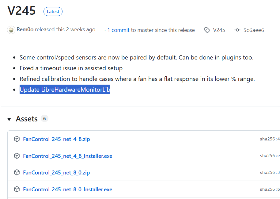

linuxnutzer schrieb:
damit wird das nightly LibreHardwareMonitor automatisch in Fancontrol integiert?
nein, du sollst schauen ob die Sensoren/Lüfter in LibreHardwareMonitor UI auftauchen. Wenn ja, warte auf ein FanControl Update dass die neuste LibreHardwareMonitor Bibliothek beinhaltet, wenn nicht dann melde den fehlenden Support im LibreHardwareMonitor repository auf github.
