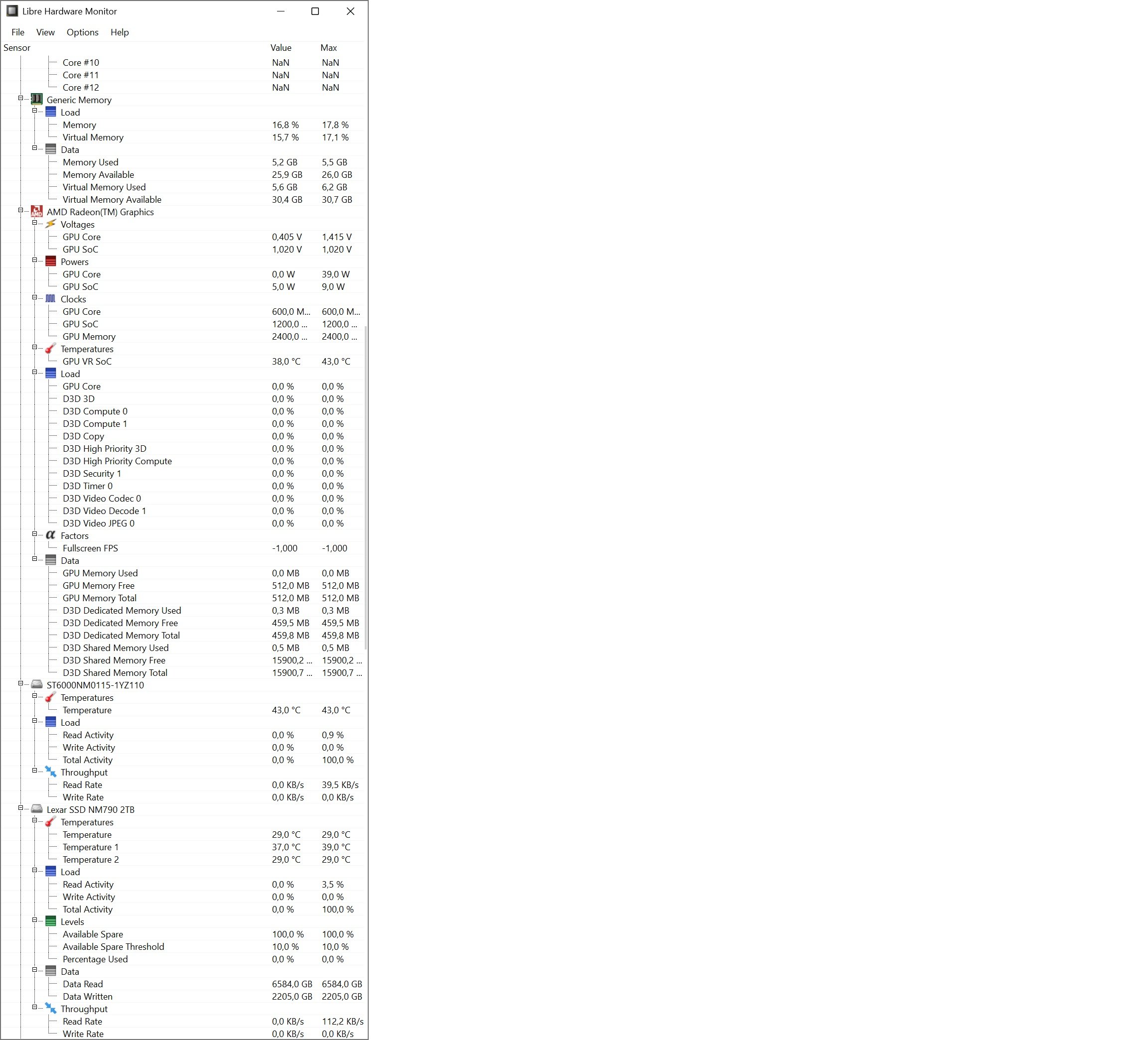

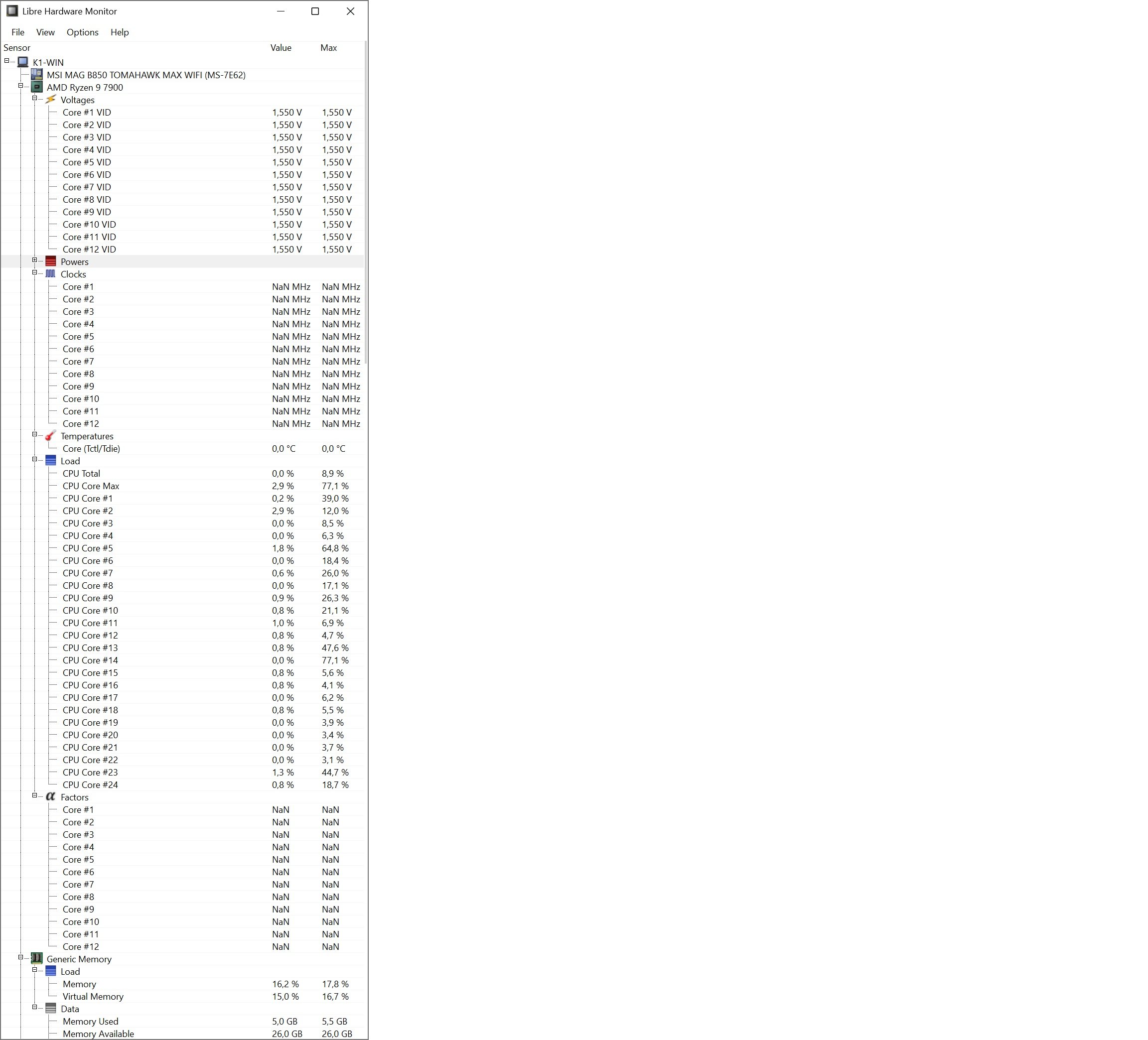

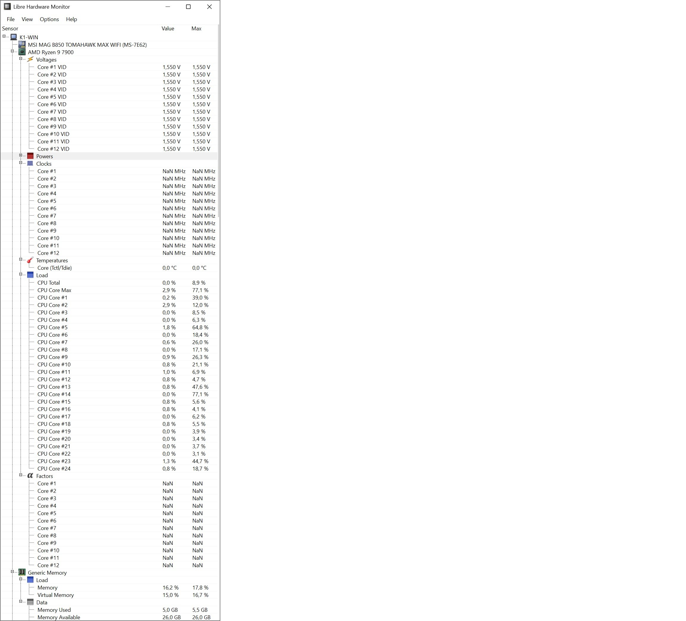

Ich habe jetzt mal LibreHardwareMonitor-net472 (stable) probiert um ein bisschen eine Vorstellung zu bekommen, was das für ein Programm ist.
Vielleicht liegt es am Board und nicht am Gehäuse? Ich sehe nicht mal die CPU-Temp, die ist 0.

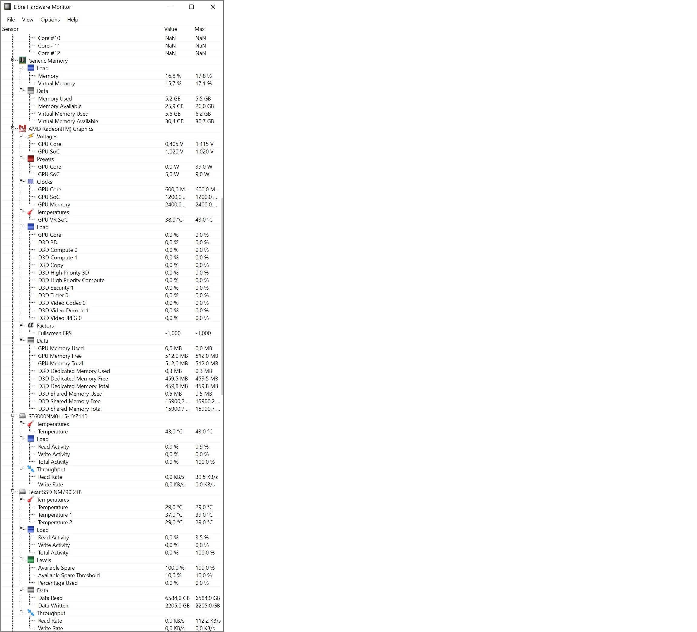

Wo sollte da etwa was stehen? Kann ich da was filtern, sodass nur die Temperaturen oder die Fans angezeigt werden?
Für dein MS-7E62 Board gibt es schon einen Bug Eintrag:
https://github.com/LibreHardwareMonitor/LibreHardwareMonitor/issues/1655
Kannst ja da noch mal den Eintrag pushen und nachfragen. Das Startproblem wurde nun behoben und der neuste Nightly läuft.

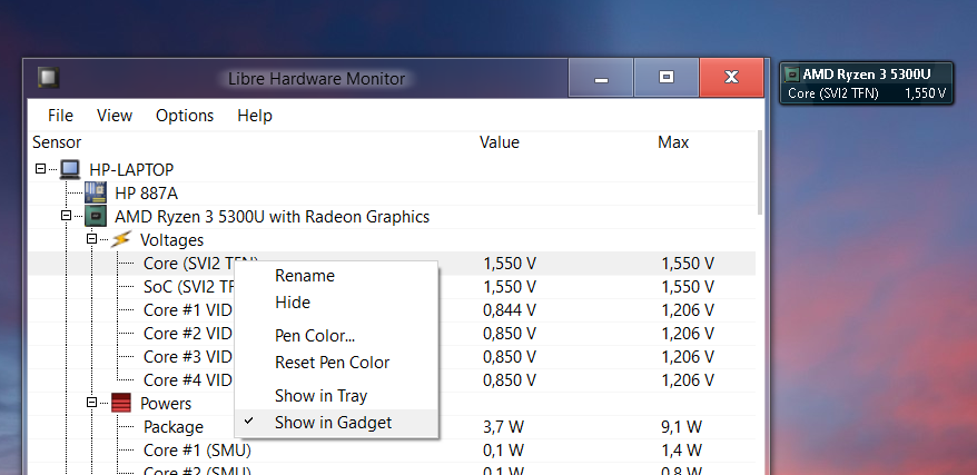

Filtern geh nun indirekt über das Gadget auf dem Desktop. Da kannst du selber auswählen welchen Wert du anzeigen willst.

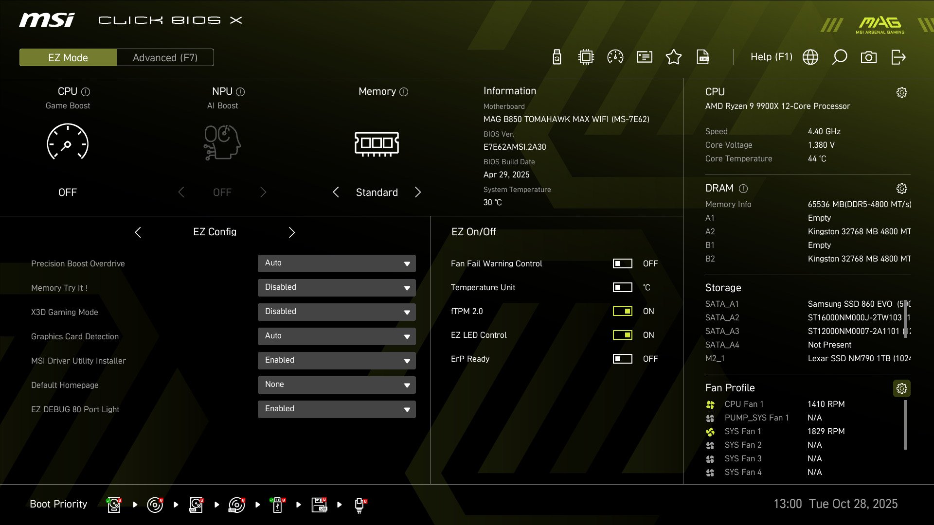

Aber: gleiches Board, andere CPU, anderes Gehäuse (jetzt Define 7 statt Meshify 3)
Ich finde die 2 Lüfter etwas komisch. PC aufschreiben ist ziemlich schwierig und aufwendig, wo er steht. Daher versuche ich über die Software schlauer zu werden. Es gibt jetzt 2 Möglichkeiten, der PC-Bauer hat Blödsinn gebaut oder es ist ein anderes Problem. Beide PCs sind vom gleichen Händler, der hat aber sicher verschiedene Leute zum Bauen. Der hintere Lüfter sollte nicht am gleichen Port hängen wie die 3 vorderen.
Fancontrol erkennt das ident wie im UEFI: Beim 1. PC mit gleichem Board erkennt Fancontrol keine Gehäuselüfter.
CPU-Kühler ist klar, 1 Gehäuse-Kühler (Hub) wie im UEFI. Ich fürchte ich komme da nicht herum, den schweren PC von einem engen Ort wegzugeben und aufzuschrauben.

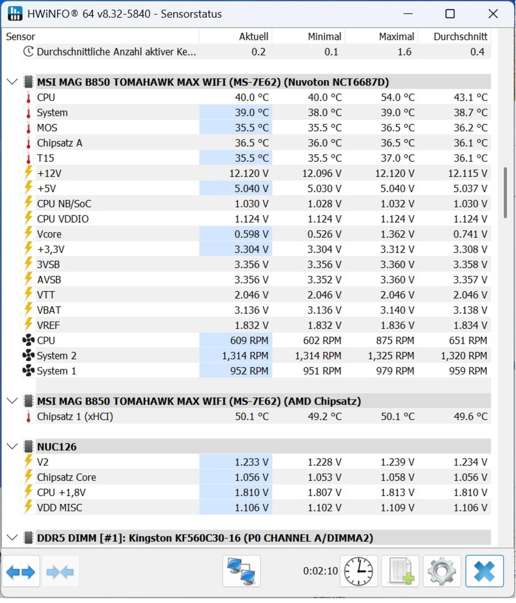

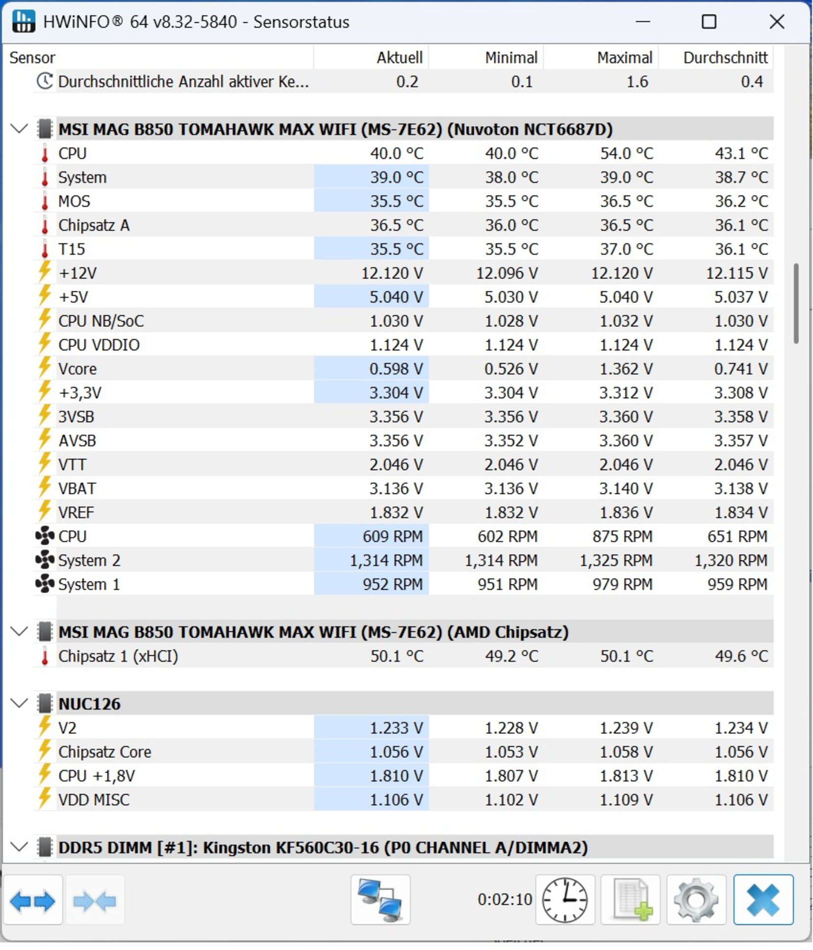

tja, ohne die genauen Informationen zu den Sensoren kann LibreHardwareMonitor nichts auslesen. Starte mal hwinfo64 und schau in den Sensordaten welcher Sensor verbaut ist:

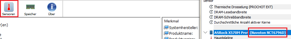

Wo sollte man die sehen?

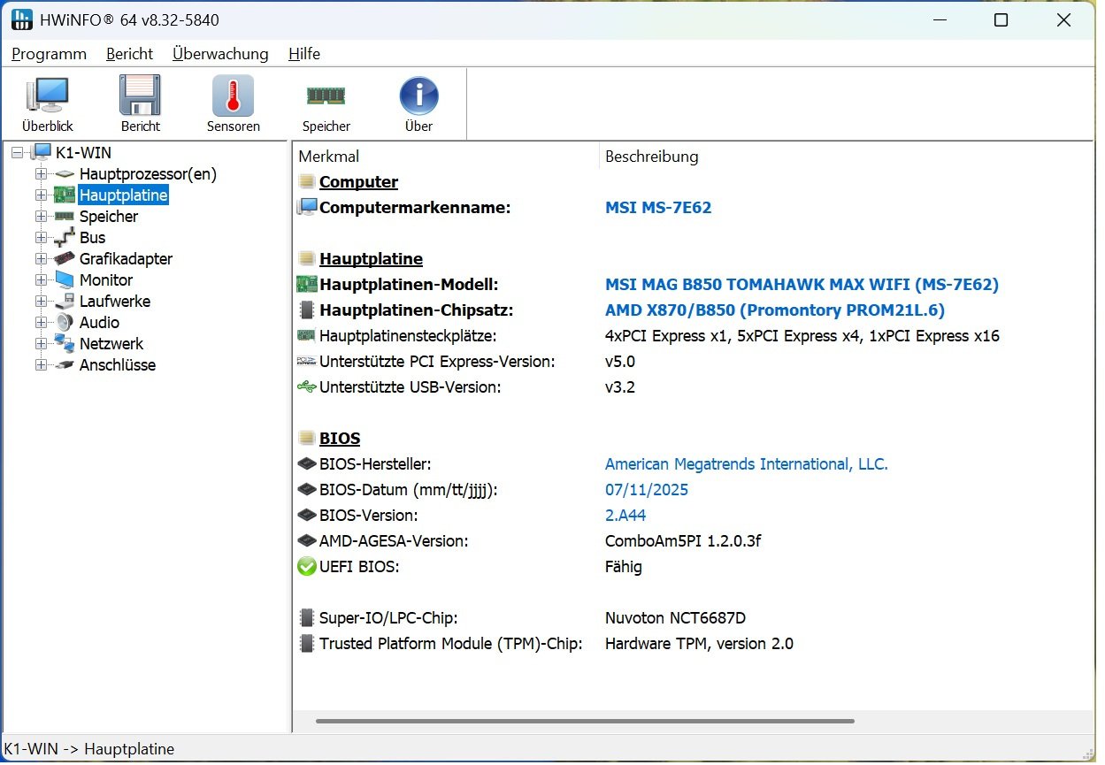

NCT6687D.
Wo verstecken sich die Sensordaten?
Ich glaube, du hast das gemeint:
ok, ja, aktuell wird nur das MSI B650M Gaming Plus Wifi unterstützt, da müsste dein Board mit rein da es den gleichen Sensor nutzt.
