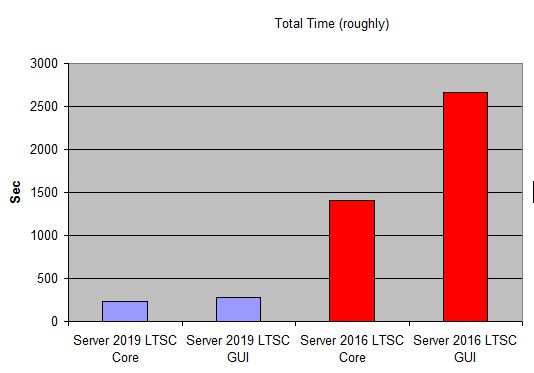

Hä? Schonmal Server administriert?
Ja und nicht nur einen. Vom Hyper-V Cluster, über SQL und Exchange. Und die reinen Windows Updates dauern meist nie länger als 30min.
Dann musst du wohl die Wundertype sein, deren Ausnahme die Regel bestätigt. Für uns unwerte Normalo Admins gabs die letzten Jahre nicht einen 2016 Patchday, der nur 30 Minuten gedauert hätte.
Ich rede jetzt von reinem Windows Update, ohne SQL Servicepacks, oder Exchange CU Updates ( die leider schon mal sehr lange dauern können. ). Das lezte Kumulative Update 03 für Server 2016 hat 20min inkl. Reboot gedauert.
Das ist Quark. Vielleicht in einer VM in irgendeinem RZ oder sowas, aber nicht im Real Life. 20 Minuten dauert schon der Download bei allgemein OK angebundenen KMUs.
