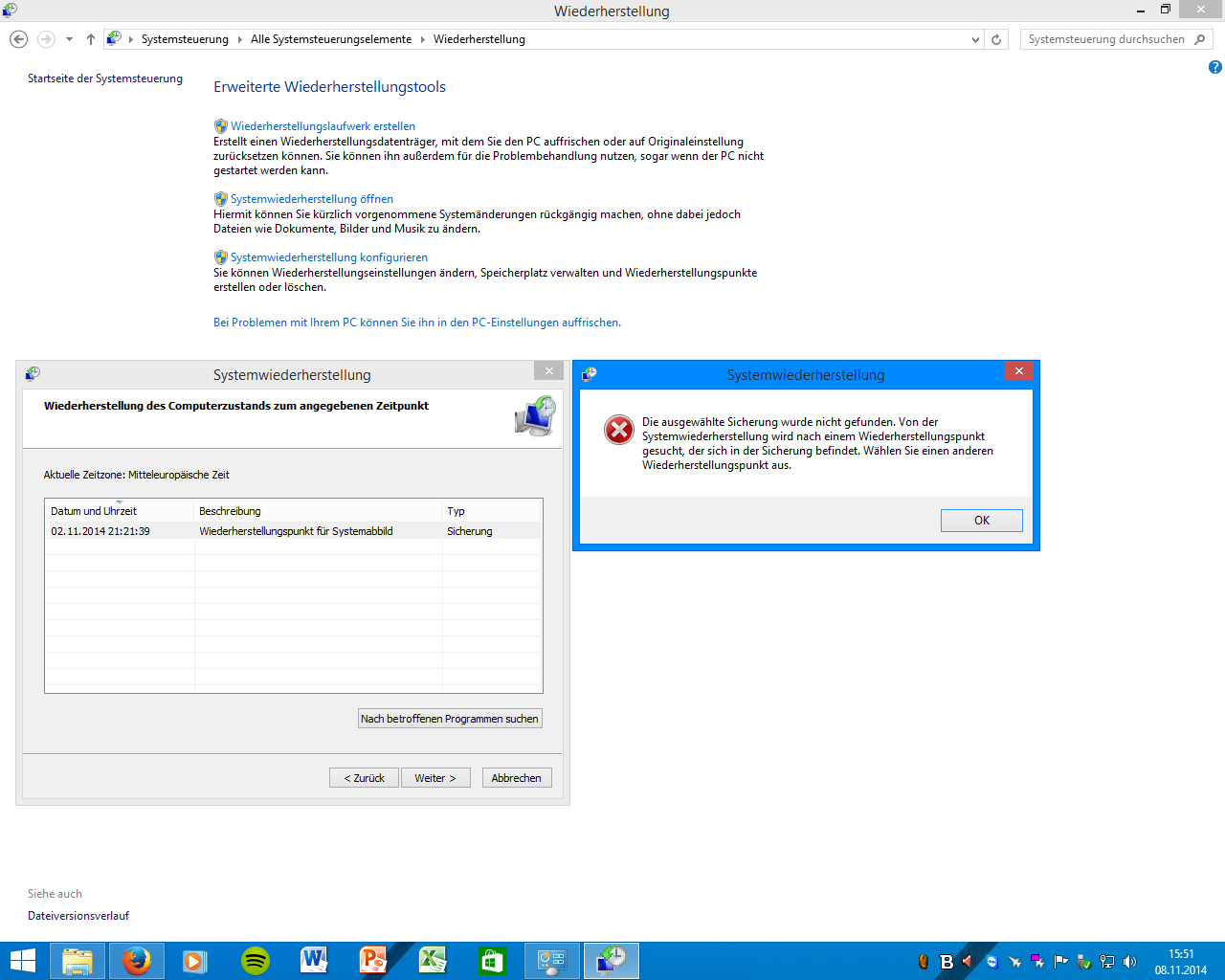

Also ich komm bis zu Bild 6, wo das Systemabbild nicht gefunden wird. Auf Treiber installieren hab ich auch schon geklickt, aber er findet keine (das Backup ist auf einer internen HDD). Auf einer dritten Festplatte habe ich schon seit längerem Windows 8.1 installiert, welches ich, seit dem mir die andere Festplatte kaputt gegangen ist, aktiv nutze, dort hab ich einfach mal zum testen versucht, ein Backup wiederherzustellen, geht aber aucht nicht -.- Es wird mir zwar diesmal eins angezeigt, aber ich kriege eine Fehlermeldung (siehe Anhang). Das Backup ist nicht mal eine Woche alt, und ich habe es auch nicht umbenannt/umkopiert oder sonst was gemacht. Irgendwas stimmt da nicht :(

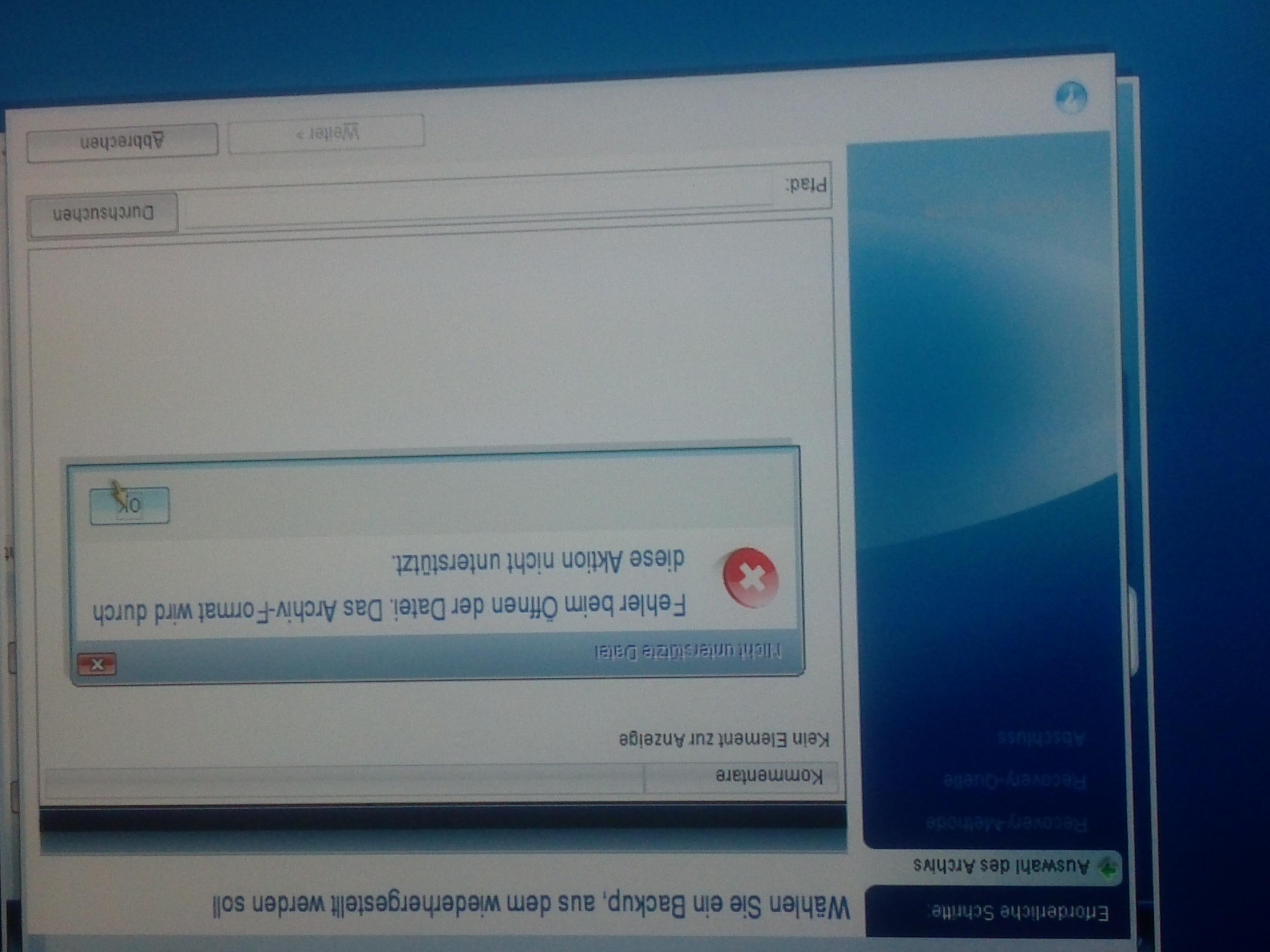

Edit: Wenn ich von dem Boot-Medium boote und das Backup auswählen will, gibt er mir eine Fehlermeldung, dass das Archiv-Format durch diese Aktion nicht unterstützt wird. Das nächste Problem ist, dass die Festplatte, wo das Backup drauf soll, ein dynamischer Datenträger ist, wie kann ich das wieder ändern?

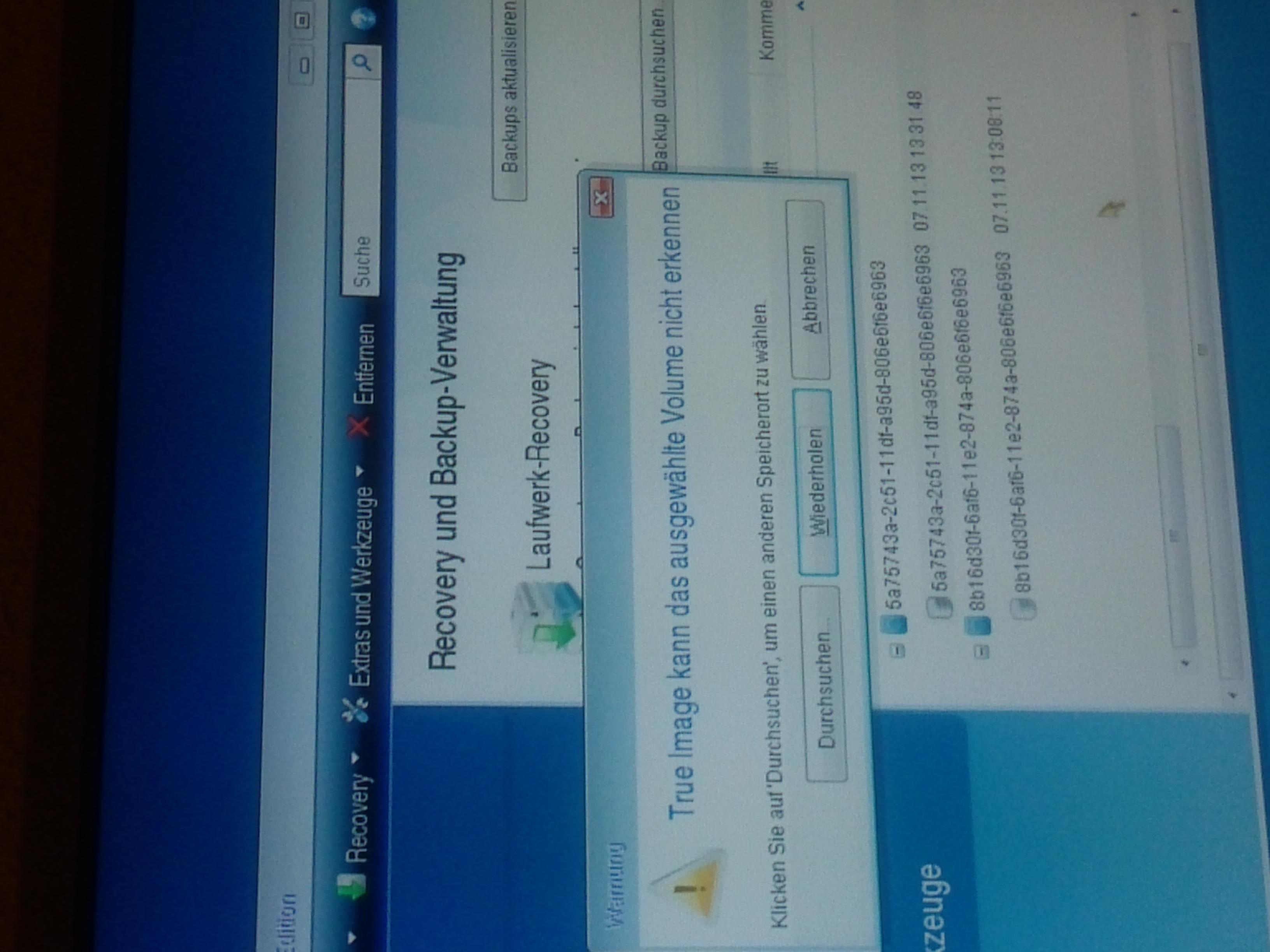

Da Backup sollte automatisch gefunden werden wenn du "Backups aktualisieren" auswählst.
Da heißt es dann, dass das Volume nicht erkannt werden kann.
(Ich habe keine Ahnung, warum das Bild hier immer verdreht angezeigt wird).
Also die WD Edition von True Image scheint per Boot-Medium nicht mit den vhd Dateien kompatibel zu sein, sondern nur mit tib Dateien. Mit der richtigen Version von True Image hat es dann aber geklappt, danke nochmals :)
