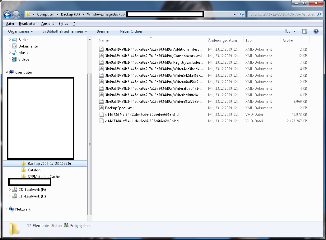

Ist es z.B. normal, dass jetzt 100GB auf der externen Belegt sind er aber wenn ich die Festplatte öffne nur 2 Dateien anzeigt, welche beide nur ein paar KB groß sind.
MediaID.bin
LUKAS-PC
Das sind die beiden Dateien.
Alle Daten werden ja auch komprimiert bzw. umgewandelt in eine .vhd und das braucht auch entsprechend Rechenzeit ... wobei das auch bei 430GB mittlerweile erledigt sein sollte - in Abhängigkeit von CPU, RAM u. Geschwindigkeit(en) der Festplatte(n)

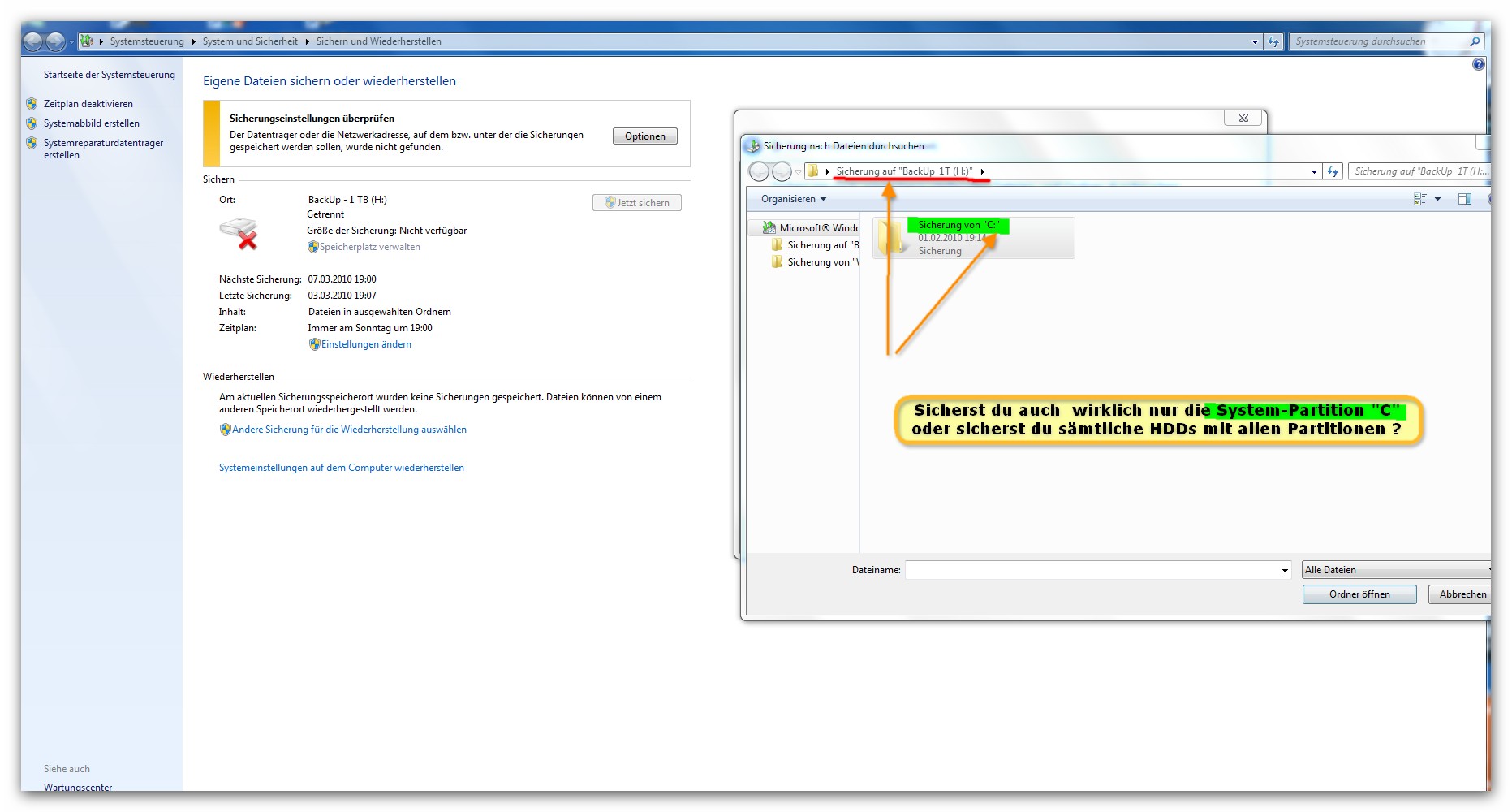

@ ceddy,
die systemeigene: "Sichern und Wiederherstellen" ist sowieso nicht das "Gelbe vom Ei"
