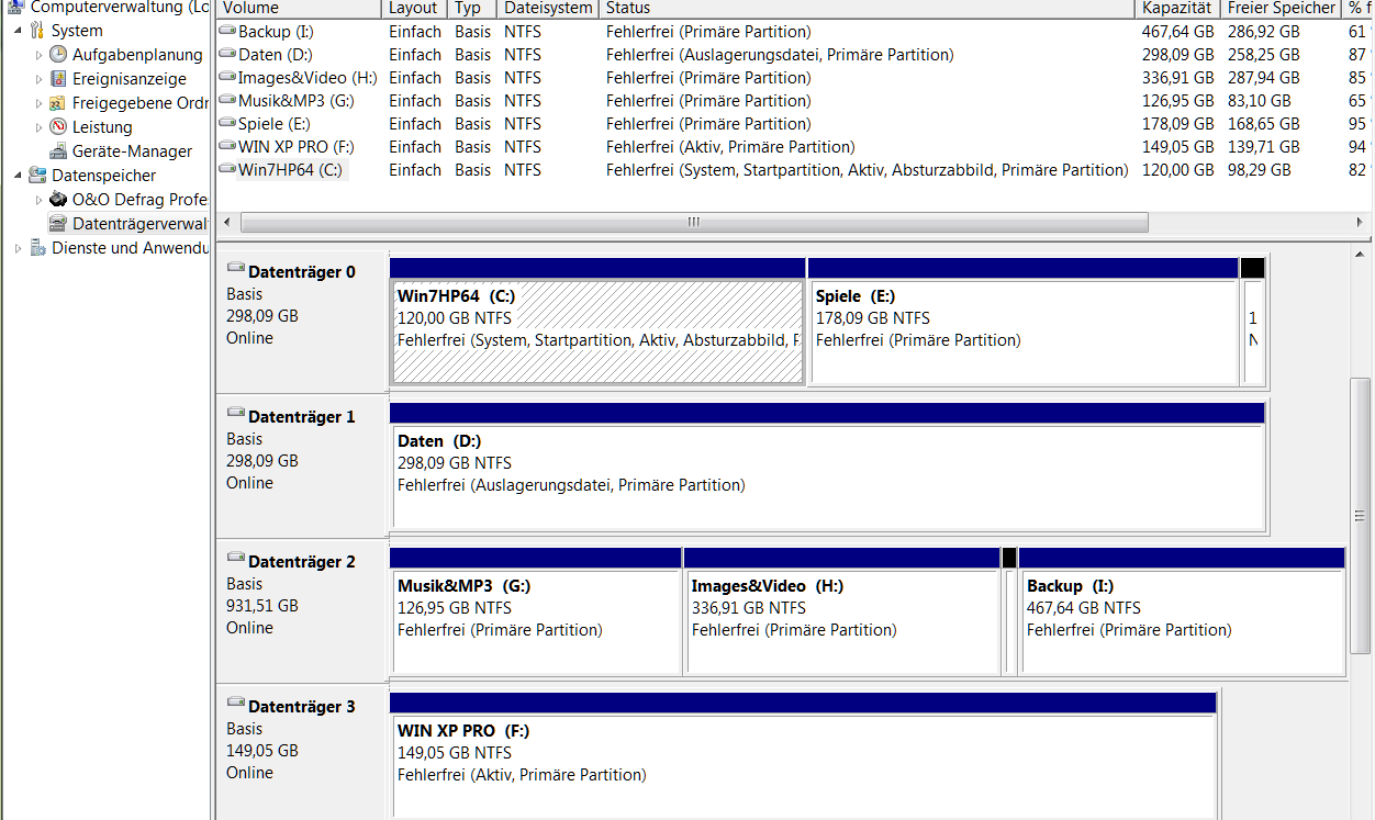

z.B. die Konfiguration meines Systems sieht folgendermaßen aus (siehe Bild):
Ich habe 3 SATA PLATTEN und 1 ATA/IDE Platte im System. Alle am korrekten PORT angeklemmt.
Die schnellste SATA Platte ist das Windows 7 System OHNE Startpartition.
Windows XP befindet sich auf einer ATA/IDE Platte, auch deshalb, weil XP auf einer SATA Platte die AHCI/SATA Treiber benötigt, wenn alle PORTS auf AHCI eingestellt sind. Die SATA Platten werden alle im AHCI Mode betrieben. Für das Starten beider Systeme, arbeite ich mit dem BIOS BOOT MENÜ. Fest eingestellt im BIOS ist die Windows 7 Systemplatte als Startplatte. Will ich XP starten, benutze ich das BIOS BOOT MENÜ.
Am besten, du postest auch mal ein Bild aus deiner Datenträgerverwaltung ...
Viele Grüße

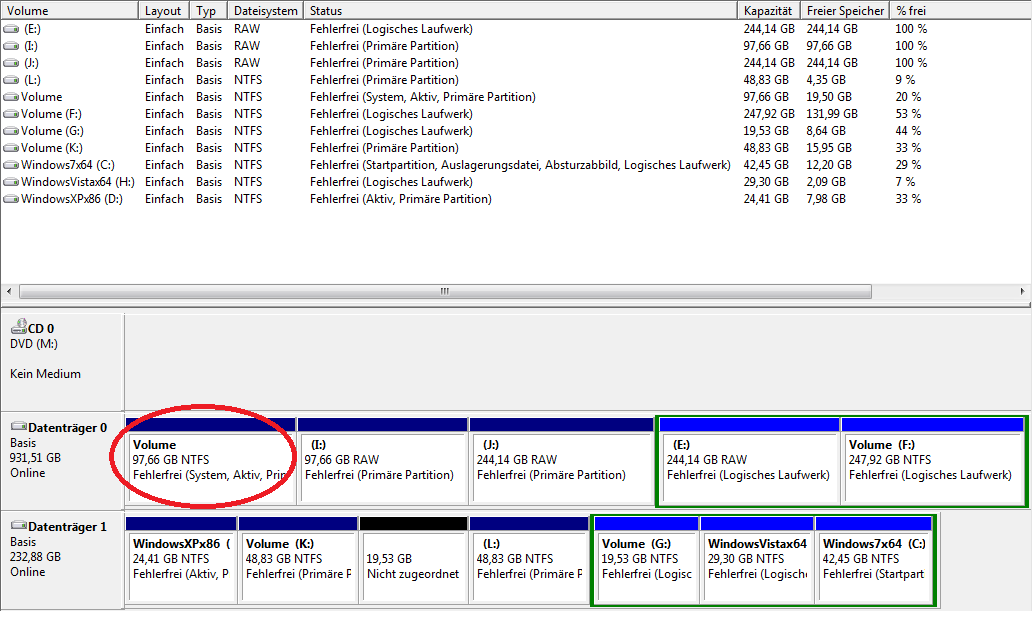

Hi,
dann sieht es wohl nicht besonders gut aus. Ich sehe es auch ein, dass die von dir vorgeschlagene Vorgehensweise die bessere gewesen wäre.
Das wusste ich zum damaligen Zeitpunkt auch schon, nur war das Ganze mit Vista kein Problem, XP war noch zu erreichen, keine dubiosen neuen Partitonen. Auch mit 7 ging es einmal gut. Vista und XP waren noch da.Naja, scheint vom Zufall abhängig zu sein.
Neuinstallation wäre mir eigentlich zu aufwendig - neue Datenträger für Betriebssysteme auch.
Die 100 GB -das von den 100 MB habe ich auch gelesen, in diesem Fall leider nicht zutreffend- hätte ich aber gerne wieder zurück. D.h. ich werde diese Partiton ("System") formatieren.
Führt das dazu, das ich 7 neu installieren muss?
Gruß
die mit SYSTEM gekennzeichnete Partition ist die Startpartition (nicht die mit STARTPARTITION gekennzeichnete !). Löschst du diese, startet Windows 7 nicht mehr. Ansonsten ist die Anordnung der Partitionen (außer die RAW Partitionen) als OK zu bezeichnen. Auf jeder Platte kann man nur 4 primäre Partitionen einrichten. Von einer oder mehreren primären Partition(en) > erweiterte Partition mit logischen Laufwerken. Wenn man also mehr Partitionen als 4 brauch, geht nur der Weg über die erweiterte Partition mit logischen Laufwerken. Die RAW Partitionen kannst du nicht bearbeiten, die müssen weg oder in NTFS Partitionen umgewandelt werden. Dies liese sich z.B. mit Diskpart bewerkstelligen. Die Daten sind u.U. weg, wenn RAW nicht in NTFS konvertiert werden kann. Google Stichwort : RAW in NTFS konvertieren.
Also: aus einer primären Partition läßt sich eine erweiterte Partition erstellen. Auf der erweiterten Partition, logische Laufwerke in abhängigkeit mit dem ABC, weil alle Laufwerke auch Laufwerksbuchstaben brauchen. Ich glaube mal, Windows unterstützt im System bis zu 128 logische Laufwerke, wenn man den logischen Laufwerken erst mal keine Laufwerksbuchstaben zuordnet. Wenn man auf eins zugreifen will, bindet man es mit Laufwerksbuchstaben ein.
Du könntest noch den unzugeordneten Speicherplatz von 19,53 GB mit dem Laufwerk K verschmelzen.

Ok, danke.
Die Systempartition (im Screenshot rot eingekreist) werde ich definitiv löschen, da ich keinen Zugriff darauf habe. D.h. 100 GB für nichts und wieder nichts. Das ist aus meiner Sicht inakzeptabel. Und irgendwie zu 80% belegt.... Mich würde ja mal interessieren, was da reingeschrieben wurde. Obwohl, vllt besser nicht.40 GB müssen für 7 reichen. 40+100GB sind mir definitiv zu viel. ;-)
D.h. ich muss auf jeden Fall 7 neu installieren. Nur zweifel ich etwas daran, ob ich XP auf diesem Weg auch wieder zum Laufen bekomme, da 7 augenscheinlich nicht immer die XP Partition erkennen will. Das ist halt schade - Vista konnte das noch problemlos.
"Du könntest noch den unzugeordneten Speicherplatz von 19,53 GB mit dem Laufwerk K verschmelzen." Gute Idee!
Gruß
VOLUME (rot eingekreist) dient dem System als Startpartition, weil es nicht möglich ist, ein Betriebssystem von einem logischen Laufwerk aus zu starten. Da müßten sich also auch der Windows 7 Bootloader und die Bootdateien befinden, die außerdem die andere Betriebssysteme starten, da sich die meisten auch auf logischen Laufwerken befinden.
Du könntest VOLUME einen Laufwerksbuchstaben zuweisen (Datenträgerverwaltung) und so Einsicht auf die Partition nehmen.
Auf dieser müßte sich auch das versteckte Verzeichnis "Boot" befinden. Außerdem müßte diese Partition als AKTIV gesetzt sein.
Jetzt aber dieses ganze System zu entwirren, nein, lass und spar dir die Arbeit. Richte dein System NEU ein. Du könntest von jeder Partition eine Imagesicherung anlegen und diese wieder auf primäre Partitionen zurückspielen. Der Aufwand ist enorm.
Gute Dienste würde ACRONIS TRUE IMAGE leisten. In alle gesicherten Images mit ACRONIS läßt sich mit dem Explorer zugreifen und die Daten aus diesen retten, falls man die Images nicht mehr wiederherstellen will.
Die RAW Partitionen gehören auf jeden Fall weg ! wie oben beschrieben, weil man diese NICHT bearbeiten kann.
