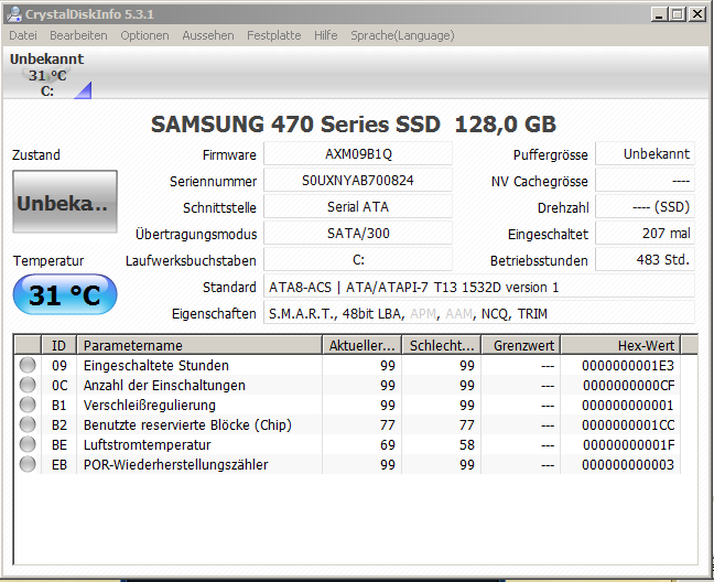

Der blickende Underscore steht doch dafür, dass was gelesen/geschrieben wird, wenn ich das richtig im Kopf habe. Wie alt ist der Laptop denn? Vielleicht hat die Festplatte ne Macke, poste mal einen Screenshot von CrystalDiskInfo.
Habe nur eine Festplatte im Laptop (eine SSD) und die läuft einwandfrei wenn der Laptop hochgefahren ist. Werde aber gleich mal diesen Test machen und dann hier einen Screenshot reineditieren.

Irgendwie komisch, dass der Zustand der SSD "unbekannt" ist.
