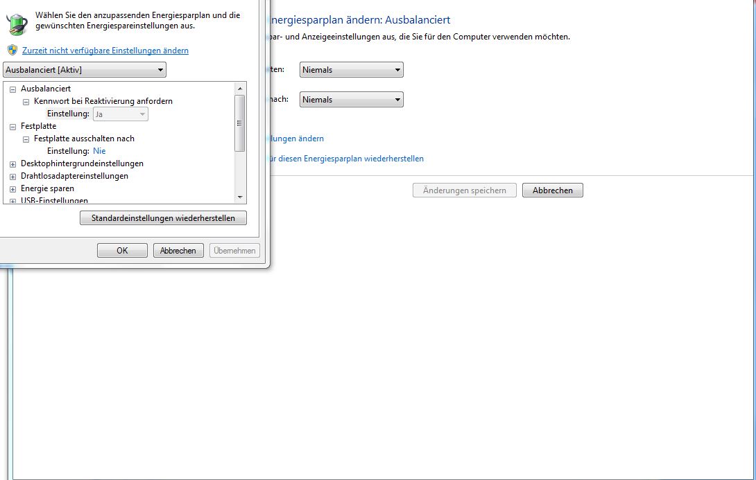

geh im Energiesparmodus "Ausbalanciert" auf Erweiterte Einstellungen und deaktivier einfach die Festplatte
Die ist bereits so eingestellt, das sie sich nie in den Energiesparmodus geht. Oder wie meinst du das deaktivieren?
Das Problem besteht immer noch, am Takt liegt es nicht denn wie gesagt ändert die Einstellung der minimalen Prozessorleistung (1% oder 100%) nichts an dem Problem!
Es liegt an der HDD, denn diese Arbeitet im Hochleistungsmodus deutlich mehr und auch etwas mehr Hörbar. Im Ausbalancierten Modus ist sie "sehr still" die HDD-LED leuchtet zwar, aber man hört sie nicht mehr leicht raus. Das nennt sich wohl AAM, lässt sich das i.wo abschalten?!

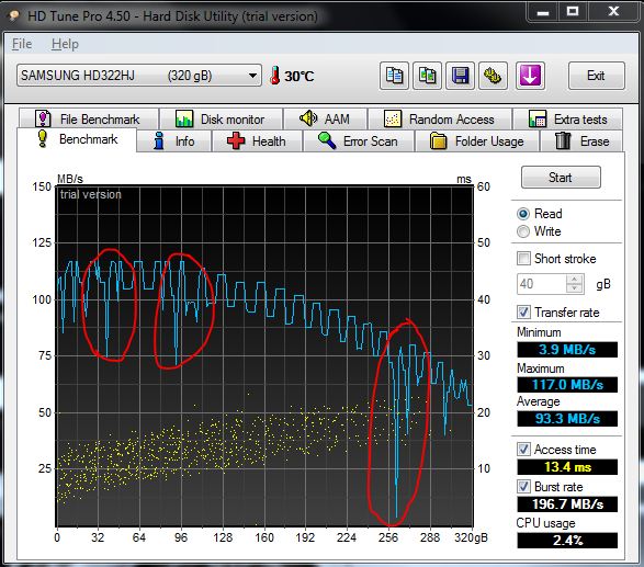

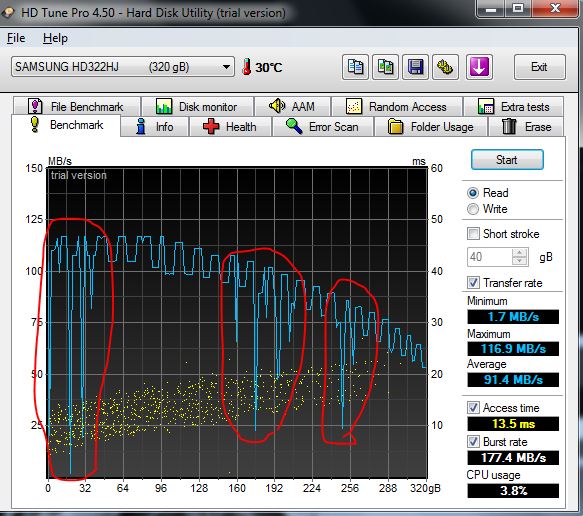

Ich habe jetzt mal HD Tune laufen lassen. Bei meinem "ECO" Mode sind deutlich diese "Abfälle" zu erkenne. Die sind zwar auch im "Hochleistungsmodus" jedoch nicht so stark und nicht so oft! Jedoch die Durchschnittsrate unterscheidet sich kaum (Messungenauigkeit). Aber es ist halt ein Messbarer Unterschied in der Bootzeit!
BILD1: Im ECO-Modus
BILD2: Hochleistungsmodus
C1E aber auch die Taktrate (0,8 und 3GHz) ist es nicht, hab beides ausprobiert. Der Systemstart ist und bleibt bei Ausbalanciert sehr sehr langsam!
Das umstecken der HDD von dem SATA0 ind SATA1 Port hat eine Verbesserung gebracht. Der Start läuft jetzt deutlich schneller ab, aber noch nicht ganz so schnell wie auf Höchstleistung. Denke das liegt dann am Stromsparen. Das sind aber auch nur paar Sekunden, denke das fällt wieder unter die Messungenauigkeit!
