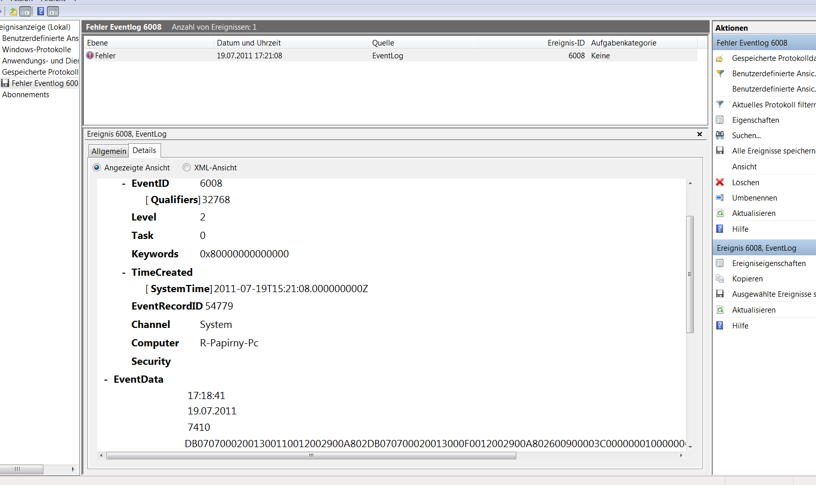

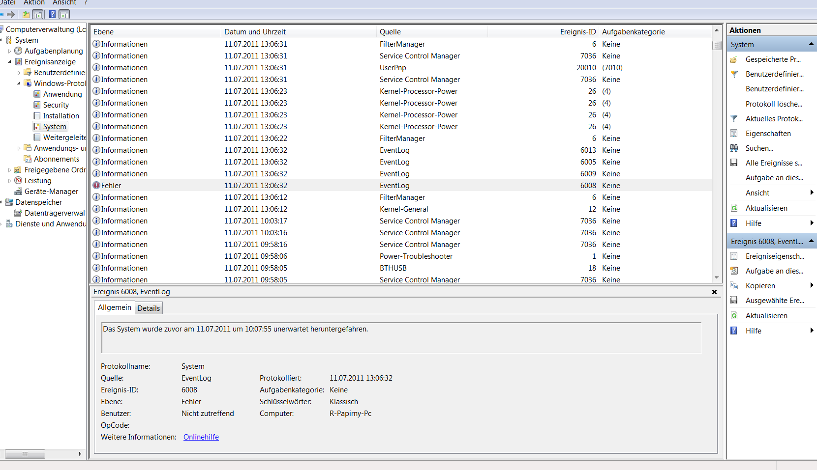

ich bin neu hier im Forum und habe direkt ein Problem.
Ich habe Windows 7 Home Premium 32 Bit, Computer ist ein Medion 1 Jahr alt.
Wenn ich den Computer herunterfahre dann steht am nächsten Tag in der Zuverlässigkeitsanzeige „Computer wurde nicht Ordnungsgemäß heruntergefahren“, ich merke das aber nur an dem Eintrag in der Zuverlässigkeitsanzeige. Manchmal fahre ich den Computer herunter dann kommt keine Meldung und dann plötzlich wieder. Er stürtzt auch nicht ab oder hat einen Bluescreen.
Sonst habe ich damit keine Probleme, er fährt schnell runter und auch wieder hoch, Ruhezustand und Energie sparen funktionieren einwandfrei. In der Ereignisanzeige steht Fehler „Eventlog 6008“
Arbeitsspeicher mit Windows überprüft ist ok, Festplatte überprüft ist ok
Gruß ritchi 3000 :cool_alt:
Anhang Fehlerbericht

Hallo danke für Deine schnelle Antwort,
den Artikel habe ich schon gefunden.
Ich habe keinen Bildschirmschoner und welches Programm die exe Datei verwendet weiß ich nicht.
