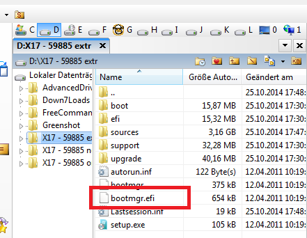

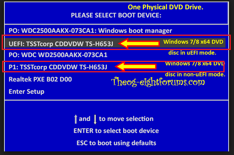

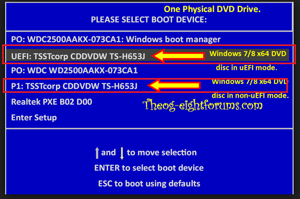

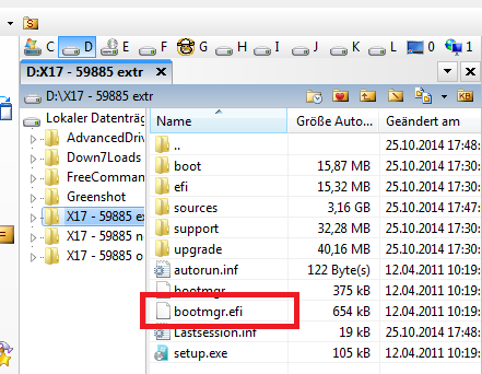

Wenn du von DVD startest, startest du dann im UEFI modus ? dhz. deine DVD müßte 2 mal angezeigt werden, einaml Windows. ohne UEFi,
und 1 mal Windows7.exe mit UEFI , versuche Bilder zu finden
Schau mal nach, ob deine DVD den UEFI eintrag hat windows 7 uefi.png << Win 7 ohne mit UEFI.png wie in bild 2 , solltest du deine DVD mit dem UEFI eintrag wählen
@Ponderosa
Die Windows 7 DVD besitzt die Einträge. Das Problem liegt im Bootauswahlmenü.
Hier gibt es keine Möglichkeit das DVD-Laufwerk anzusprechen, nur die (interne) Festplatte oder den USB-Anschluss...
