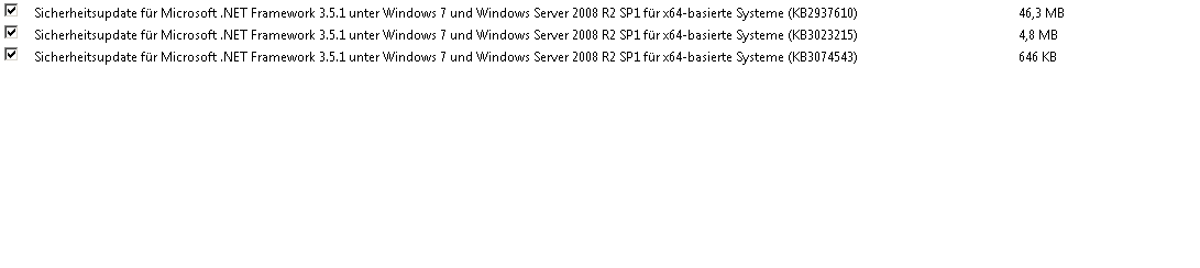

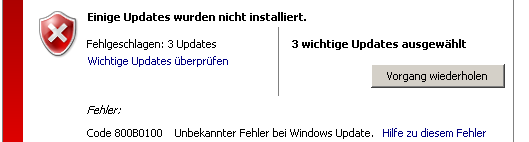

Bei mir treten nun Windows Update Fehler auf.
Siehe: 846dbd9a80b642c2aa8a9aabb9f9aded.png
Fehler "WindowsUpdate_800B0100" "WindowsUpdate_dt000"
SuFu ergab keine Hilfreichen Ergebnisse.
