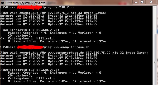

Ich habe mich wahrscheinlich noch nicht genau genug ausgedrückt, worauf ich hinaus will. Du kannst also im LAN auf Rechner zugreifen und auch das Webinterface vom Router sehen. Aber über den Router hinaus gelangst Du nicht ins Internet. Das könnte ein DNS-Problem sein. Um das auszuschließen oder zu bekräftigen mache folgendes und poste bitte das Ergebnis.
Öffne die Eingabeaufforderung per cmd.exe (das schwarze DOS-Fenster). Dort führst Du wie im Screenshot folgende Befehle aus.
ping 87.230.75.2 und danach ping www.computerbase.de
1. Wird auf die IP-Adresse geantwortet?
2. Wird auf www.computerbase.de geantwortet?
Wird auf die IP-Adresse geantwortet, kannst Du diese auch mal in den Internet-Browser eingeben.
