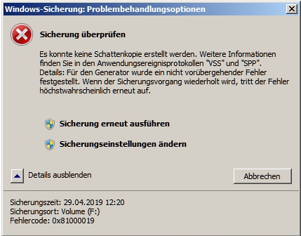

Ich bin hier gerade am Verzweifeln. Mein Win7 bricht neuerdings die Datensicherung mit einer Fehlermeldung ab (siehe Bildanhang).
Dabei ist es egal, auf welcher Partition einer Festplatte ich die Sicherung machen möchte. Es kommt immer die gleiche Fehlermeldung.
Mehr als genug Festplattenspeicher ist vorhanden und meine beiden Festplatten sind lt. Crystal Disk-Info auch in Ordnung. Hat jemand eine Idee? Vielen Dank!

Werden die Dienste Volumenschattenkopie (vss) und Software Protection (spp) denn ausgeführt? Hast Du schon mal die vorhandenen Schattenkopien gelöscht? Wenn der Platz für weitere Schattenkopien fehlt, kommt es nämlich auch zu solchen Fehlermeldungen. Die Schattenkopien lassen sich in einer administrativen Eingabeaufforderung mit der Befehlszeile vssadmin delete shadows /all löschen.

Ahh, könnte tatsächlich an der Bootreihenfolge im Bios hängen, die habe ich nämlich vor ein paar Tagen geändert. Vielen Dank, ich werde es ausprobieren.
Ich bin jetzt gerade nicht an dem besagten PC. Aber ich denke, wenn ich nachher zuhause bin und die Bootreihenfolge der Platten wieder ändere sollte sich der Fehler hoffentlich in Luft auflösen.
Zur Info: Ich hatte alles ausgebaut, da ich eine Total-Wartung meines Zweit-Pc's gemacht hatte. Sprich, bis in die letzte Rille alles gesäubert.
