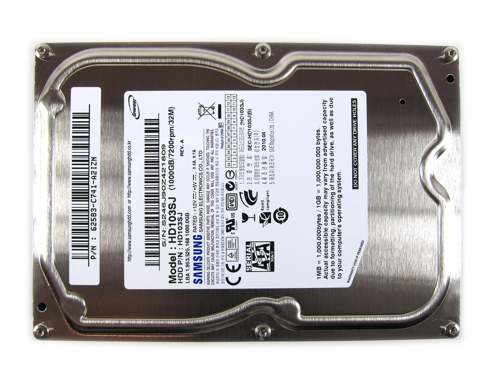

anderre frage meine hdd denke mal die 1tb platte macht immer solche hochfahr geräuche also als ob man den rechner hochfährt und das obwohl ich nichts mache und dann kommt immer so ein komisches klicken
zb wenn ich ein ordner öffne kommt dieses hochfahr geräuch und dann ein klick meint ihr die geht langsam futsch?
laut crysticalinfo soll alles in ordnung sein aber mein ohr nervt das^^
ist das eine ecogreen-platte? dann stellt diese bei nichtgebrauch ab. das klick ist der lese/schreibkopf der aus der parkposition schnellt, nachdem die drehzahl erreicht wurde. schau mal in den energieeinstellung von windows, vielleicht kannst du das unterbinden/abstellen?
diese hier ist es

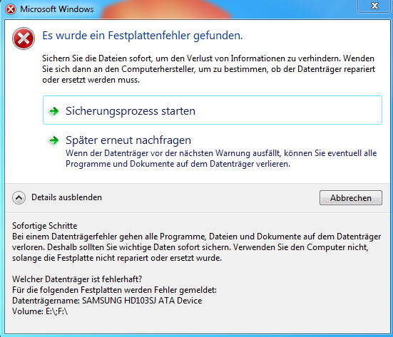

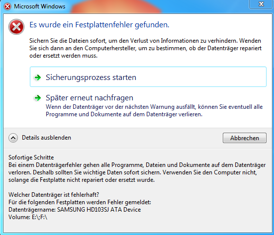

seit heute morgen bekomme ich auch noch folgende meldung
hört sich so an als ob die HDD was hat

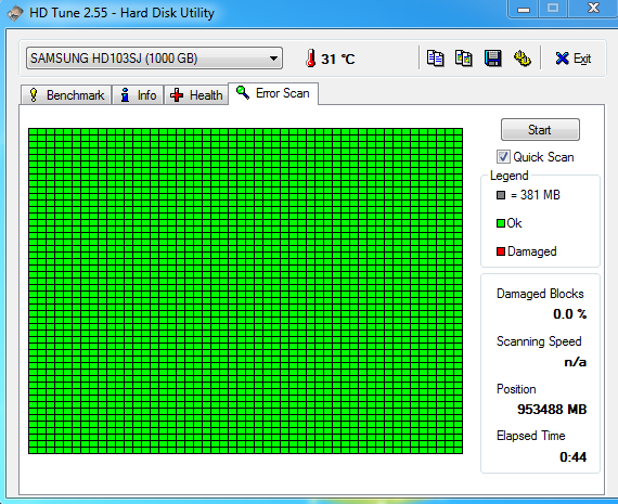

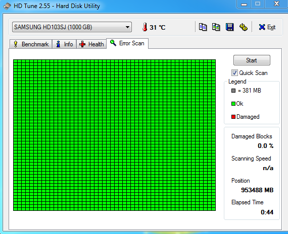

Nehme mal HDtune und teste sie
[/b] Unbenannt2.PNG
so das kam raus sieht alles in ordnung aus ihc habe aber nur ein quikscann gemacht geht das auch oder soll ich ein langen scan machen?

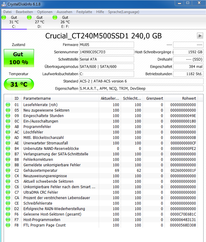

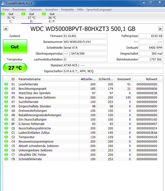

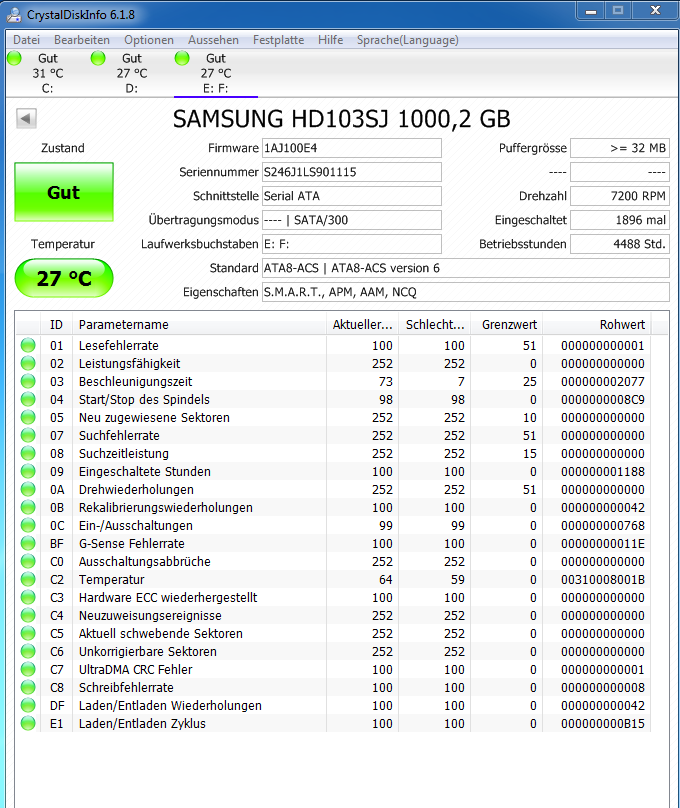

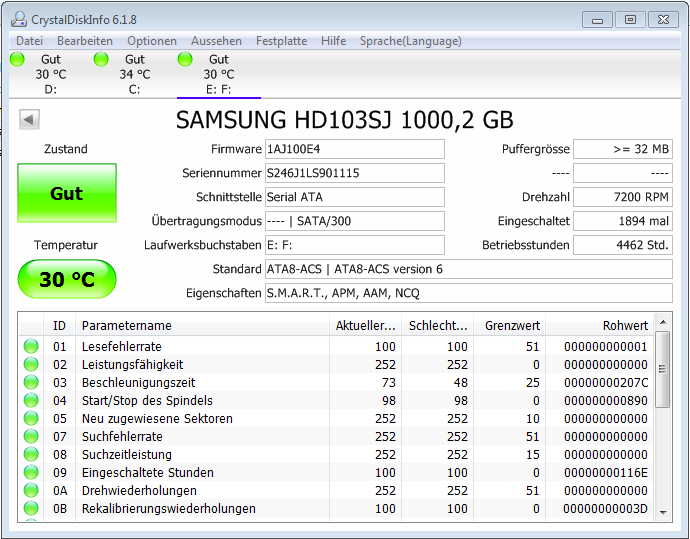

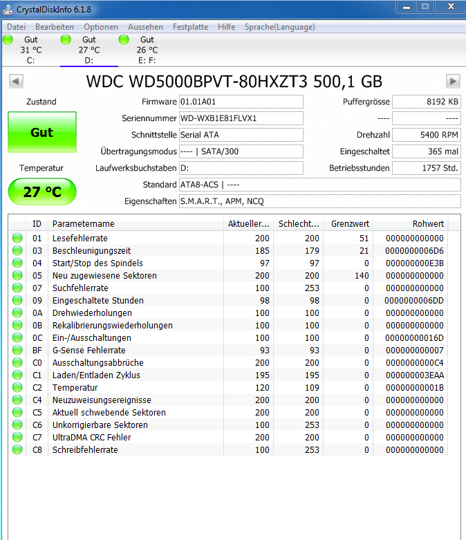

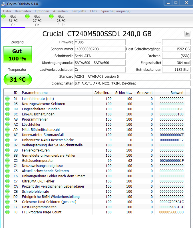

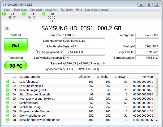

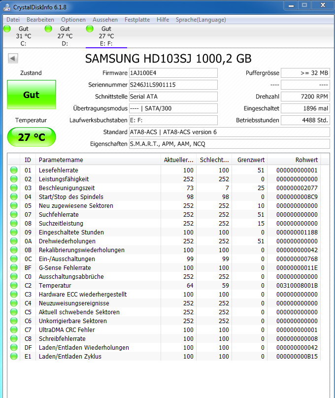

Lade Screenshots von CrystalDiskInfo mit komplett aufgezogenem Fenster von ALLEN Platten hoch.
Hier sind die 3
Meine SSD
Meine 500gb HDD
Und meine 1tb hdd die die fehler machen soll laut windows
