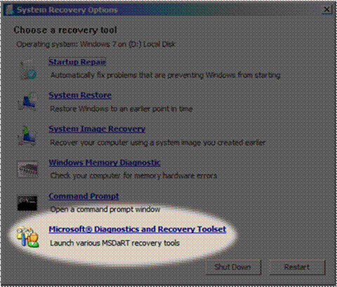

Im Recovery ToolSet von der Windows CD die letzten Hotfixes wieder deinstallieren und
DEP - Data Execution Prevention deaktivieren, sofern Du vorhast die erneut zu installieren,
hat zumindest wohl in der Vergangenheit bei vielen schon geholfen
Meinst du jetzt per Eingabeaufforderung? Welchen Befehl muss dafür eingeben?
Du musst von der WindowsDVD starten und dort dann die folgende Recovery Funktion aufrufen
Dort kommt dann eine Toolsammlung mit dem Punkt "Hotfix Uninstall"
siehe Hilfeseite von MS
https://technet.microsoft.com/en-us/library/ee532075.aspx
Damit solltest Du eventuell das Update wieder runterwerfen können.

Microsoft DaRT 7.0 habe ich auf einen USB-Stick geladen, nur irgendwie will das Hotfixdeinstallation Programm nicht starten. Ich klicke auf "Weiter" dann wird nur der Mauszeiger zum drehenden Kreis und passiert nichts mehr :(
Funktioniert DaRT 8.1 mit Windows 7
