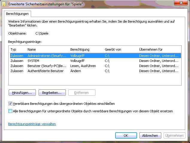

Hast du die Vererbung auf untergeordnete Objekte aktiviert? Das kann jetzt noch dran Schuld sein ;)
