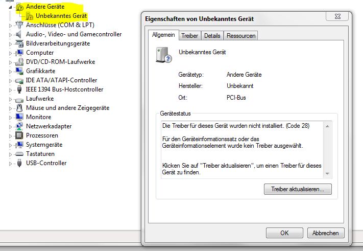

Außerdem habe ich noch ein "Unbekanntes Gerät" im Geräte Manager und ich hab kein Plan was das sein soll. Wie finde ich heraus welches Gerät das ist?
Habe auch keine Ahnung was das sein soll. Windows findet jedenfalls keine Treiber dafür.

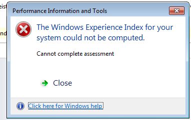

ok, dann mach ich mal weiter:
Board: ASUS P5N-E SLI
Prozessor: Intel Core 2 Duo E6600
Speicher: PC667 2 GB MDT
Grafikkarte: Gainward GeForce 8800 GTX
Realtek ALC883 6-channel
Monitor: Acer P223W
JMicron JMB36X Controller (f. d. externe SATA)
lt. Geräte-Manager habe ich keine Probleme,

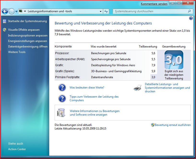

Was bei der Beta ohne Probleme funktionierte: der Windows-Leistungsindex

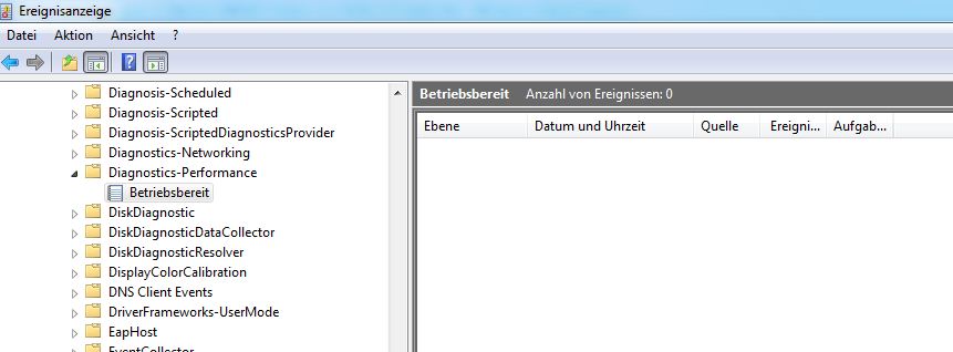

die Ereignisanzeige zeigt mir unter System, Anwendung und Performance auch nix an (wie bei
einigen anderen) - aber vielleicht guck ich ja auch nur an der falschen Stelle (komme von XP)

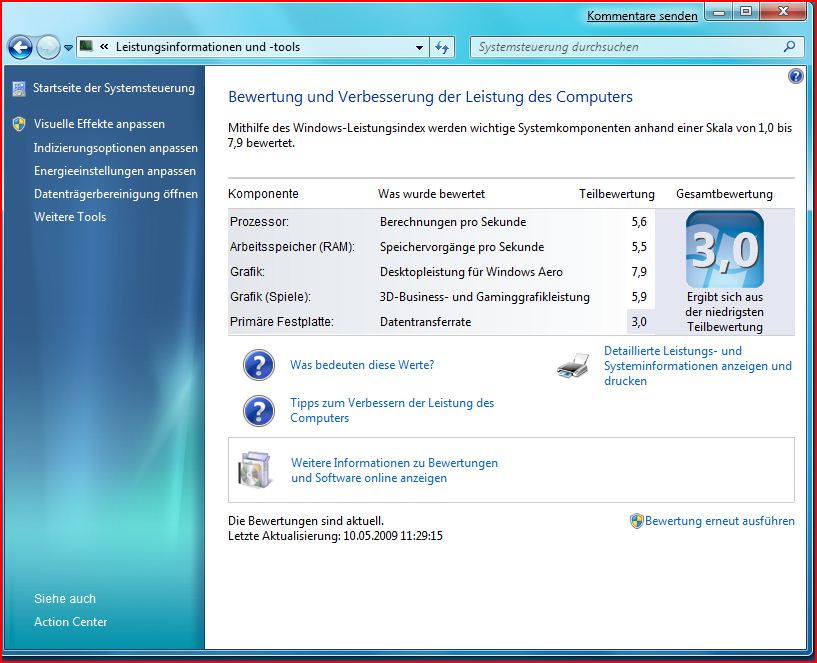

Seit dem RC bekomme ich beim Start vom Windows-Leistungsindex die
FM: The Windows Experience Index for your System could not be computed
installiert war der RC auf einer externen SATA (wie die Beta) (390 GB)
Treiber für den "JMicron JMB36X Controller" : R1.17.48.12_eSATA_WriteCacheDisabled
deshalb habe ich:
auf meiner internen SATA eine neu Partition angelegt
W7 RC installiert, wobei ich das Gefühl hatte, das die Installation länger brauchte als die Beta
RC bei MS upgedatet
aktuelle Treiber installiert:
Nvidia nForce-Treiber 15.37 (f. Chipsatz incl. Graka)
das ISO unter dem RC mit dem IE8 nochmal runtergeladen und mit dem Brennprogramm vom RC
gebrannt und wieder sowohl auf der externen als auch auf der internen Platte installiert
gleiche FM:D
ISO auf dem gleichen DVD-Rohling-Typ wie die Beta mit 2,4x gebrannt
installiert auf der externen SATA
Teiber für den "JMicron JMB36X Controller" : R1.17.48.12_eSATA
RC bei MS ugedatet
Bewertung
Direct3D 9 Aero --> Abbbruch
FM:The Windows Experience Index for your System could not be computed
Cannot complete assessment
der C:\Windows\Performance\WinSAT\DataStore ist leer
gibt es vielleicht ein Problem mit nVIDIA-Karten +W7?

ein kleiner Trost: ich bin, zumindest auf den nicht-deutschen Seiten) nicht allein:
http://www.google.de/search?hl=de&q=%22Windows+7%22+%22Cannot+complete+assessment%22&btnG=Suc he&meta=lr%3Dlang_de
und: wie man erkennt, gibt es dieses Problem vereinzelt schon unter Vista
bei W7 RC konnte bis jetzt keine Lösung finden
das soll jetzt keine rumheulerei sein, ist ja immer noch nur ein RC, wollte nur rausfinden,
ob mein PC W7-ready ist, im Moment wohl noch nicht, vielleicht fehlen da noch die richtigen Treiber
allerdings frage ich mich, warum z. Z. nur ich dieses Verhalten beim RC habe.....
eventl. hat ja hier einer eine Idee

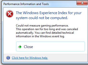

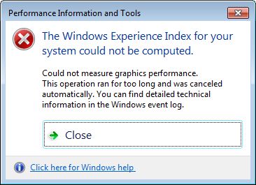

ich hab für mich (ob es bei anderen so funktioniert kann ich leider nicht sagen) eine Lösung gefunden:
- Administrator aktiviert
- als Administrator angemeldet
folgende Treiber neu installiert:
Nvidia GeForce 185.85
R1.17.48.12_eSATA_WriteCacheDisabled (für den JMicron JMB36X Controller)
Realtek HD Audio R2.23 (Vista-Version)
als Administrator den Windows-Leistungsindex aufgerufen und ........ es läuft :D :king:
Administrator abgemeldet, als User angemeldet und.......läuft auch :D :king:
