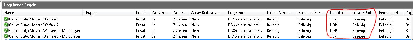

Als Beispiel poste ich ein Bild der Windows-Firewall. Im Router leite ich 28960 für Call Of Duty 6/Modern Warfare 2 weiter (damit andere sich bei mir ins Spiel einklinken können). Ich habe es mir einfach gemacht und COD6/MW2 als Programm freigegeben. Es kann beliebige Ports nutzen. Eine Einschränkung auf einzig 28960 hielt ich für unnötig, da der Router schon das Nadelöhr bildet.
Geht das Programm nicht, welchs deinen Port braucht? Deinstalliere AVG testweise.

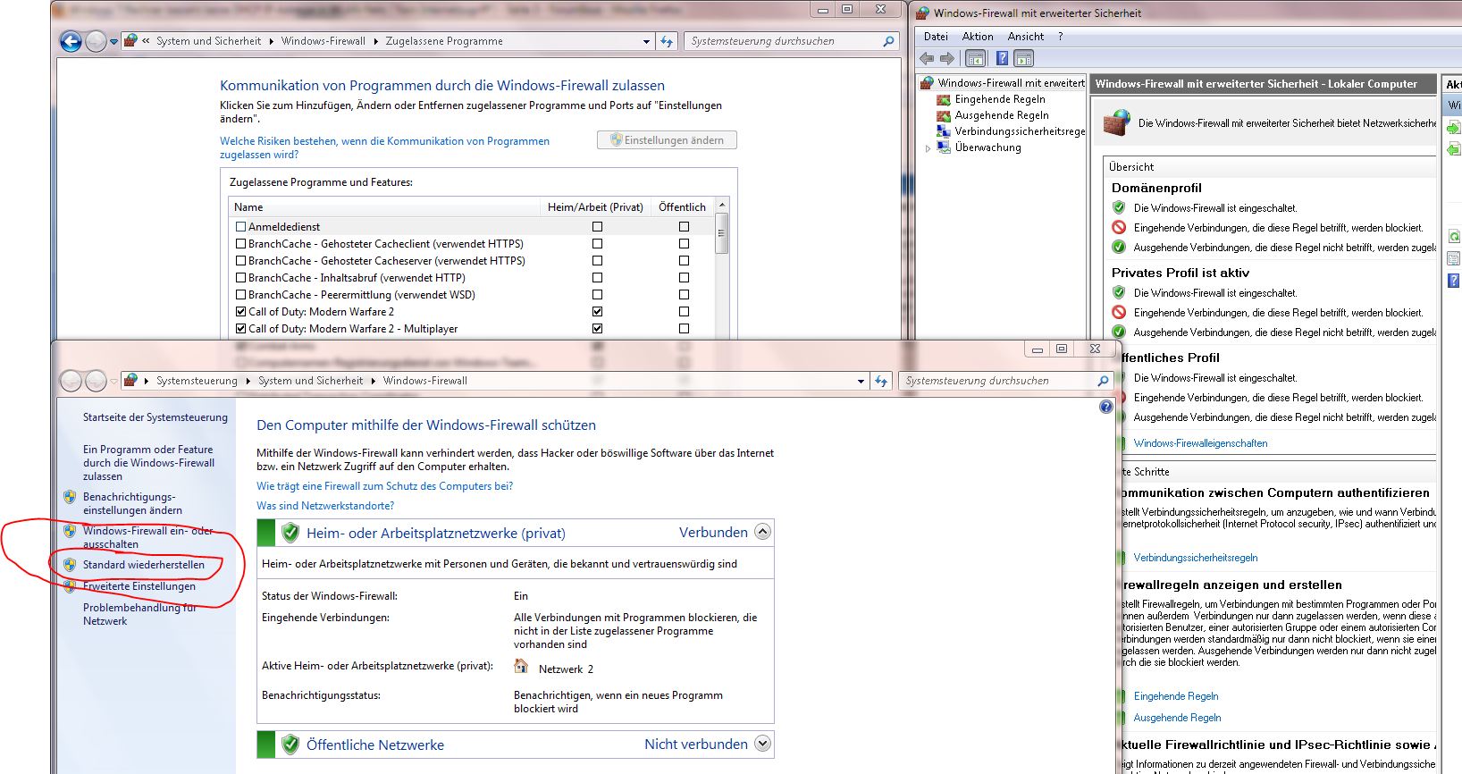

Immer noch die Windows-Eigene Firewall. ;)
Der Screenshot oben stammt auch aus der Windows-Eigenen Firewall. Ich poste jetzt eine Art Übersicht. Dort habe ich markiert, wo man die Firewall auf "Standard" zurücksetzen kann. Möchte ein Programm dann durch die Firewall, kommt ein Popup und man kann es hinzufügen. Wie im Beispiel macht das MW2/COD6. Lässt man es in der Firewall zu, taucht es dauerhaft in der Liste auf. In der erweiterten Ansicht auch mit Port-Details usw. Man könnte nach Wunsch nachträglich dran stellen. Z.B. wieder deaktivieren, löschen oder auch manuell Programme zulassen.
Es kann durchaus sein, dass die Windows-Firewall erst funktioniert, wenn die AVG deinstalliert ist. Deaktiviert reicht nicht aus. Geht die Firewall von Windows jetzt gar nicht?
