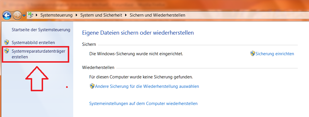

Außerdem gibt es natürlich auch bei Windows 7 die Reparatur DVD. Diese können auch RECOVERY Nutzer einsetzen. Diese müssen RECOVERY Nutzer nur separat in Windows 7 sich selber brennen lassen, bzw. kann sich die auch jeder selber brennen. Auch jede VOLLWERTIGE Windows 7 DVD verfügt über die Reparaturfunktionen. Doch bei einer Hardwareänderung ist diese Reparatur nicht sichergestellt, wie auch bei Vista oder XP, führt also nicht immer zum Erfolg. Jede Hardwareänderung wird bewertet nach Punkten z.B. Übersteigt eine Hardwareänderung einer bestimmten Punktzahl, bleibt einem nur die Neuinstallation.
Unter Systemsteuerung > System und Sicherheit > Sichern und Wiederherstellen befindet sich in linken Seitenleiste der Punkt “Systemreparaturdatenträger erstellen”.
Was du in dem Fall machen kannst, wenn die Reparatur scheitert :
Festplatte an einen anderen Rechner anklemmen und z.B. mit ACRONIS True Image eine Imagesicherung anlegen, dann könntest du an deine persönlichen Daten über das Image und den Explorer kommen und alles notwendige auf eine andere Platte sichern, bevor du NEU installierst. Anders kommst du NICHT an deine persönlichen Daten (Benutzerrechte).
