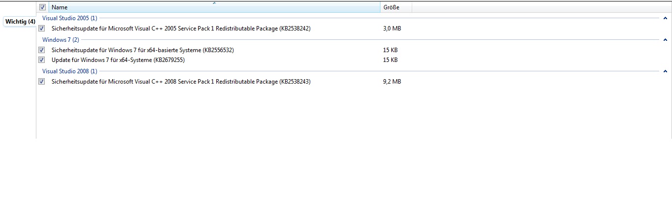

danke für die Hilfen.
Anbei ein Screenshot mit den Updates. Alle Tipps waren ohne Erfolg...
