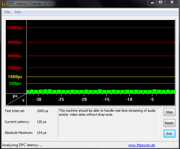

Ich hatte vor einigen Tagen nach PC neustart ein Rauschen nach dem Windows hoch gefahren ist, es wurde mal leiser und mal lauter und hat auch mein mikrofon betroffen. Jetzt jedoch ein paar Tage später und wieder nach pc neustart ist der Sound auch noch verzerrt. Ich weiss einfach nicht mehr weiter... wäre nett wenn ihr vllt ideen hättet

Latency Checker

da die Boxen/Kopfhörer wohl unschuldig sind, würde ich schlicht auf den Soundchip tippen. Der Latency Checker ist zwar fehlerfrei, aber wenn da jetzt irgendeine Lötstelle zwischen Soundchip und den Ausgängen kalt/gebrochen ist oder der Soundchip an sich fehlerhaft ist, dann merkt das Programm es nicht.
