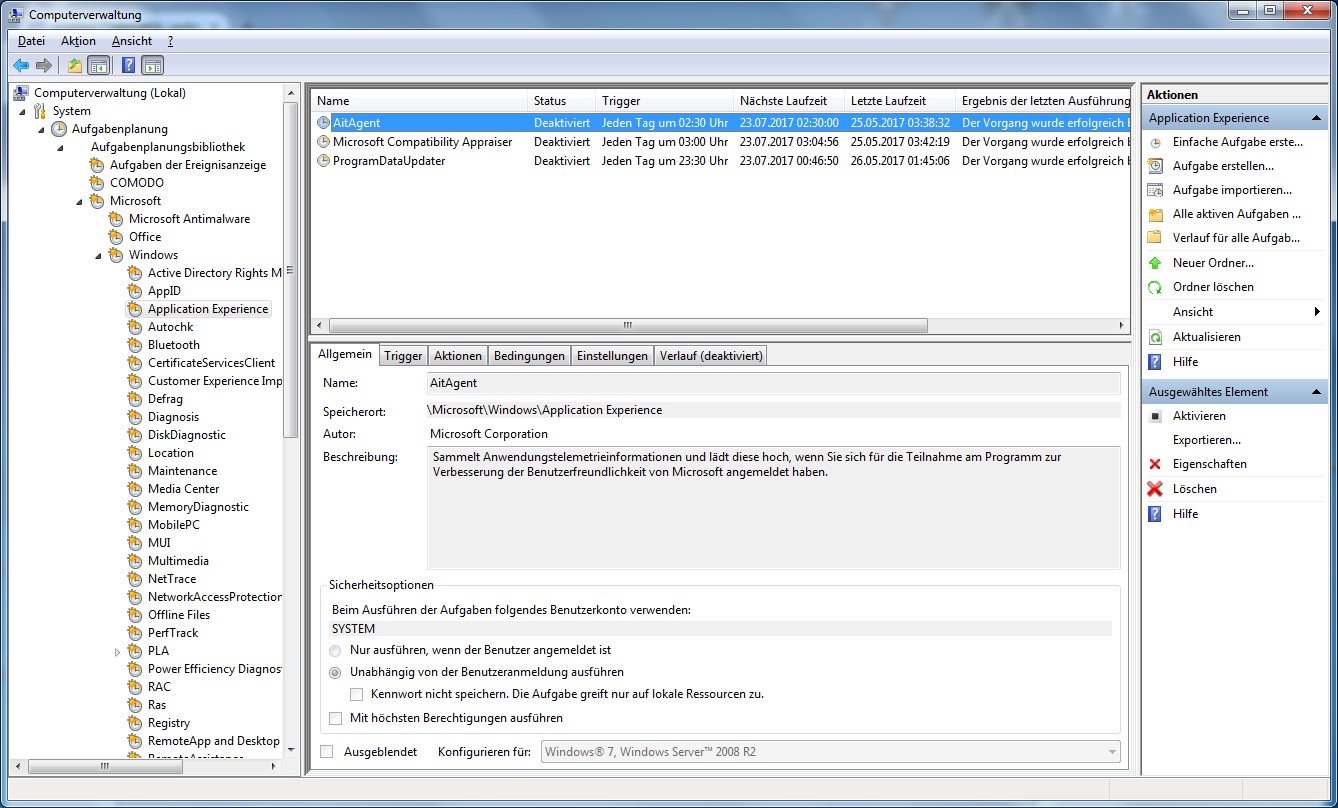

Entweder das dazugehörende KB deinstallieren, Google hilft dabei, oder die 3 Aufgaben deaktivieren:
Damit schweigt der auch.
