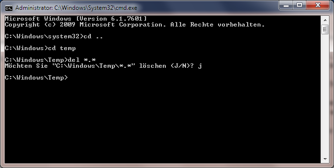

Easy.2ci wie definiere/gehe ich in den Ordner per CMD ? :-)
CMD als Administrator starten, bis zu dem besagten Ordner hangeln und delete *.* laufen lassen. Kannst ja den "abgesicherten Modus mit Eingabeaufforderung" starten.

Status : CMD *.* Delete läuft seit Stunden. 3,3 Millionen Dateien (oder mehr)

Die Dateien sind weg, wurde vorhin fertig als wieder C:\Windows\Temp dastand im CMD. Die restlichen Ordner hab ich dann mit dem Total Commander gelöscht, nun Defrag und Scannen. Danke allen <3
