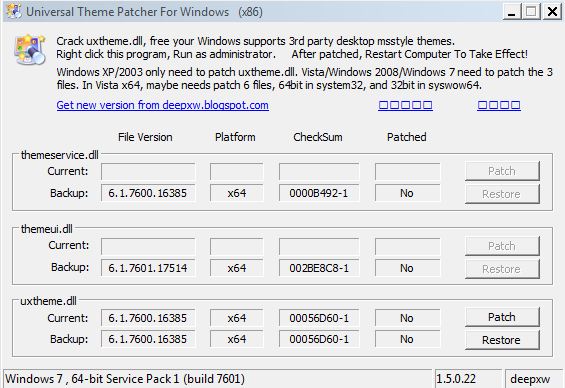

Ich wollte vor ein paar Tagen mit dem Universal Theme Patcher for Windows 7 mein Windows Patchen, damit ich andere Themes verwenden kann.

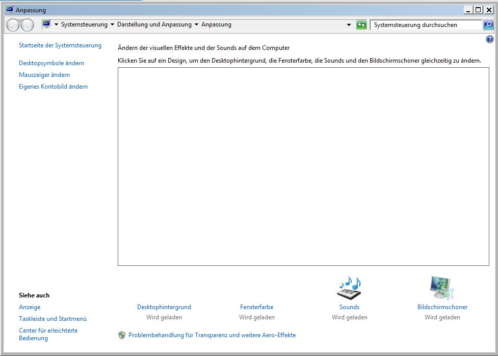

Dies schlug aber fehl, da ich das Antiviren Programm BitDefender habe, dies hat das unterbrochen. Dabei hat der Patcher aber die Dateien wohl schon gelöscht. Jetzt habe ich keine Themes mehr zur auswahl.. (siehe Bild 2.JPG)
Dann habe ich es im Abgesicherten Modus versucht, da der Service von BitDefender dort nicht gestartet wird. Dies brachte aber auch nichts..
Dann habe ich eine Systemreparatur mit der Windows 7 CD versucht, diese hat aber keine Fehler gefunden..
Ich brauche eure Hilfe!!
Das Standard Theme sieht zum kotzen aus.

Das sieht für mich so aus, als seien 2 von den 3 Dateien gar nicht mehr vorhanden. Kannst du die nicht vielleicht von irgendwoher kopieren? DIe werden ja nicht spezifisch sein.
Lilwatte schrieb:
Ka warum da *patched "no"* steht, aber ich hatte alle 3 gepatched..
Das ist das initiale Backup, von den Originaldateien. Wieso hast du es erneut gepatcht, wenn sie doch schon gepatcht waren? Entweder du hast ungepatchte gepacht und es wurde ein Backup aller drei Dateien gemacht oder du hast gepatchte gepatcht, es schlug fehl und nun müsstest du die initialen, ungepatchten Backups wieder einspielen, welche du dann erneut patchen kannst.

Aber irgendwie blick ich durch den Thread nicht durch. Hast du nun ungepatchte gepatcht um somit 3rd Party Themes zu ermöglichen oder wolltest du bereits gepatchte patchen, was vollkommener Humbug wäre?!
