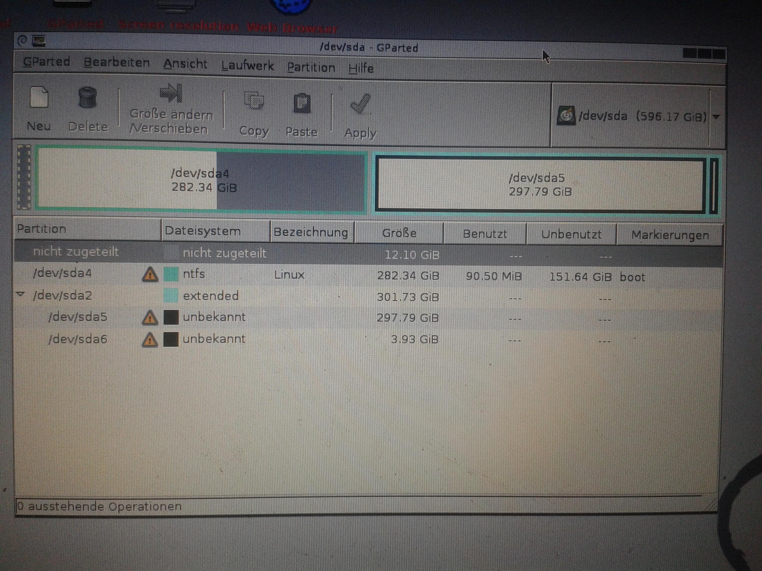

Erstenmal vielen dank für die Hilfe ich bin jetzt immerhin weiter als vorher.
Also das mim booten vom Stick hat geklappt und hab jetz mal Gparted geöffnet(Bild im Anhang).
Wie müssen die Partitionen denn jetzt aussehn welches Dateiformat ? Primär ? erweiterte Partition ? Ich würde nach wie vor gerne Win 7 und Ubuntu installieren.
Brauche ich Partitionen wie "system reserved" ? die hab ich nähmlich gelöscht :D war vllt nicht so schlau ?
Kleine Aufklärung wäre nett damit ich weis was ich zu tun hab sonst passiert wieder nur mist

Also Linux auf ner Ntfs partition geht nicht Linux musst du auf ner ext4 partition installieren.
Und Linux benutz auch einen sogennanten Swap als auslagerung für den Arbeitsspeicher dieser muss so groß sein wie dein Arbeitsspeicher.
Ich würde jetzt eine Linux Partition (ext4), einen Swap (so groß wie dein Arbeitsspeicher), eine Windows System(ca. 120GB) Partiton und eine Daten Partiton (Rest des Speichers) erstellen.
Beachte! Du musst Windows als erstes installieren, weil sonst Windows den Bootloader von Ubuntu überschreibt und du so nicht mehr beides booten kannst. Also erst Windows dann Ubuntu.
Gruß Iryos
System reserved ist eine Windows interner zusätzliche Partition, auf der wenn ich mich recht erinnere der Bootloader von Windows installiert ist. Deswegen brauchst du sie (andernfalls bootet Windows nicht mehr). Du solltest jetzt einfach kurzen Prozess machen und alle Partitionen löschen in GParted. Danach erstellst du eine Partition im ntfs-Format und in der Größe wie du später Windows nutzen lassen willst. Dann installierst du Windows darauf (wähle die Partition in der Installation von Windows aus). Danach installierst du Ubuntu. Entweder Ubuntu schlägt dir automatisch vor sich in den bisher unpartitionierten Bereich zu installieren, oder du machst das in der Ubuntu-Installation manuell. Beides ist recht einfach.
