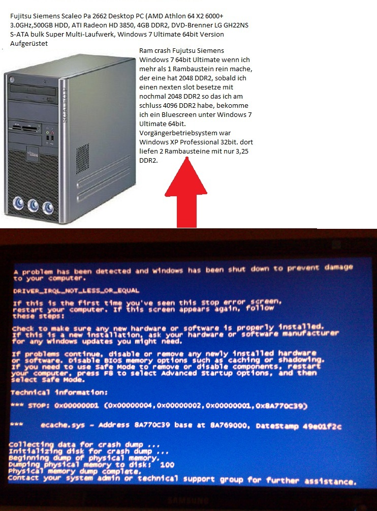

Ich habe folgendes problem, screenshot ist unten.
Wäre wirklich Dankbar wenn mir jemand sagt was dieses Problem auslöst da ja unter XP alles gegangen ist mit 2x 2GB Ram allerdings weils 32bit Version war dann eben nur 3,25 Ram lief.
Windows zeigt schon beim Neustart ein Bluescreen und bootet anschliessend neu.
Die Frage ist kann man was dagegen tun ausser Windows 7 runter zu löschen?
Du stellst das RAM im Bios vernünftig ein?
Ein 64-Bit-OS belastet das RAM ganz anders als ein 32-Bit-OS, deshalb kann es passieren dass das RAM bei XP gerade noch so lief, beim X64-OS aber abschmiert.
Nebenbei könnte der IRQL auch von einem querschießenden Treiber kommen. Du hast das Problem sofort bei der Installation oder erst später? Wenn später ist es ein Treiber.
Hast Du Dual Channel?

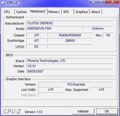

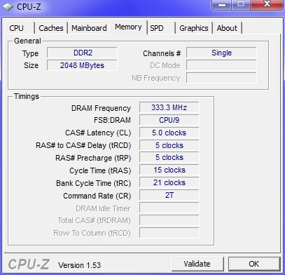

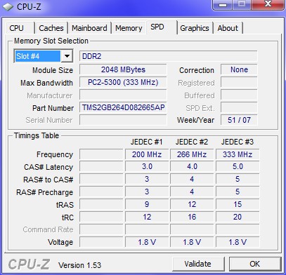

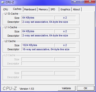

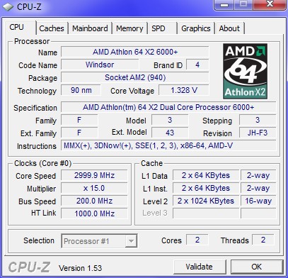

Robo32 schrieb:
Kannst auch das Progi CPUz nutzen und hier die Bilder hochladen - so wissen wi welche HW du hast und wie sie konfiguriert ist.
Hier paar screenshots habe CPU-Z benutzt. Der Ram wird auf 1,8V betrieben und weis nicht wie man das ändern kann.
Der RAM ist richtig konfiguriert ( auch T1 sollte funktionieren ) - ich würde die RAM Spannung @1,9V testen.
In welchen RAM Slots steckst du die RAMs und wie sind die Slots bezeichnet ?
Sry das ich so spät eine Antwort schreibe Leute und ich bedanke mich recht herzlich für eure Vorgeschlagenen Hilfen und habe dank euch eine Fehlerquelle entdeckt.
Du hast recht ich habe die Fehlerquelle gefunden.
Es ist schiesst auch tatsächlich ein Treiber quer kann sie derzeit nicht beseitigen, es liegt an mein Grafiktreiber habe eine ATI Radeon HD 8500 Grafikkarte und brauche auch diesen Treiber dazu. Leider muss ich derzeit mit 2GB auskommen auch wenn das heutzutage etwas knapp wird wenn man neuere Spiele zocken will da ja Windows 7 auch alleine 1GB weg nimmt.
Es gibt jetzt 2 möglichkeiten ich muss vielleicht irgendwo in Bios was verstellen wegen den IRQL? ( Wenn möglich )
Oder ich brauche einen neuen Grafiktreiber dazu wo das problem behebt.
Wenn eines der punkte funktioniert, dann kann ich auch 2+ Ram Riegel verwenden.
Schau erstmal, dass du beide RAMs ans laufen bekommst und teste sie mit memtest86+ ( von CD ) - der Treiber verabschiedet sich nicht wegen der 4GB, sonder weil dein RAM nicht ordnungsgemäss funktioniert.

Hallo Leute erst mal ein Gesundes und gutes neues Jahr wünsche ich euch,
sry das ich so spät schreibe aberm ein PC ist seit 29.12.2009 bei der reparatur lol und muss derzeitig mein reserve Rechner benutzen.
Ich hab solange rum gemacht bis garnichts mehr am PC ging der Rechner ging nicht mehr an und das Board hat warscheinlich irgendwas ab bekommen.
Das Problem mit dem Ram crash bei Windows 7 wenn ich mehr als 1 Chip Ram habe ist nicht gelöst ausser das ich weis das der ATI Grafiktreiber quer schlägt und ich bis heute keine Ahnung hab was zu tun ist.
Kann mir wirklich keiner genau helfen?
Wer hatte mal das selbe problem und konnte es lösen ohne den Grafiktreiber zu deaktivieren oder zu löschen?
Kann das sein das der treiber und der zweite Chip Ram auf die selbe IRQ Adresse greifen? ich vermute es sehr stark das aus dem Grund ein Crash gibt.
Wenn ja gibt es irgend ein weg das mann den Grafiktreiber auf eine IRQ Adresse zuweisen kann? Wie zum beispiel mit irgend welchen tools die erlauben von Treibern die adresse umzustellen?
Mein Rechner kriege ich mitte oder ende Januar, wäre also sehr dankbar wenn bis dahin Lösungswege dazu vorgeschlagen werden, die bisherigen Vorschläge waren leider fehl am Platz.
Die letzte Frage wäre warum hat Windows 7 dieses Problem und Windows XP nicht?
Ich habe erfahren das es nichts damit zu tun hat das Windows 7 64bit hat und aus dem Grund so ein problem auftritt.
So ich melde mich nochmal um euch zu sagen das dieses Problem sich auf Office Mainboards auswirkt. Bei Windows 7 64bit habe ich diesen schweren verdacht das es aus diesem Grund verursacht wird, weil Grafikkarte und ab zweiten Ram oder mehre die selbe Adresse wollen wie die Grafikkarte.
Das war der Hauptgrund und in Bios konnte man keine andere Adresse anwählen für die jeweilige Hardware.
Das gibt praktisch ein Crash Grafikkarte und zweiten Arbeitsspeicher wollen die gleiche Adresse und verursacht ein Bluescreen worauf Windows einfach rebootet. ( Jedenfalls ist es bei mir so.)
