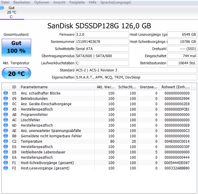

Disk drives: SanDisk SDSSDP128G SCSI Disk Device
