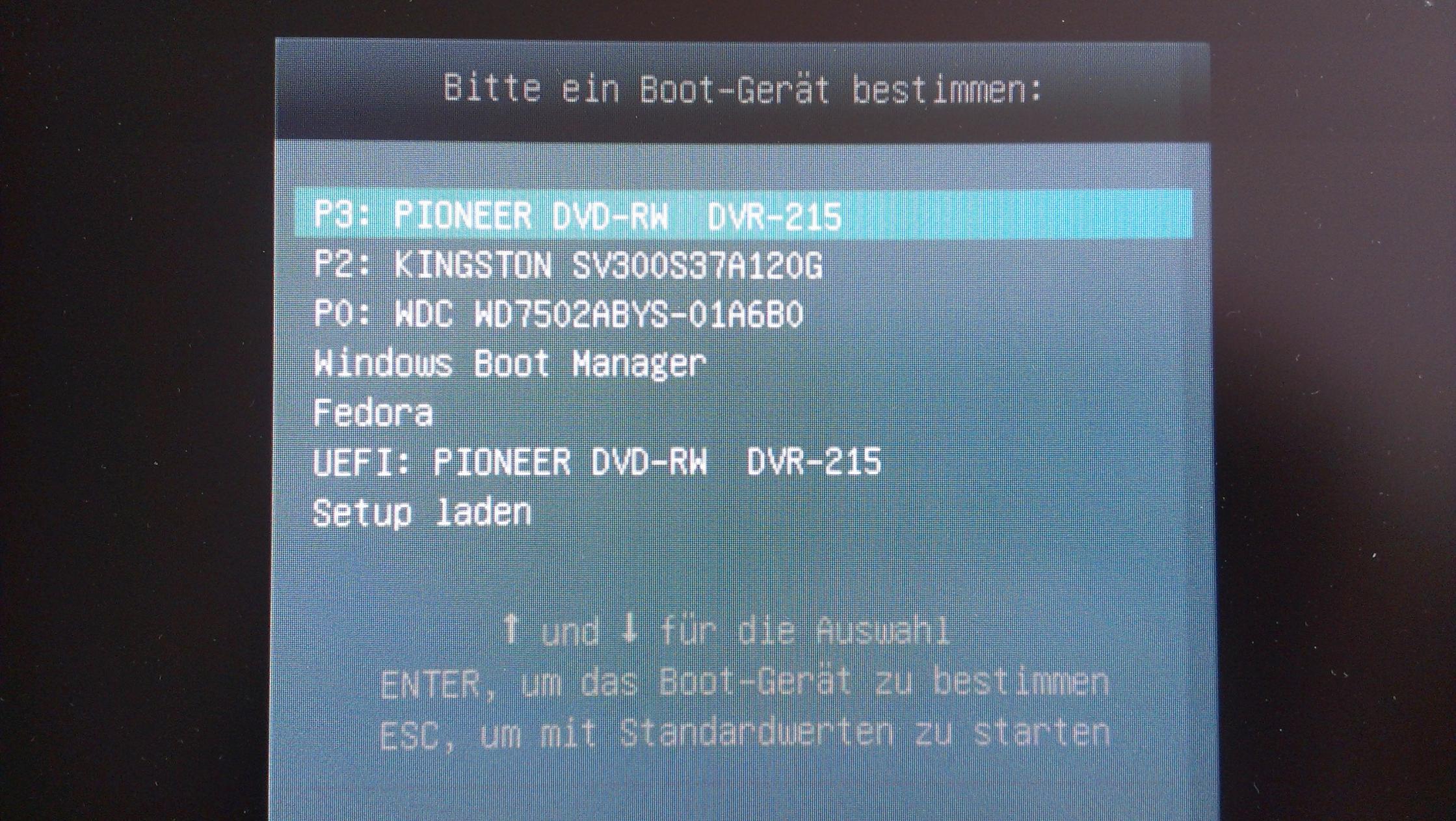

OK, ich hab mal ein Bild gemacht, wie das Bootmenü meines UEFI-Boards aussieht, wenn eine Live-DVD drin liegt, die einen EFI-Boot-Ordner hat.
Da sieht man, dass ich zweimal das DVD-Laufwerk auswählen kann, einmal mit "UEFI: ..." und einmal ohne. Wenn bei dir der zweite DVD-Laufwerk-Eintrag mit "UEFI: ..." nicht auftaucht, scheinst du tatsächlich kein UEFI zu haben.
