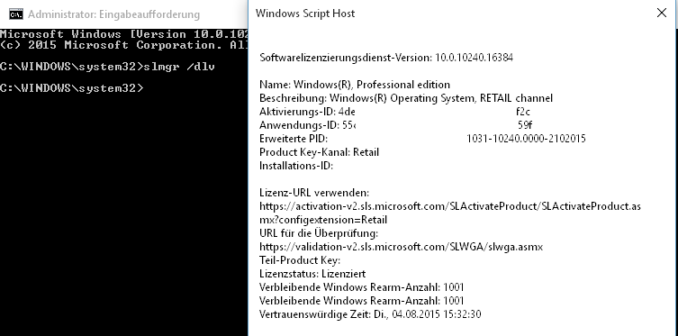

Ich habe slmgr /dlv mit Adminrechten gestartet und bekam dann folgende Fehlermeldung :(

Da sollte eigentlich noch mehr an Infos kommen
Und was passiert bei slmgr /dli
Rechtsklick auf den Startbutton, weiter über Ausführen und dort 'winver' ohne die '' eingeben und auf OK abschicken.
Dann sollte auch die Aktivierung mit dem Windows 8.1 Pro Product-Key funktionieren.
Denn im Screenshot ist ziemlich mittig zu sehen, dass es sich um ein Windows 8.1 Pro handelt.
