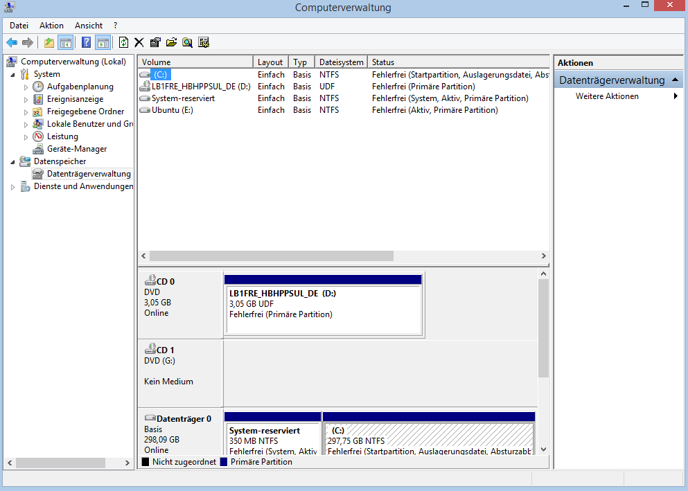

Wenn das System am Laufen ist, schau doch mal bitte eben nach, wie Deine Festplatten-Aufteilung aussieht. Zu finden unter Computerverwaltung -> Datenträgerverwaltung, wenn's geht mal bitte den Screen komplett hier posten.
Hier ist der Screenshot:
Nicht wundern da ist eine CD von Windows Vista drin, die ich zufällig gefunden habe. Und da ist auch der Bootmanager drauf.
EDIT: Ich muss dazu sagen, dass der PC ohne die eingelegte CD nicht startet. Das heißt auf meiner Festplatte ist kein Bootmanager drauf.
Aber die 350MB Partition für den Bootmanager und andere Funktionen wie Wiederherstellung usw. ist vorhanden, somit eigentlich alles OK und normal.

Da ist nichts Auffälliges zu sehen. Dass da Ubuntu drauf war, könnte allerdings sogar die Ursache sein. Setzte die kleine Partition auf "Aktiv", erstelle einen Wiederherstellungsdatenträger, boote von dem und repariere die Startoptionen. Am Besten wäre es, den MBR neu zu erstellen ("Eingabeaufforderung" wählen, folgende Befehle absetzen: "bootrec /fixMbr", danach "bootrec /fixboot"), und sodann die Startreparatur durchzuführen. Anschließend sollte das Thema doch eigentlich gegessen sein.
