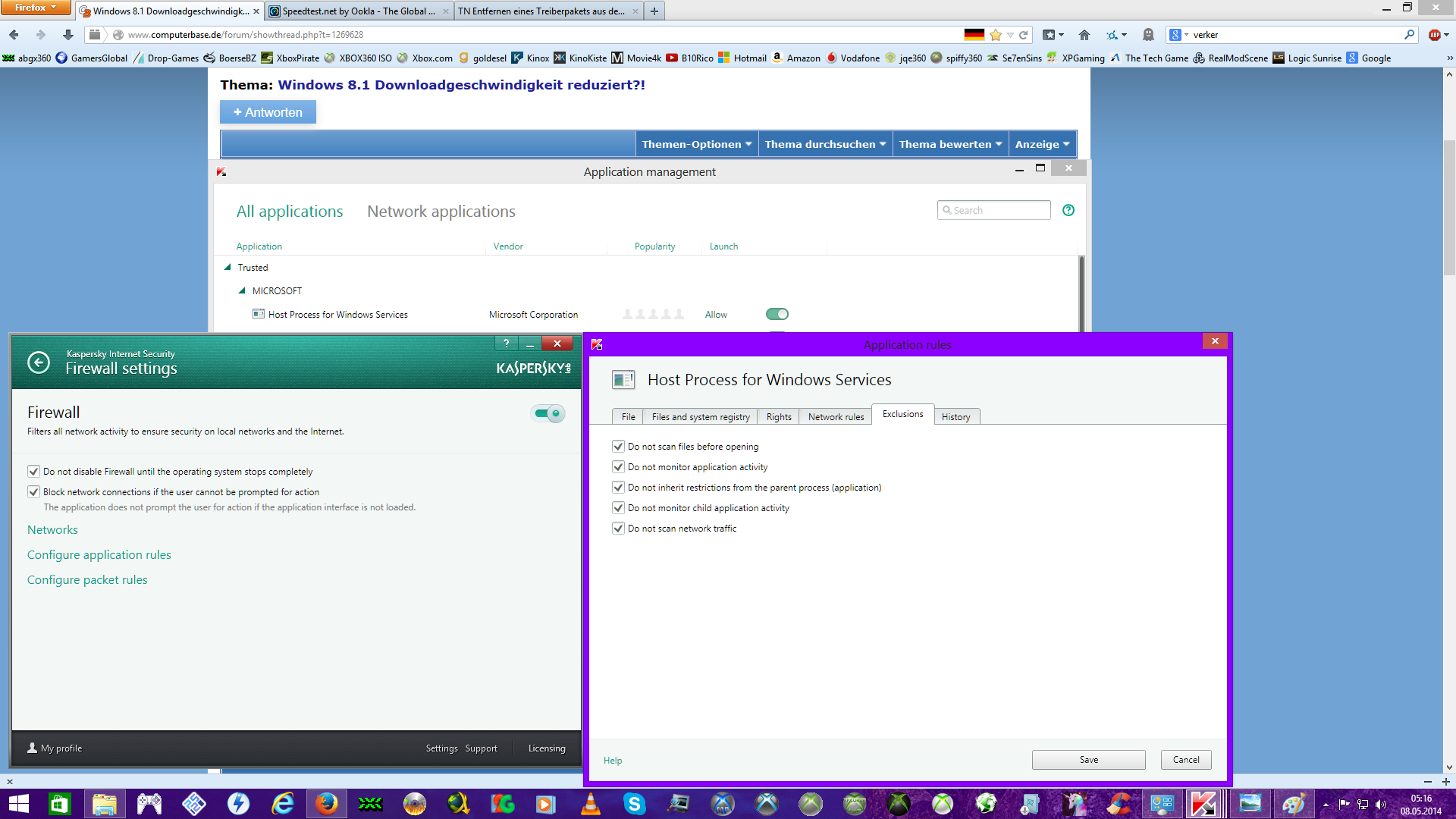

[ALS ALLER ERSTES MUßT DU DIE NETZWERKÜBERWACHUNGS TOOLS DEINES ANTIVIRUS PROGRAMMES DEAKTIVIEREN DA DAS DAS PROBLEM AUSLÖSEN TUT DA DU KEINE REGELN FÜR DEINE PROGRAMME DIE IM NETZWERK HANDTIEREN FESTGELEGT HAST; DAS EINFACHSTE IST DIE WINDOWS FIRE-WALL ANSTATT DIE DES VIRUSPROGRAMMES ZU NUTZEN DA MAN DA VON HAUSE AUS NICHT GEDROSSELT WÜRD ODER MAN MUß SEINEN PROGRAMMEN DIE IM NETZWERK HANDTIEREN ZUWEISEN]

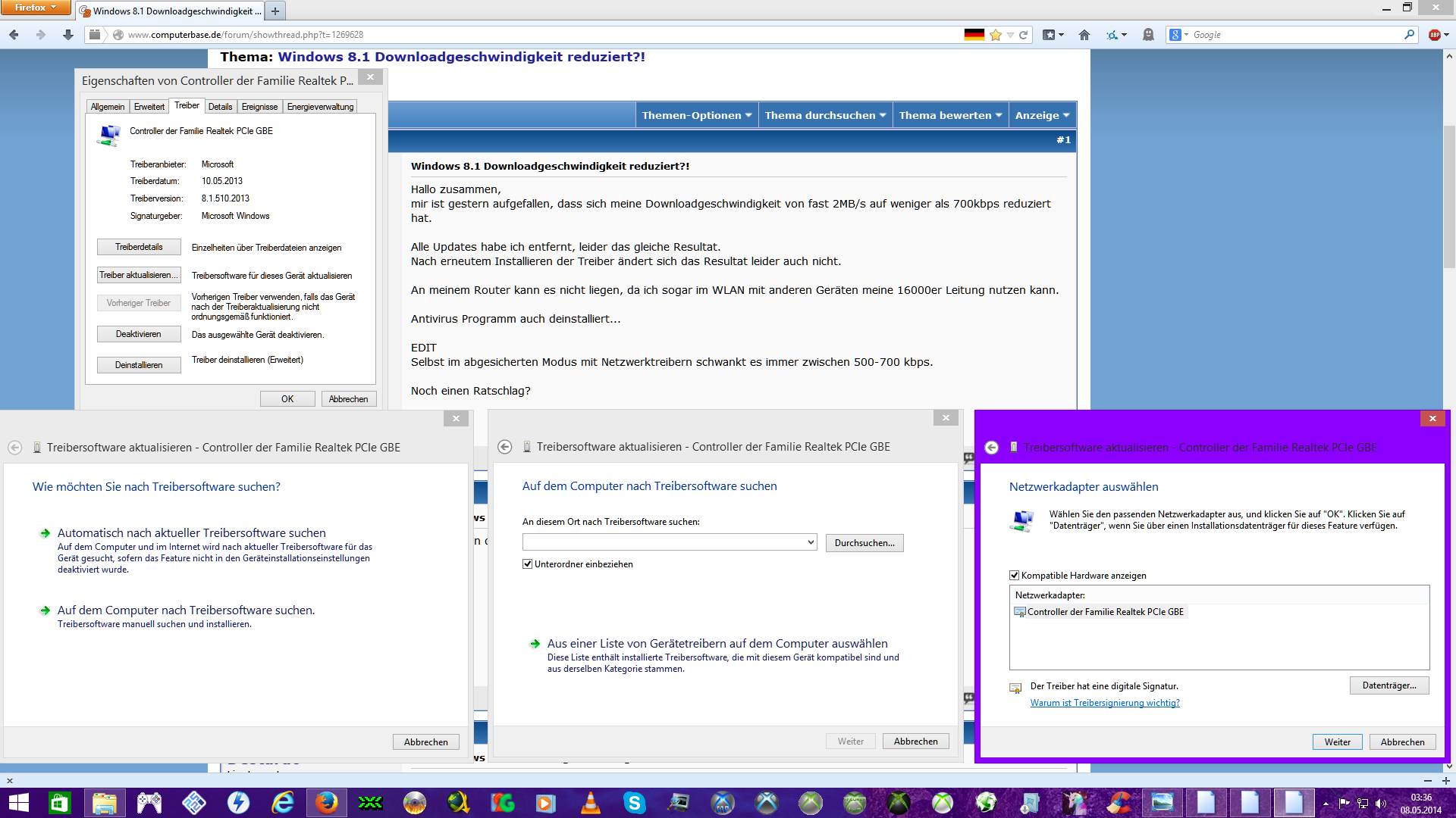

Mit den Gerätetreibern hat das nix zu tun! Falls also schon jemand einfach den Gerätreiber deinstalliert hat muß er diesen ersteinmal wieder Installieren.
(dazu braucht mann kein Medium oder Internet da alles was man braucht in den Treiberpaketen aufm Rechner im Treiberspeicher ist.
[Der Treiberspeicher ist ein geschützter Bereich des Computers, der die für die Installation auf dem Computer genehmigten Gerätetreiberpakete enthält]
Es sei den man hat sie über die Eingabeaufforderung (Administrator) gelöscht. Mit dem Befehl "pnputil.exe -e" (ohne " eingeben) kann man sich die installierten Treiberpakette anzeigen lassen und noch so einiges mehr. (http://technet.microsoft.com/de-de/library/cc730875.aspx)

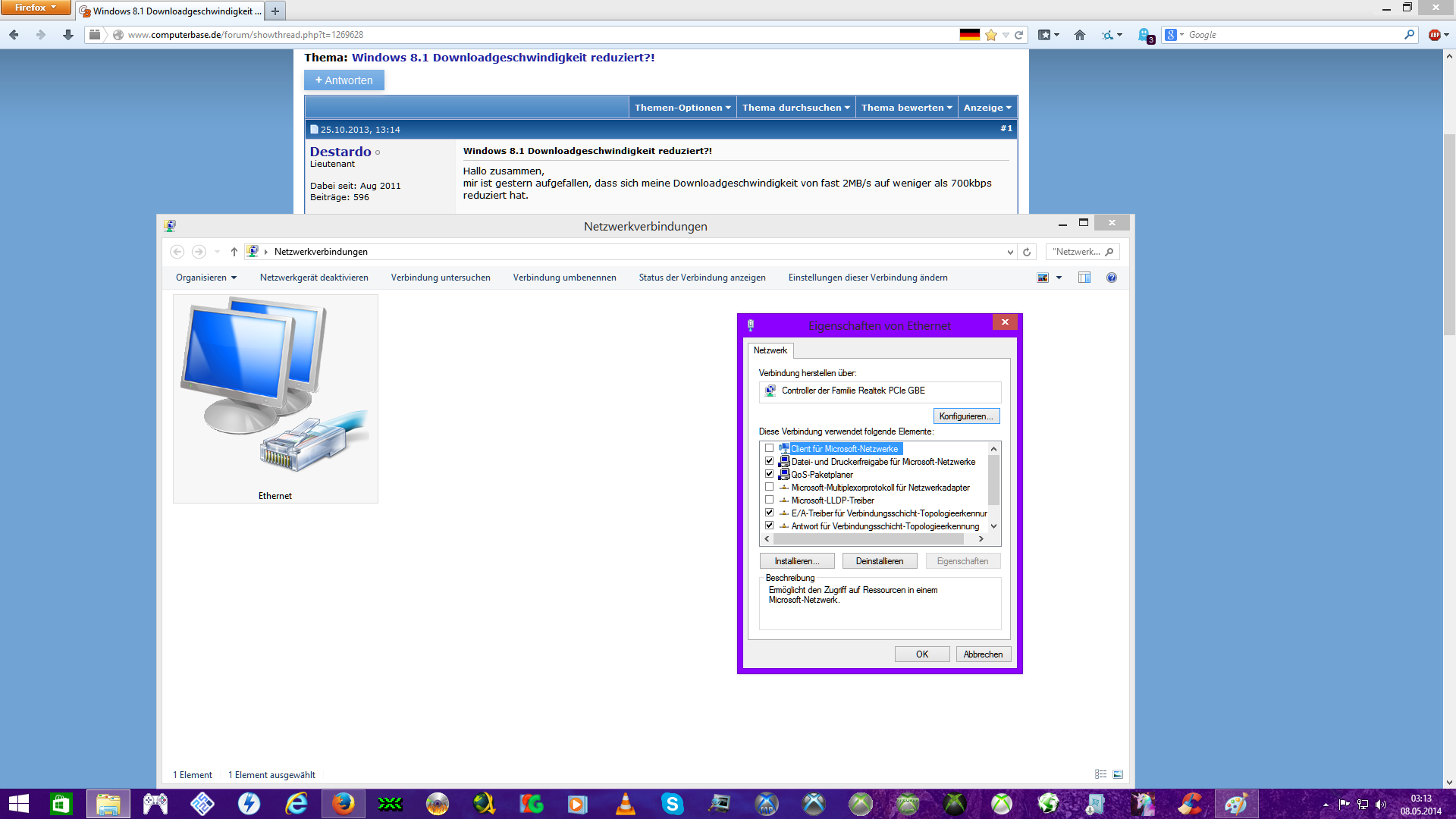

So nun zum eigentlichen, öffne die Eigenschaften deines Netzwerkgerätes (Netzwerkadapter)
Entferne die Häckchen in den Microsoft-Elementen, wenn dort ein Element mit dem Namen eines von dir benutzten Anti-Virus Programmes zu finden ist dann da auch das Häckchen raus und OK drücken.

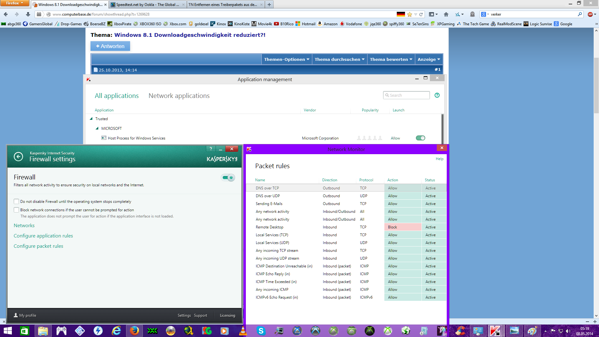

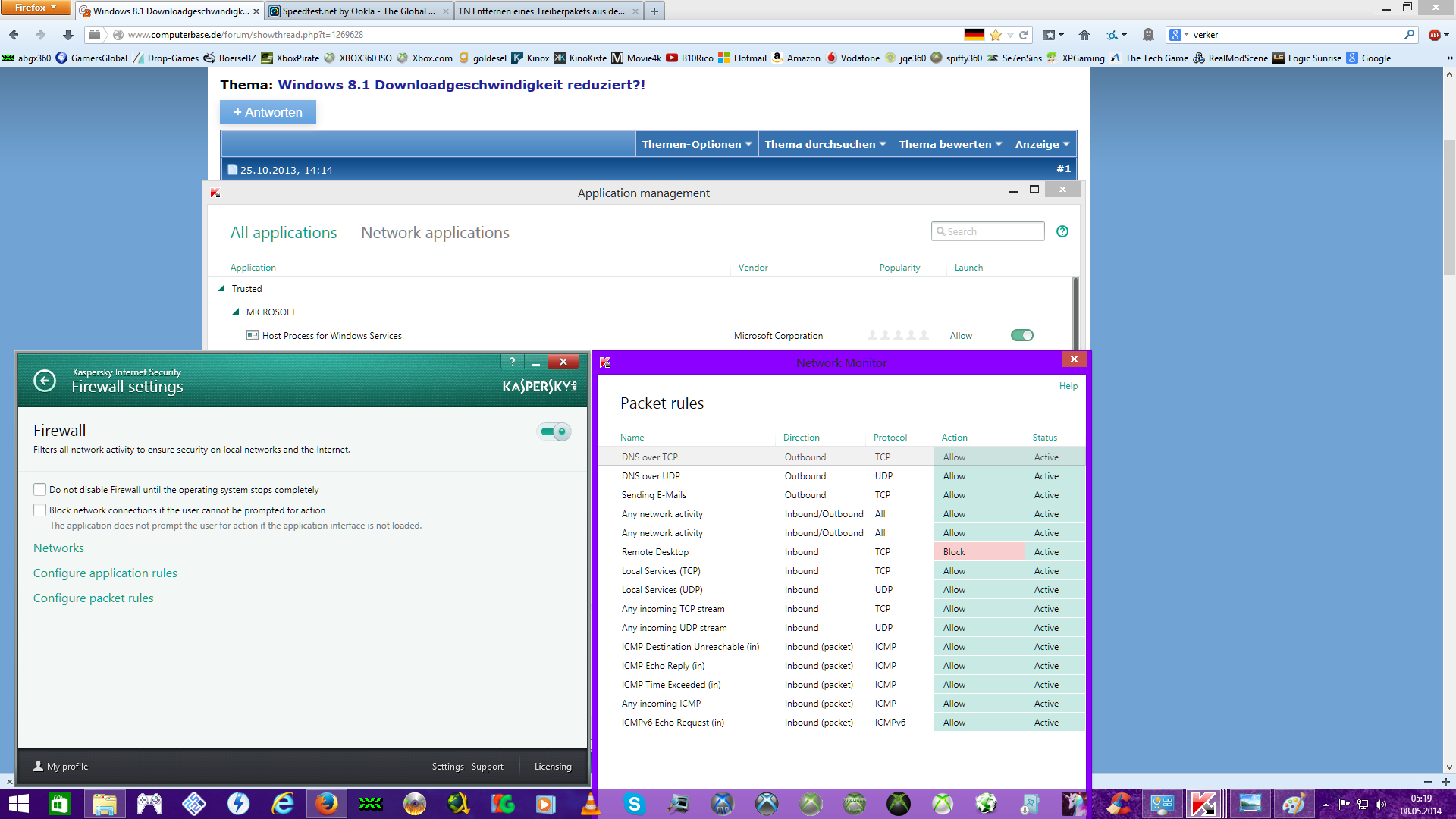

So vergibt man Regeln;
