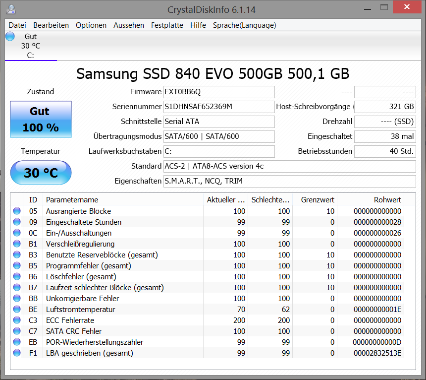

Machmal ein Screen mit bzw. vom Crystaldiskinfo mit der SSD.
