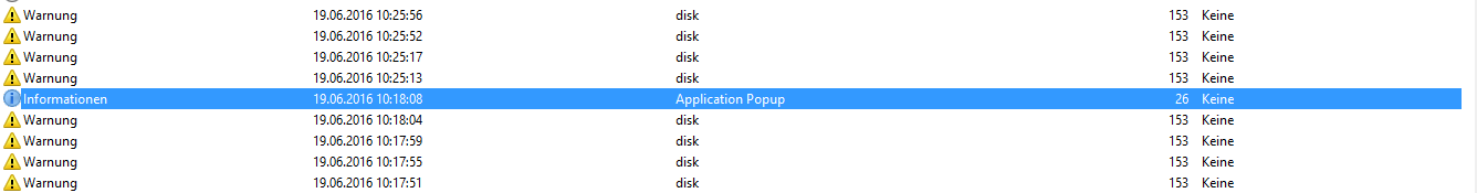

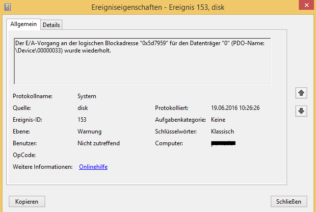

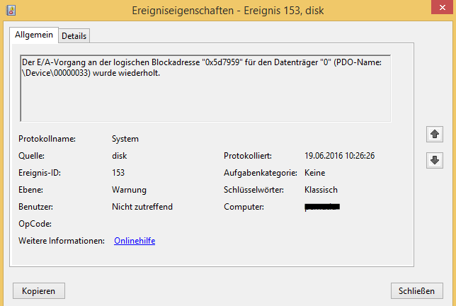

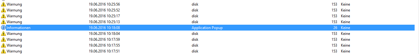

Im Eventlog habe ich dann folgende Einträge:

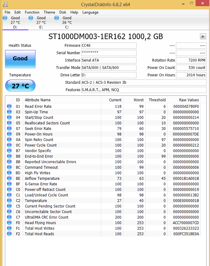

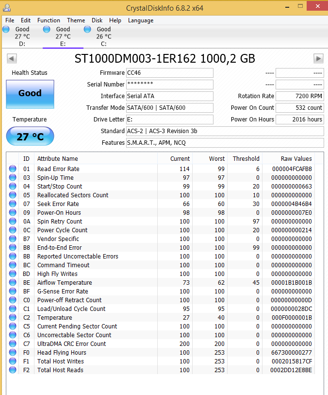

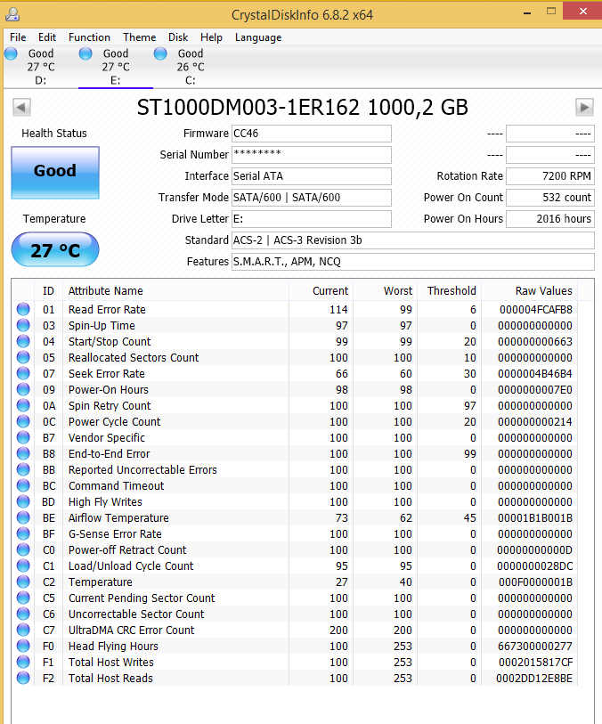

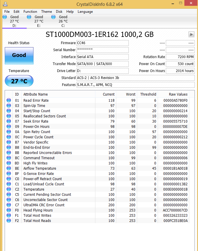

Welches ist denn der Datenträger 0? Poste mal den Screenshot der Datenträgerverwaltung damit man das sehen kann. Dann auch gleich noch den von CrystalDiskInfo für die Platte wo C: drauf ist, also die SSD.
