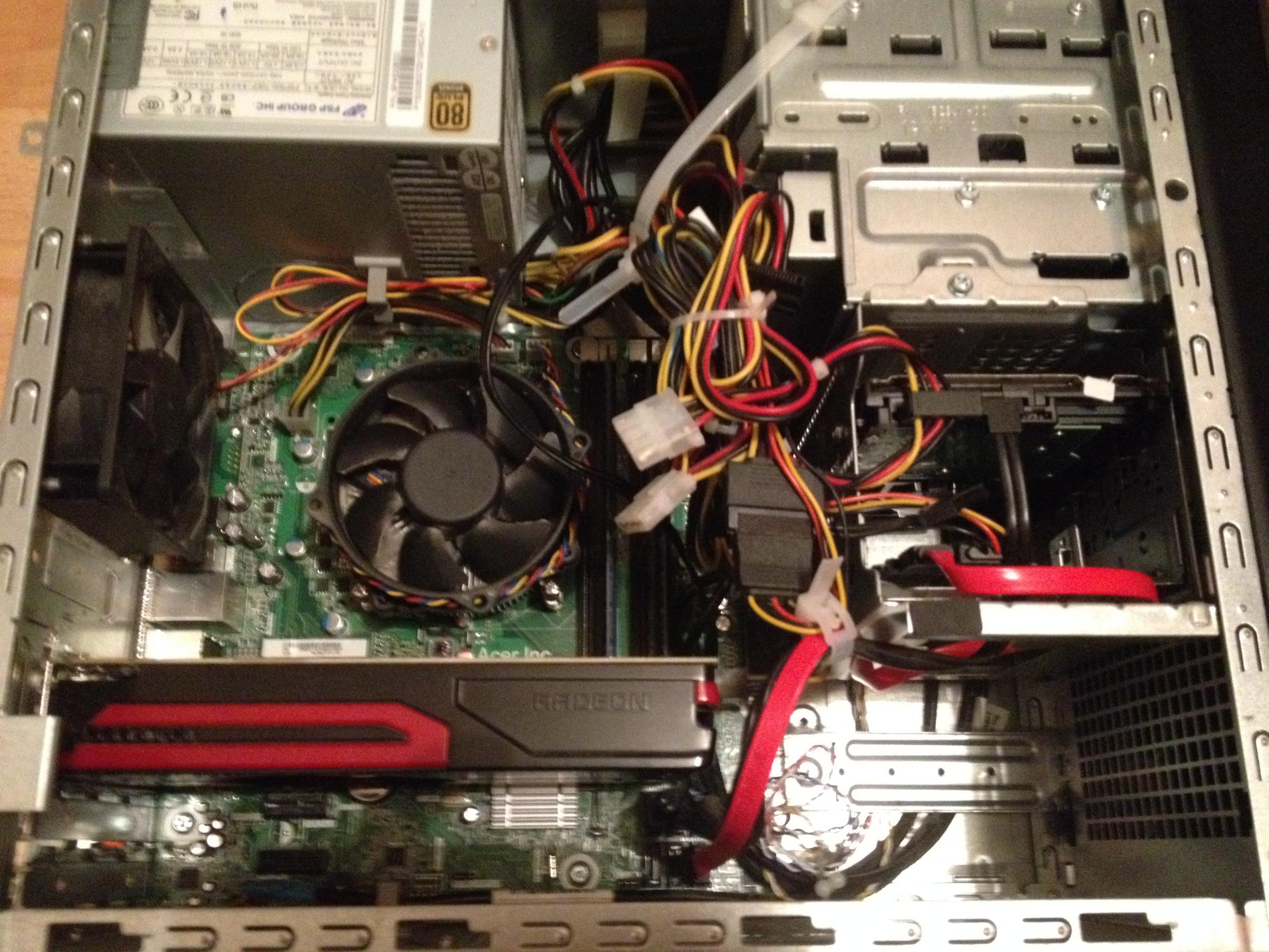

Nach langem überlegen habe ich mich doch dazu entschieden Windows 8.1 zu behalten, und nur meine Graka upgraden. Vorallem für GTA 5 will ich meine Graka upgraden. Ich denke meine restliche Hardware sollte reichen oder? Ich denke ich habe genügend Platz für meine Graka ich habe fast die ganze Länge zur verfügung vom Gehäuse da dort kein Käfig oder anderes Platziert ist (37cm). Nur ein par Kabel stehen im weg die ich glaube mal unterbringen kann. Ist die Breite und Höhe wichtig? Weil ich habe das gefühl das manche Grafikkarten in der Höhe zu groß sind. Die HD 7770 ist in der höhe 3,4cm nur so nebenbei. Den auf der backplate Seite grenzen die Ramslots an.

Nee weiß ich nicht. Ist halt eins von Acer extra anscheinend. Foto stell ich gleich hoch.
Ja mein Netzteil hat 2x 6 Pin anschluss und auch eine 2+6 Erweiterung. Was dürften den besonder knapp werden? Ich denke mal die höhe oder?
Ja dann steht dir nichts im Wege :).
Kannst du die Kabel vom Netzteil nicht hinter dem Mainboard herumführen, so geht dir der ganze AirFlow flöten?!

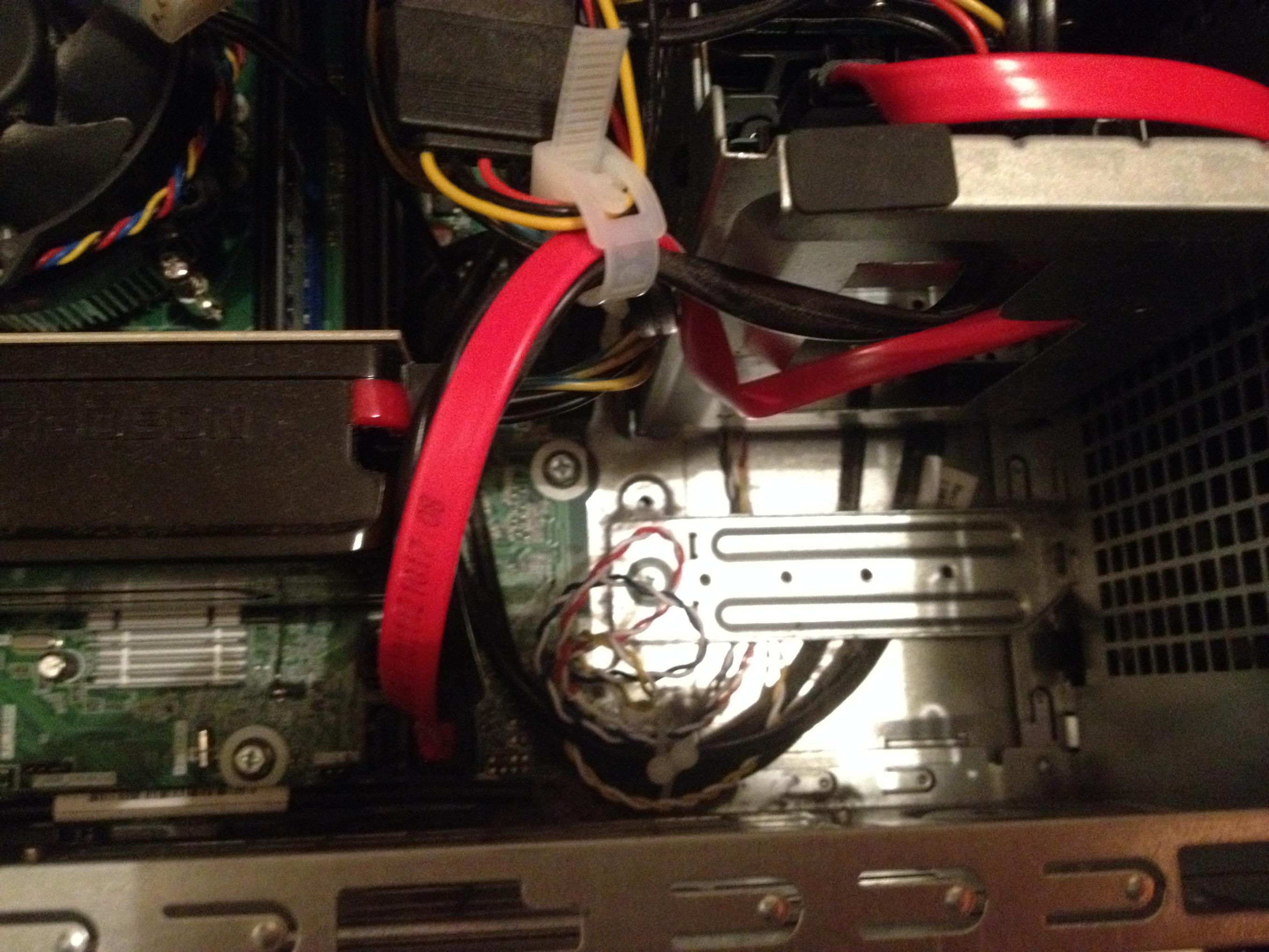

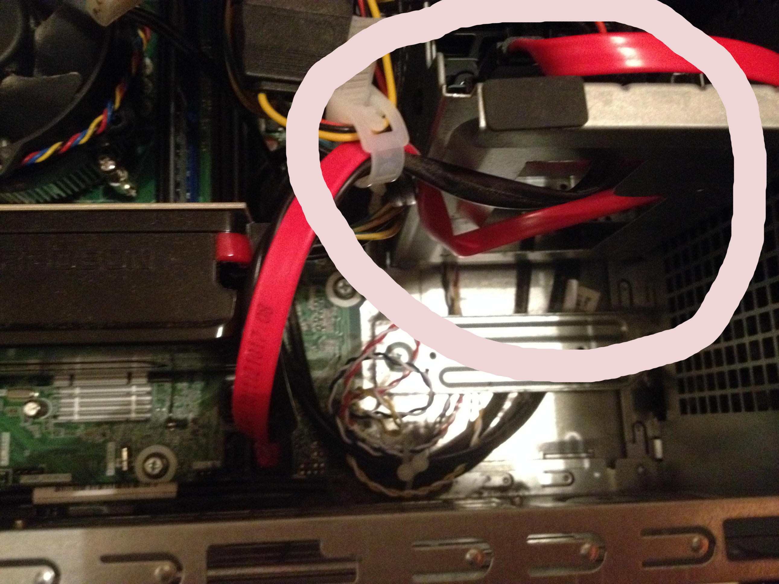

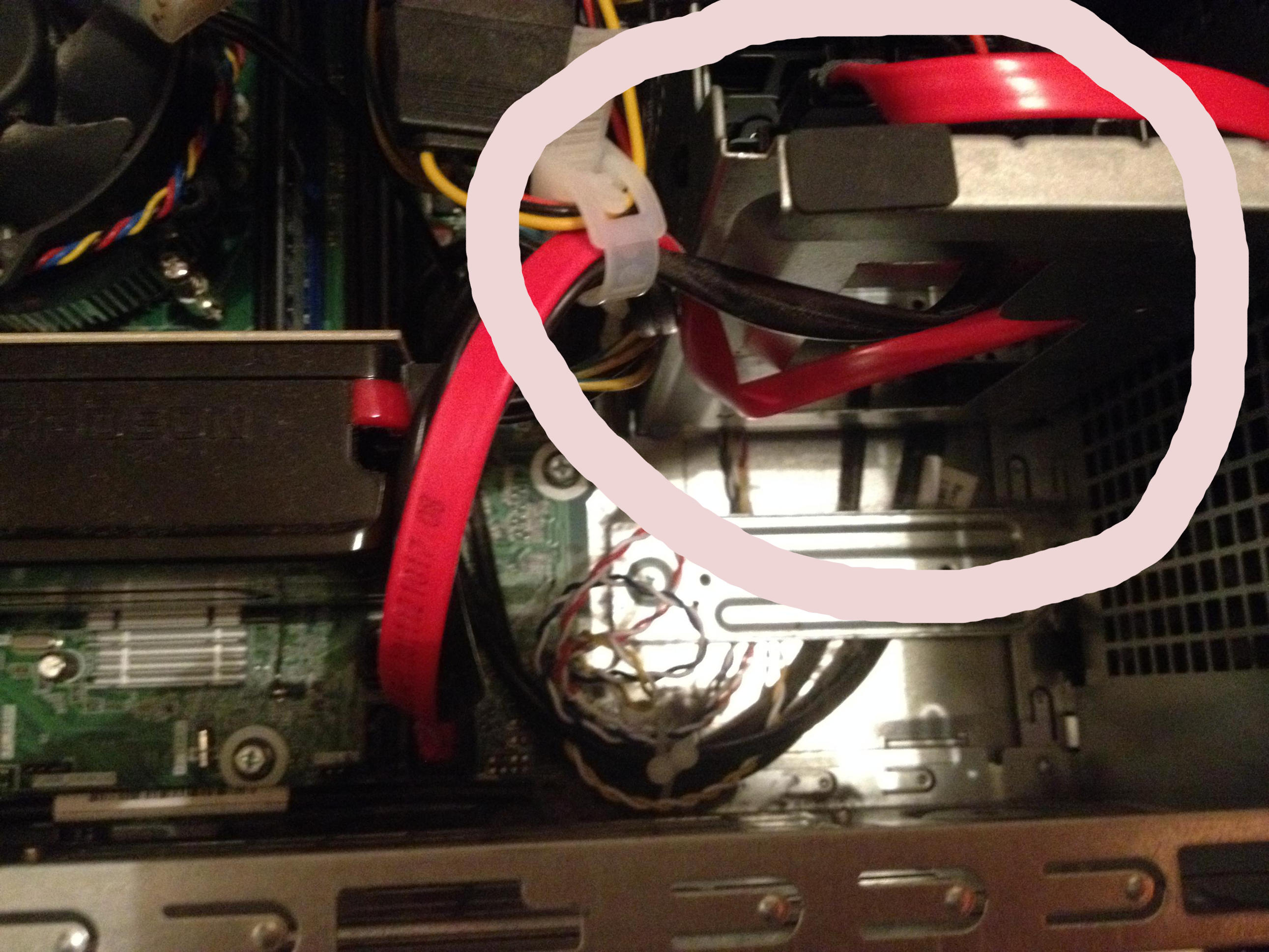

Die Höhe passt, außer der untere Festplatten-Platz steht im Wege? Ich habe es mal grob markiert, damit du weißt was ich meine.

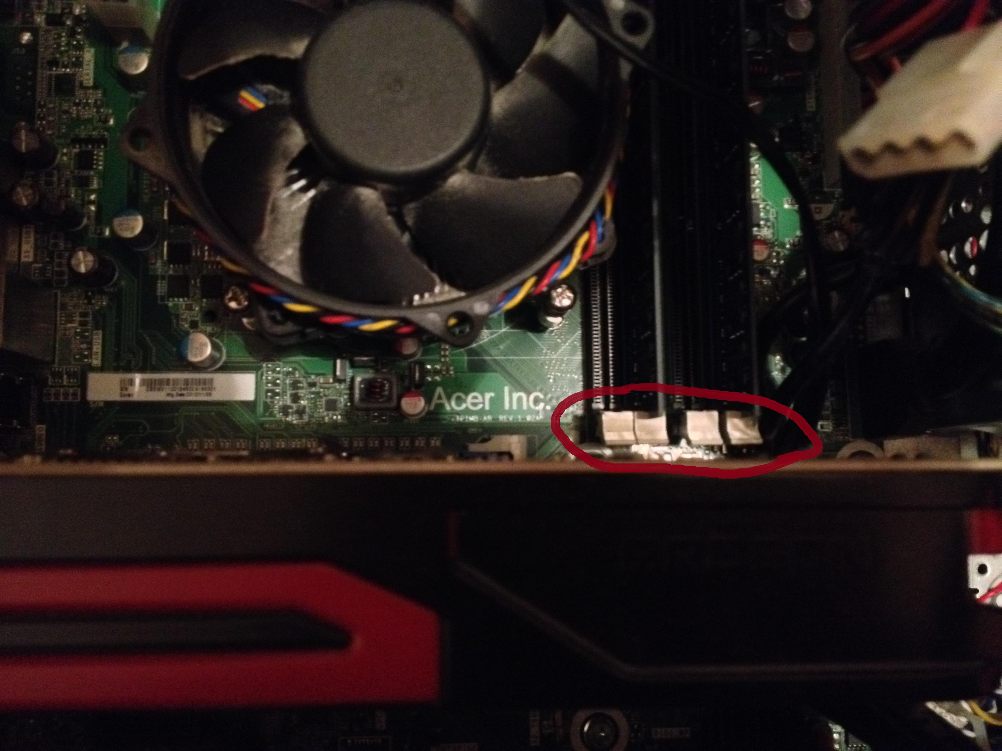

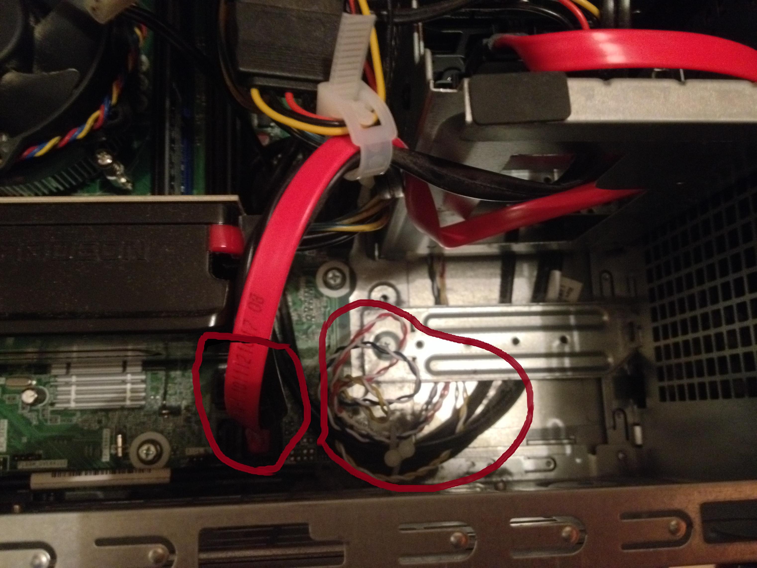

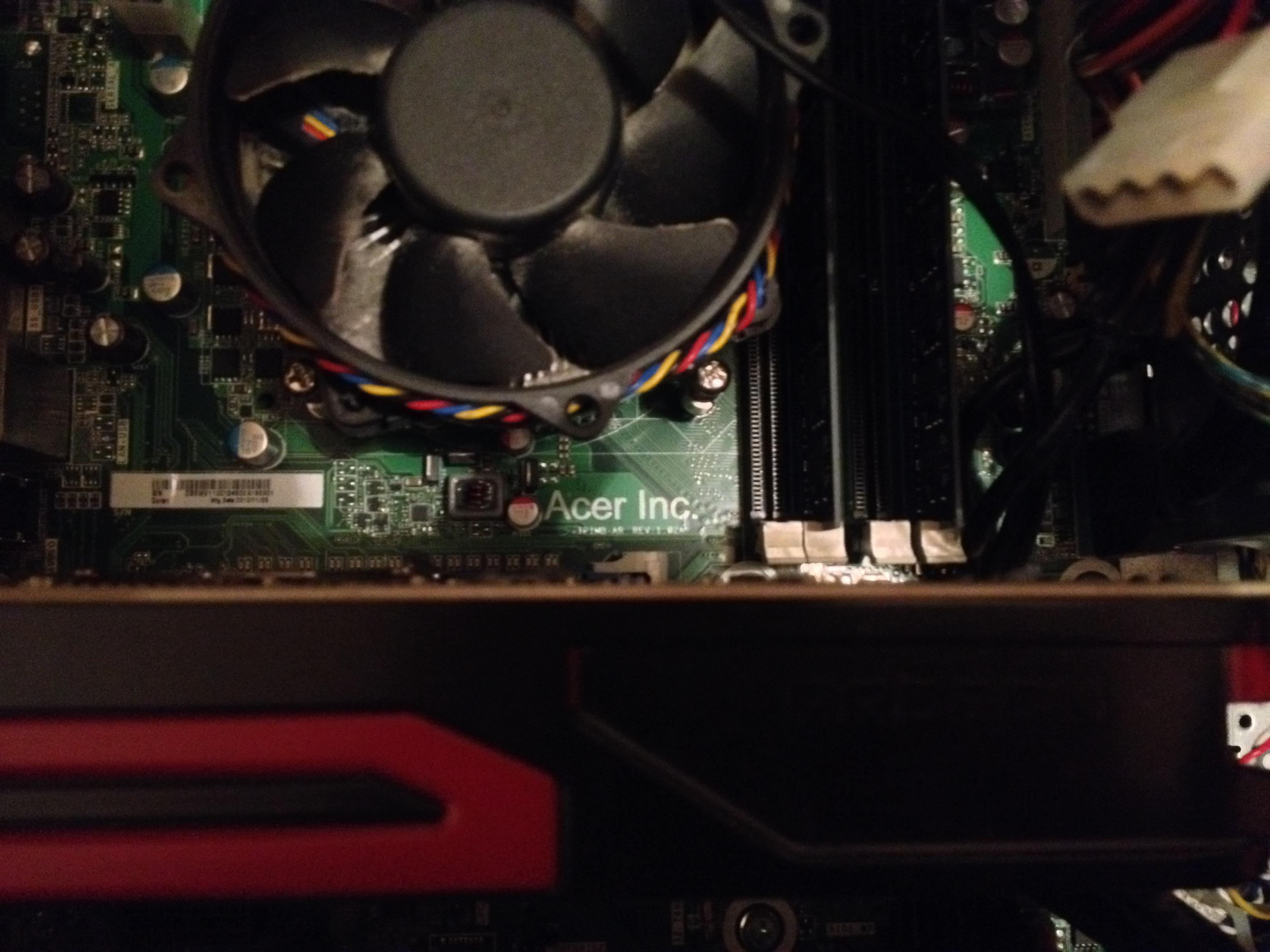

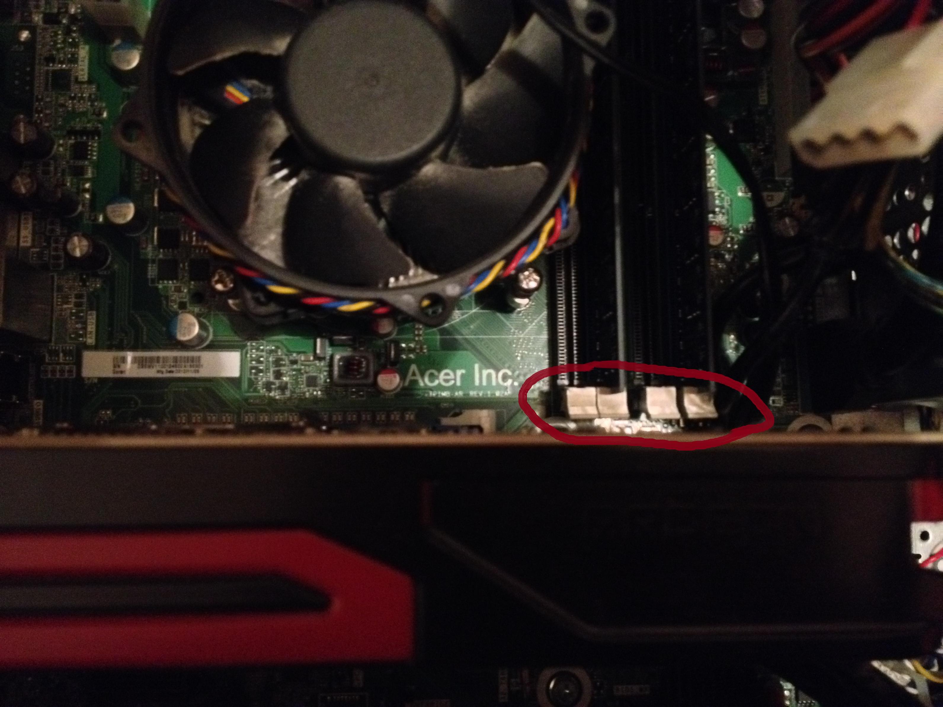

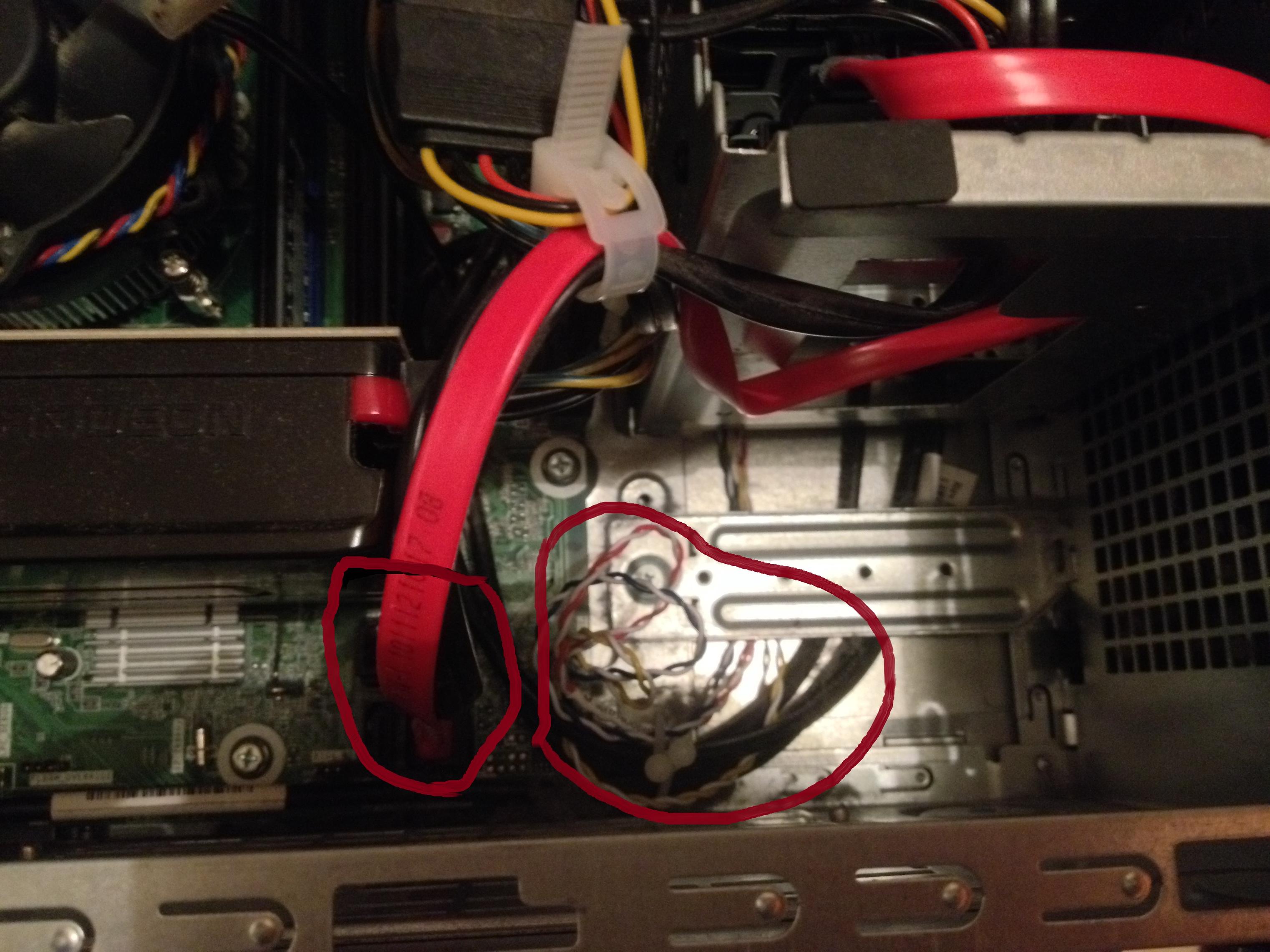

Ich hab die befürchtung das die Graka zu breit sein könnte (von links nach recht) und somit auf die sata Kabel oder auf die Ram slots stoßen könnte. Und denkst ich könnte die neue graka einfach auf die sata Kabel legen so das die Kabel unter der Graka liegen bzw. von ihr runter gedrückt wird. Bin mir nicht sicher ob die lang genung sind um sie dort über die Graka zu tun. Und hab da gerade ein bisschen rum gewerckelt und die Kabel bisschen verstaut jedoch kann ich die Rückseite des Gehäuses nicht aufmachen.

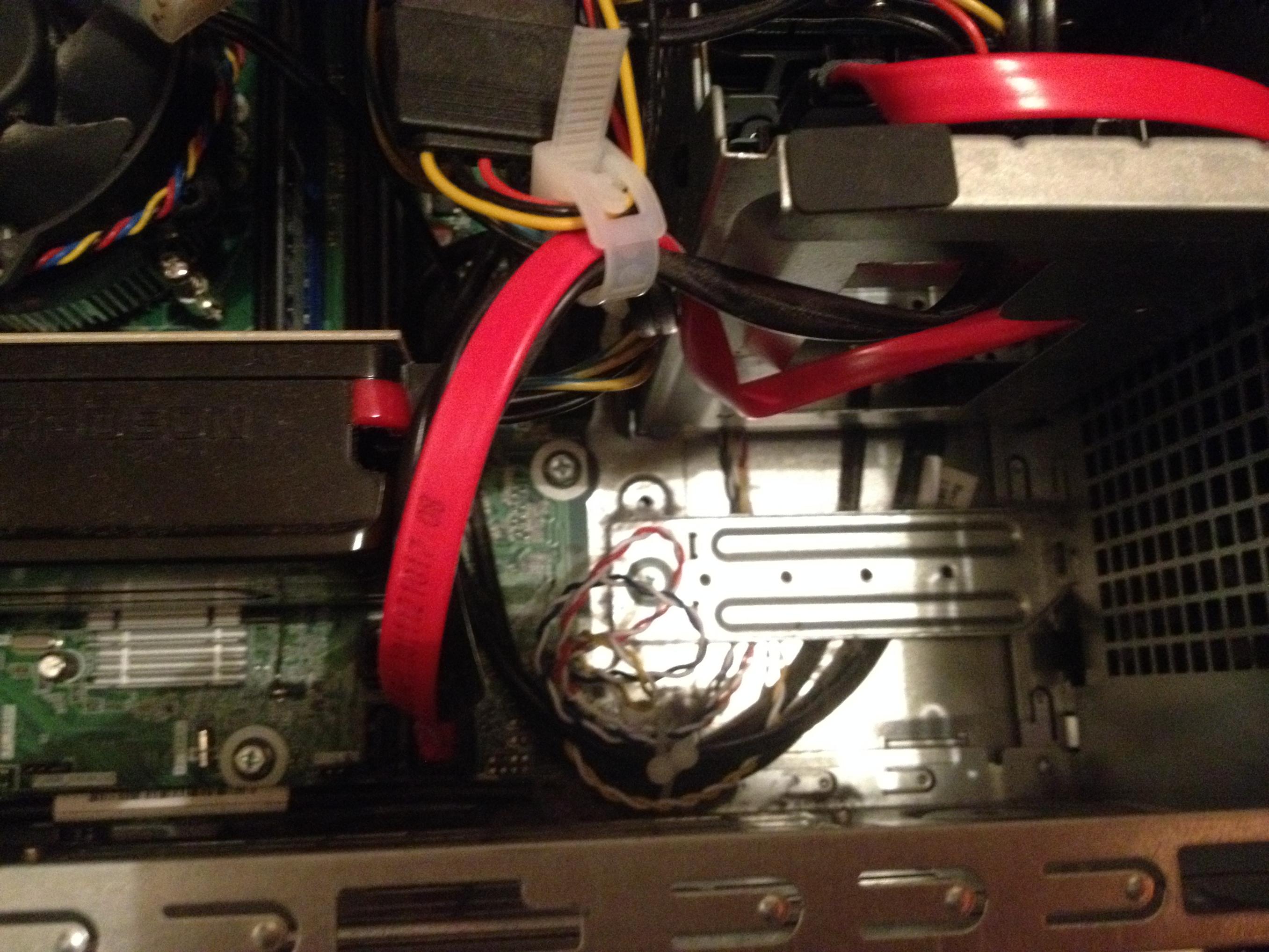

Hier sind bilder wo ich es markiert habe:
Ich will dir jetzt keine Garantie geben, dass es passt, ich vermute mal dass es sich ausgeht! Dann kauf dir einfach längere, und wenn du den Kabelbinder weg machst, so kannst du sie unten entlang führen. Du kannst die Rückwand nicht aufmachen?
Also meine Grake ist gleich hoch wie deine! Hast du keinen Kollegen der eine längere Grafikkarte hat, damit du ausprobieren kannst, ob es auch wirklich passt?
Nee ich hab leider kein Kumpel der eine längere Graka hat. Ja ich kann die rückseite nicht aufmachen weil das irgendwie mit oben verbunden ist und ich somit fast den ganzen Pc auseinander nehmen würde. Ich hab die Kabel jetzt mal geordnet und sie in paar schächten versteckt. Ich hab es jetzt auch geschafft die Sata-Kabel über die Graka zu legen.
Ok, dann kaufe dir eine Grafikkarte deiner Wahl, ich empfehle dir die r9 280x, da dieser Karte in deinem Budget liegt und du noch 3 zusätzliche Spiele erhältst und sollte sie unerwartet nicht passen, kannst du sie immer noch zurück schicken. Und google mal dein Netzteil, um zu schauen ob es genügend Power auf der 12 Volt Schiene hat!
