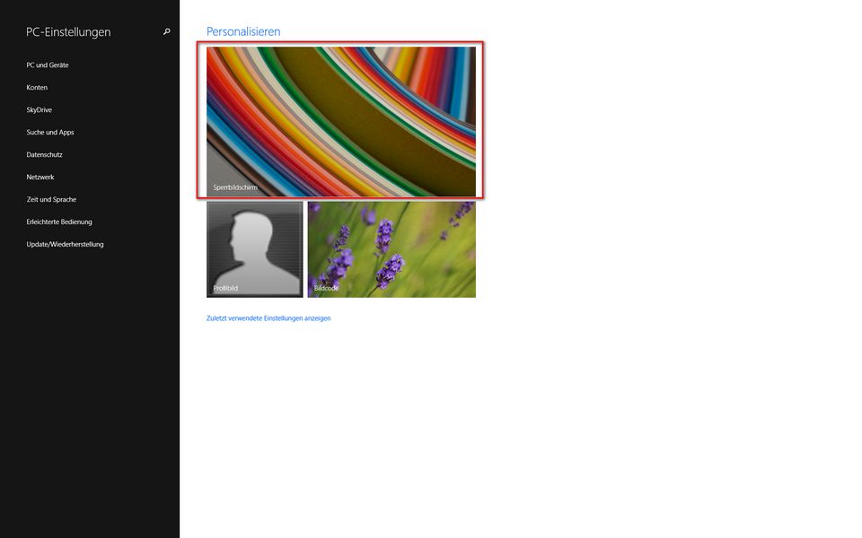

Hi,
Update auf 8.1 (64 bit, Pro mit Mediacenter) soweit erfolgreich verlaufen. Habe aber folgendes Problem:

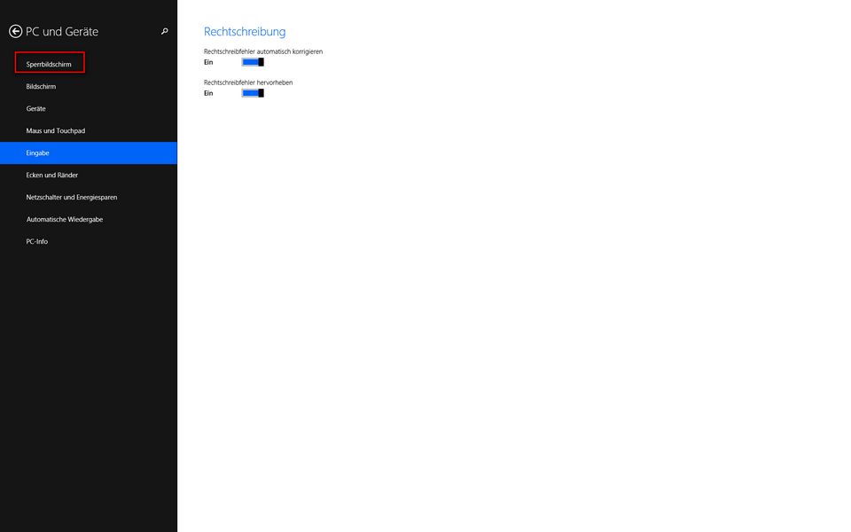

Bei einem von 3 Standard-Account, die ich auf dem PC habe, lässt sich der Sperrbildschirm nicht ändern. Sobald man auf das Bild klickt, wird man auf den Startbildschirm zurückgeworfen. Dies geschieht auch, wenn ich links unter PC-Einstellungen in der MUI "PC und Geräte" anklicke. Andere Einstellungen, die normalerweise unter diesem Punkt zu finden sind, kann ich erst aufrufen, wenn ich über die Suche gehe und die Punkte entsprechend von dort aufrufe. Sobald ich aber dann auf dem Menüpunkt "Sperrbildschirm", der ja der erste in der Liste ist, öffnen sich nicht die entsprechenden Einstellungen, sondern ich lande wieder auf dem Startbildschirm. Sehr merkwürdig. Leider noch keine Lösung gefunden. Könnte vermutlich mit den Bibliotheken zusammenhängen. Habe ehrlich keine Lust einen neuen Account anzulegen und alles rüberzuschaufeln.
Irgendjemand eine Idee?
Nachtrag: Habe festgestellt, dass ich zwar bei den anderen Accounts, einschließlich dem Admin-Account zwar einen anderen Sperrbildschirm auswählen kann, aber die Einstellungen offensichtlich nicht gespeichert werden und der Standard-Sperrbildschirm von 8.1 aktiv bleibt. Wird immer wilder.
