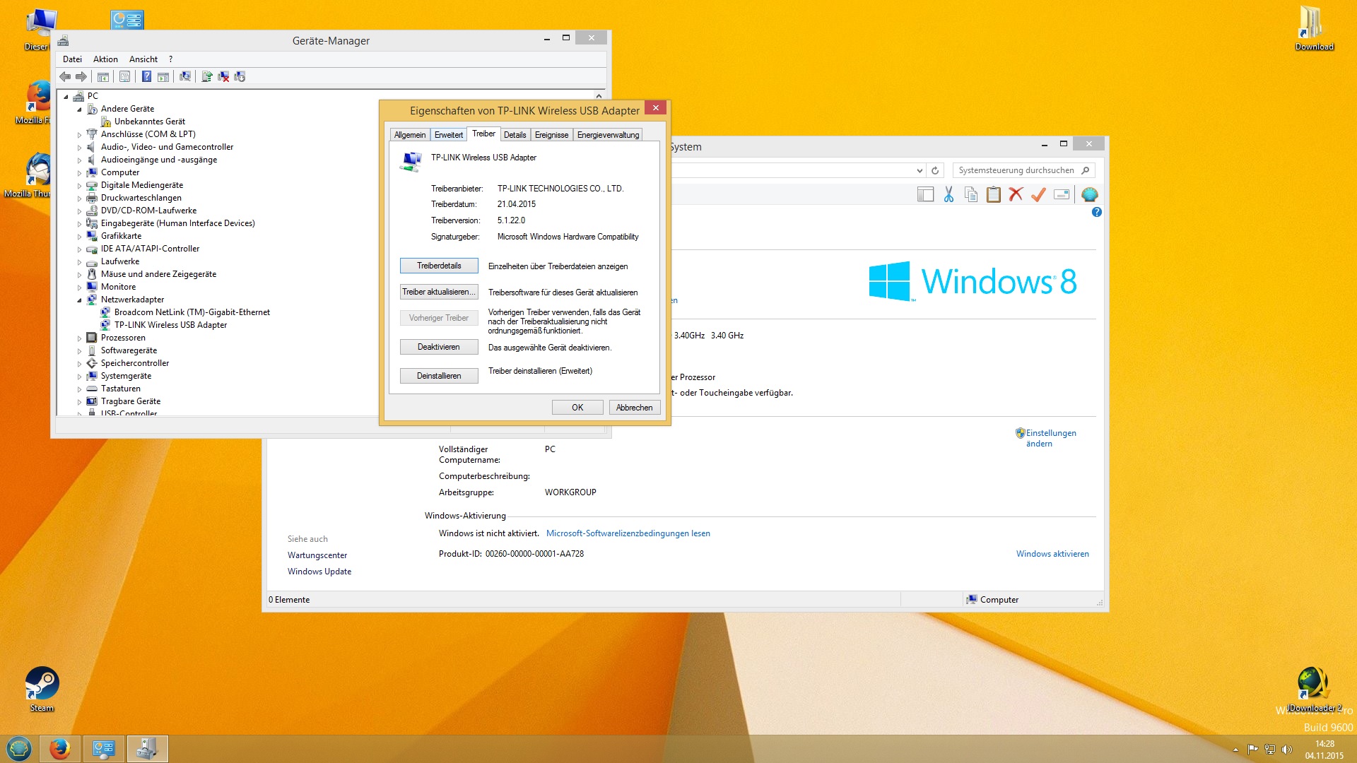

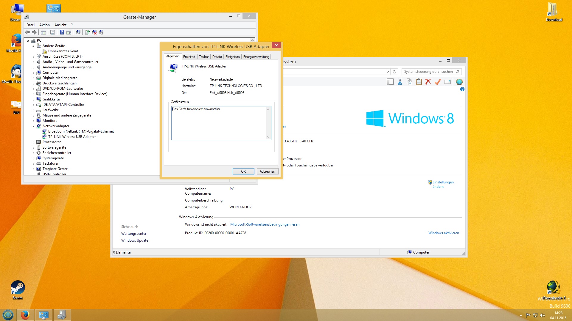

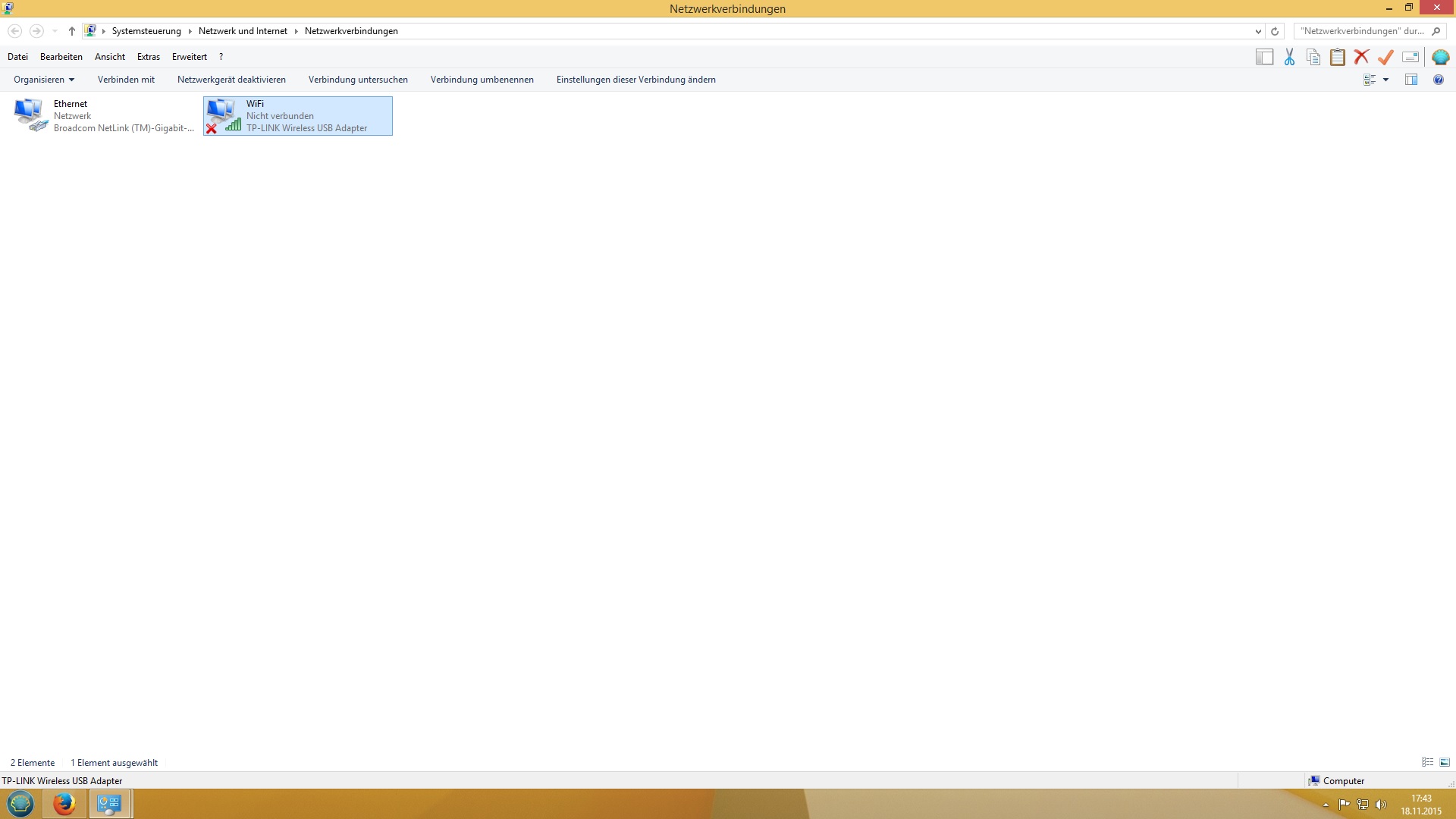

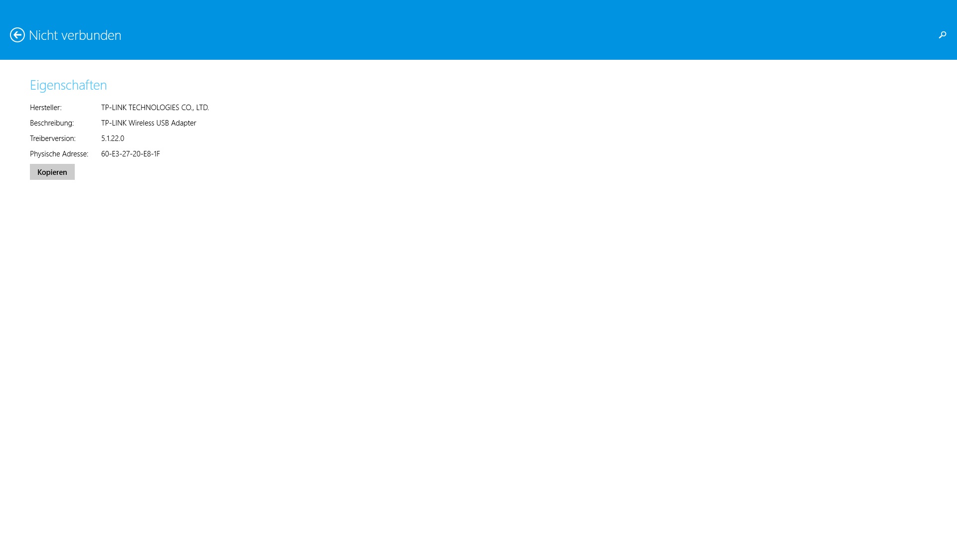

Guten Tag leute von ComputerBase,
habe ein Rieses problem mit meinem Wlan war auch schon auf einem anderen Board aktiv, nur leider ist da irgendwie keine Hilfe zu erwarten. Vllt hat ja von euch jemand die Lösung. Um es kurz abzuschließen Kopier ich mal was bisher geschrieben wurde. Bzw. was passiert war. Würde ja direkt mal verlinken will aber hier keine Werbung für ein anderes Board machen.
Guten Tag,
habe mir soeben windows 8.1 neu draufinstalliert.
Soweit läuft alles habe aber probleme mit dem Wlan.Es findet keine Netzwerke.
Habe daher im moment ein lan kabel komplett durch die Wohnung gelegt, was dauerhaft kein Zustand ist =)
Habe VDSL 50 von t online habe mir daher einen neuen Wlan stick gekauft. Weil dieser unter anderem hohe Übertragungsrate hatte.
Zuvor mit meinem Windows 7 konnte ich mit meinem alten stick der von Belkin war und zu langsame Übertragungsraten für vdsl 50 hat sogar die Verbindungen meiner nachbarn sehen.
hxxp://www.tp-link.com/en/products/details/cat-11_Archer-T1U.html
treiber habe ich folgenden installiert: hxxp://www.tp-link.de/support/download/?model=Archer+T1U&version=V1#tbl_a

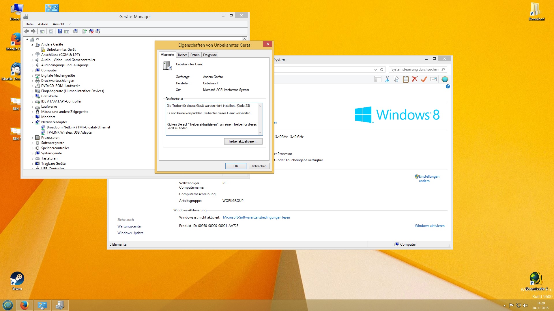

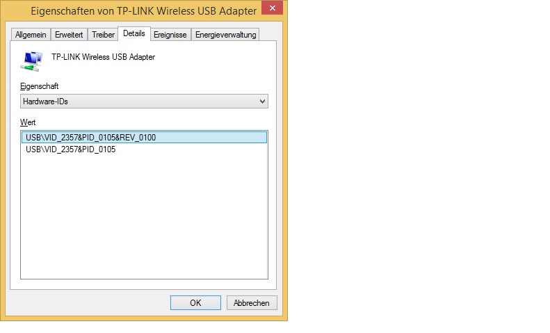

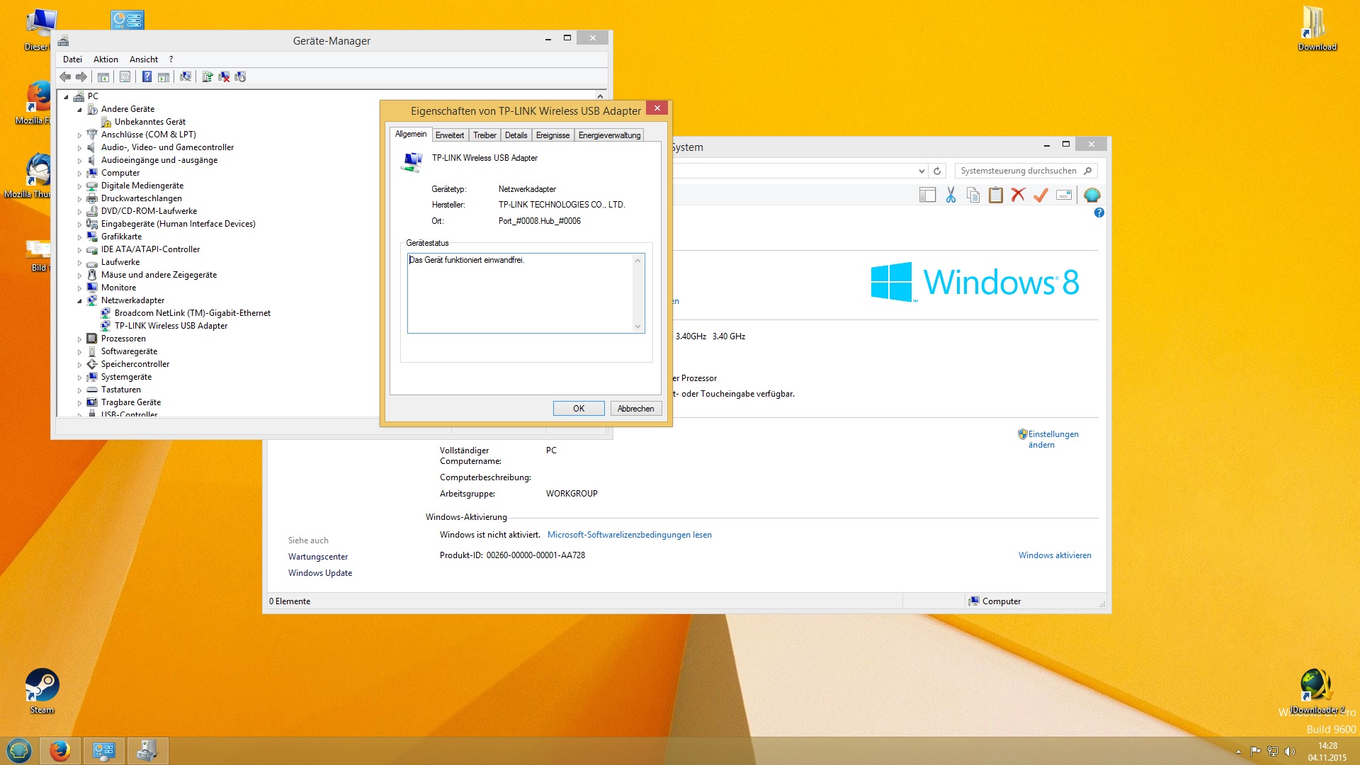

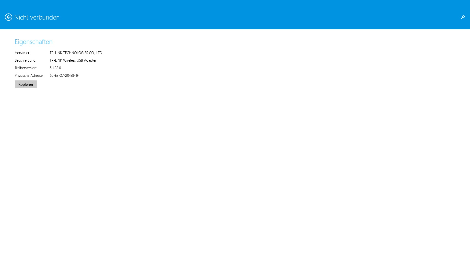

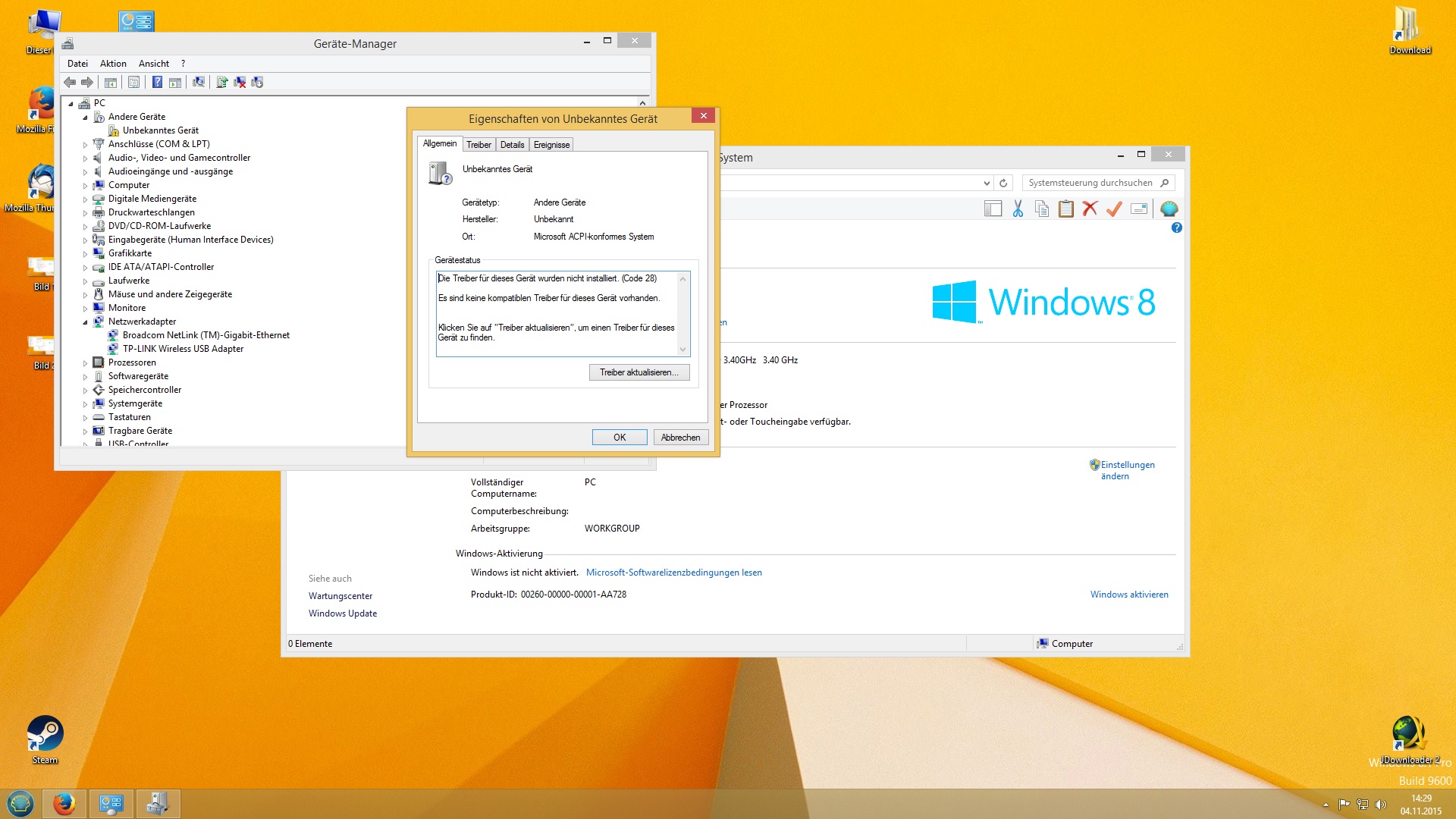

wird auch im Gerätemanager erkannt.
Stick wurde sogar umgetauscht weil ich dachte er wäre defekt. Heute neuen Stick genau das gleiche
Ich habe echt kein plan was ich noch machen soll habe schon gegoogelt ohne ende sogar schon paar sachen ausgeführt leider ohne erfolg

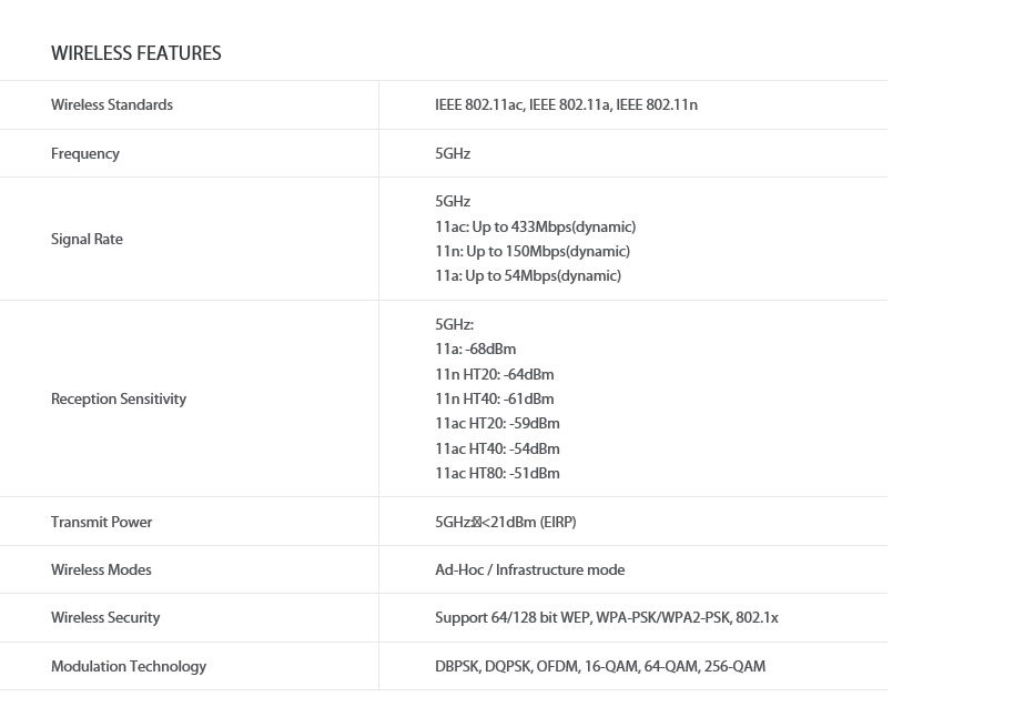

Lt. Beschreibung arbeitet das Teil nur mit 5GHz ?! Von 2,4 GHz steht da nichts, kann also sein, dass die Netze alle mit 2,4GHz arbeiten und du sie deshalb nicht siehst.

laut Produktbeschreibung scheint der stick auch abwärtskompatibel zu sein :
http://www.tp-link.de/products/details/?model=Archer+T1U#over
Arbeitet nach dem neuen 802.11ac-Standard - der neuen WLAN-Generation
WLAN-Geschwindigkeit von bis zu 433 Mbit/s auf dem weniger frequentierten 5GHz-Band, ideal für unterbrechungsfreies HD-Videostreaming und Online-Gaming
Miniaturdesign zum dauerhaften Verbleib am USB-Port des Desktop-PCs oder Laptops
Kompatibel zu allen 802.11a/n-Geräten
Unterstützt 64/128-bit WEP, WPA/WPA2, and WPA-PSK/WPA2-PSK-Verschlüsselungen
Du musst halt das WLAN im Router auf 5GHz-Betrieb umstellen. Der Stick kann nur mit dem 5GHz Fequenzband arbeiten.

Der Stick ist zu anderen Standards abwärtskompatibel, also 802.11a/n aber nur im 5GHz-Frequenzband, das sind zwei unterschiedliche Dinge. Der Stick ist für deinen Zweck ungeeignet, du benötigst offensichtlich einen, der im 2,4GHz Frequenzband arbeiten kann oder einen, der beides kann.

so eine blöde.... das muss man erstmal drauf kommen und die möglichkeit den stick auf eine 2,4ghz runter zu takten geht auf keinen fall ich habe mir erst heut noch einen neuen schicken lassen weil ich dachte der wäre defekt. Hätte ich lieber gleich hier reingeschrieben. Dann hätte ich mir 3 wochen kopfzerbrechen gespart.
