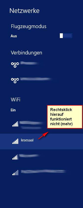

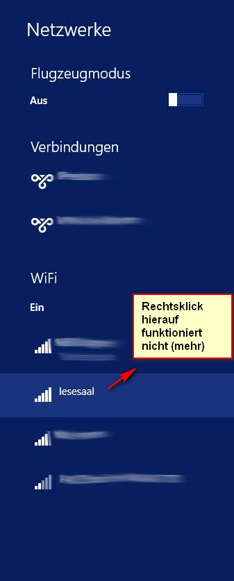

Habe versucht, das Passwort eines bestehenden WLANs zu ändern. Normalerweise konnte man dazu unter Win 8 auf das Netzwerksymbol klicken, dann kam rechts am Rand so eine blaue Leiste mit allen Verbindungen und dort konnte man mit Rechtsklick ein Kontextmenü zu einer Verbindung aufrufen...das funktioniert jetzt nicht mehr.
Asus UX31A
Weiß jemand weiter? > Ich komme nicht mehr ins Uni-WLAN! :freak:

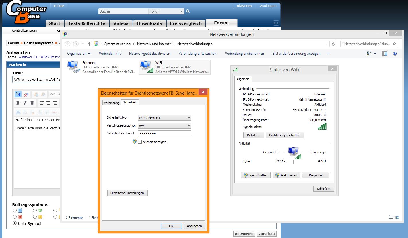

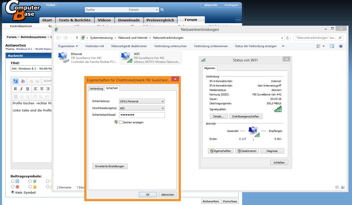

Systemsteuerung\Netzwerk und Internet\Netzwerkverbindungen\Drahtloseigenschaften\ Sicherheit
Rechtsklick unten auf das Netzwerk-Icon -> Netzwerk- und Freigabecenter öffnen
Dann beim neuen Fenster auf "Adaptereinstellungen". Dort werden deine Netzwerke gelistet. Da kannst du auch dein Wlan Kennwort anpassen, bei deinem Wlan-Adapter.
Ne, sorry Leute, genau das funktioniert halt nicht.
Wenn ich auf die Adaptereinstellungen gehe, kann ich nur die Protokolle etc. des WiFi-Adapters ändern, aber nicht die Daten einer einzelnen Verbindung. Und wenn man auf Verbindung klickt, landet man in dem Menü, von dem ich den Screenshot gemacht habe!
Bzw. man kann die Sicherheitseinstellungen dort tatsächlich ändern ,aber nur wenn schon eine Verbindung besteht...die kann ich aber ohne die korrekten Daten nicht herstellen...

  • Netzwerkverbindungen öffnen
  • WiFi anklicken so dass es blau hinterlegt ist
  • Rechter Mausklick auf WiFi und "Status" auswählen
  • "Drahtloseigenschaften" auswählen und Registerkarte "Sicherheit"
Geht aber nur für eine bestehende WLAN-Verbindung.
