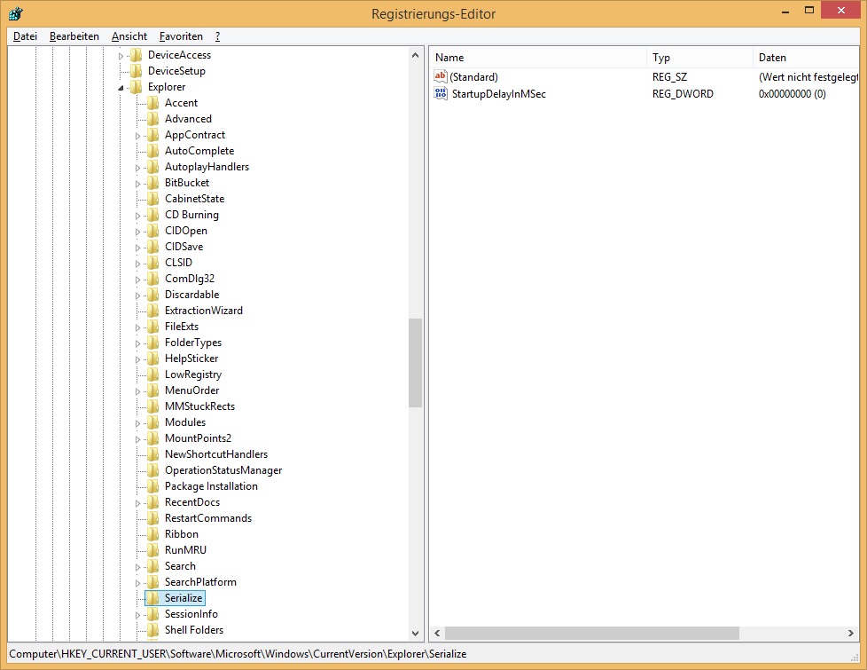

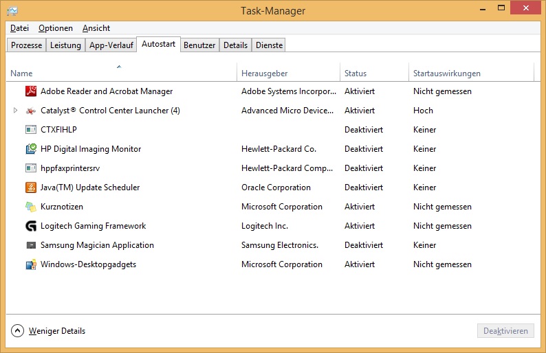

Wie der Titel schon sagt hab ich beim starten von Win8.1, nachdem der Desktop erreicht ist, einen Delay von ~50sec bis die Programme im Autostart ausgeführt werden.
Dazu zählt aber auch der Aufbau einer Verbindung zum WLAN(AVM Fritz!WLAN USB N).
Alles ausm Autostart raus und sämtliche USB Devices abgesteckt resultiert im gleichem Problem.

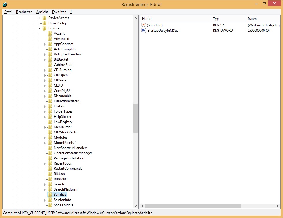

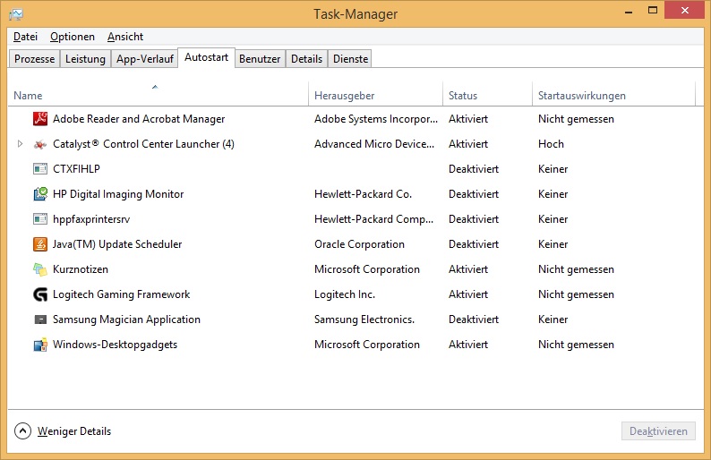

Hab mir auch schon den Thread angeschaut (https://www.computerbase.de/forum/threads/autostart-langsam-trotz-ssd-mysterium.1305352/) und die Anleitung zum Thema Registry Eintrag durchgeführt, ohne Erfolg. (http://www.deskmodder.de/wiki/index.php/Autostart_Windows_8). Bilder vom Registry Eintrag und Autostart im Anhang.

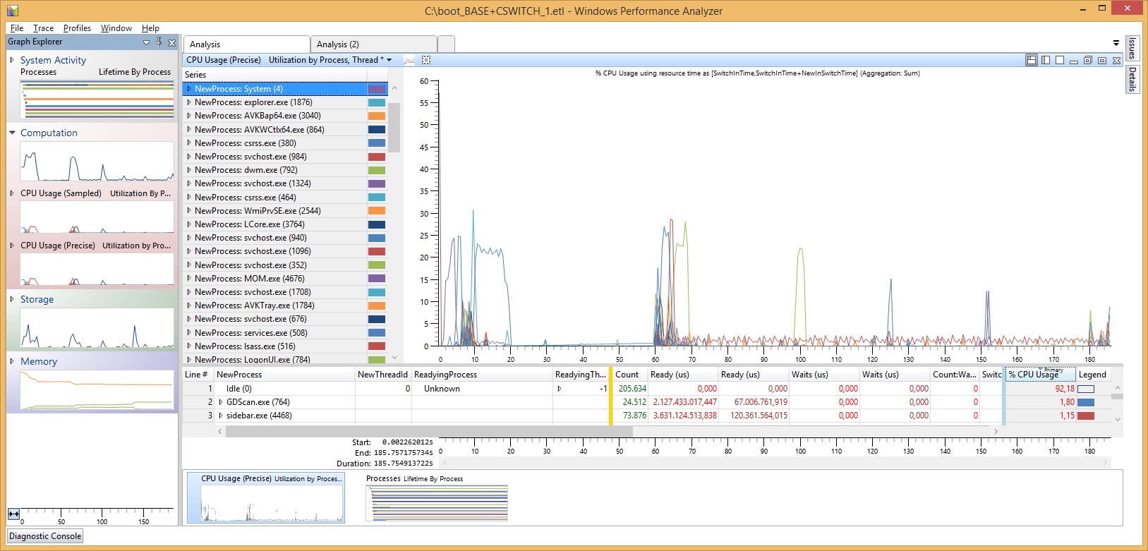

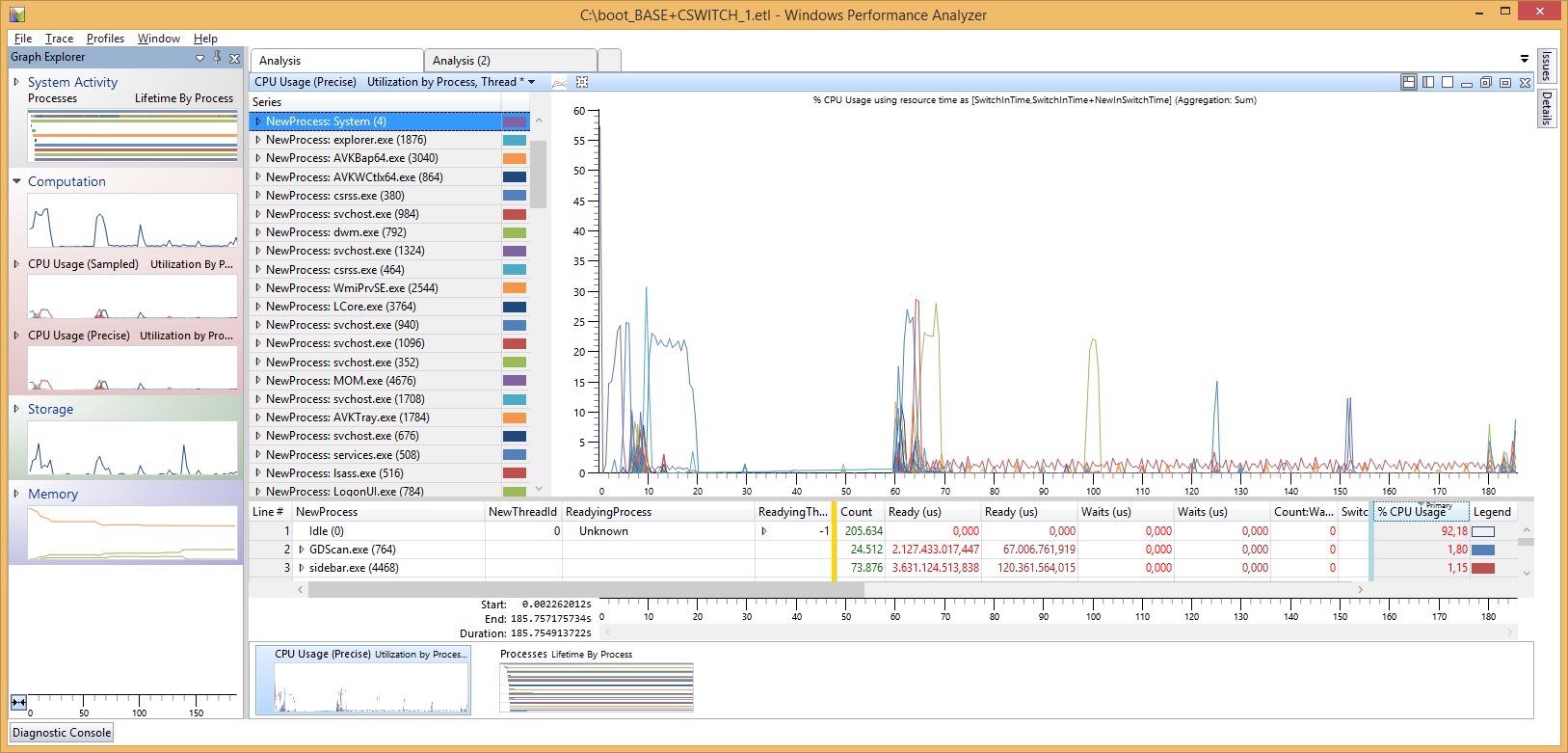

Desweiteren hab ich "xbootmgr" ausgeführt um den Startvorgang zu protokollieren. Man sieht ganz gut ab Sekunde 60 wie die Autostartprogramme ausgeführt werden.

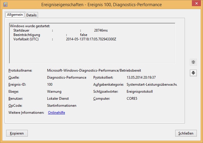

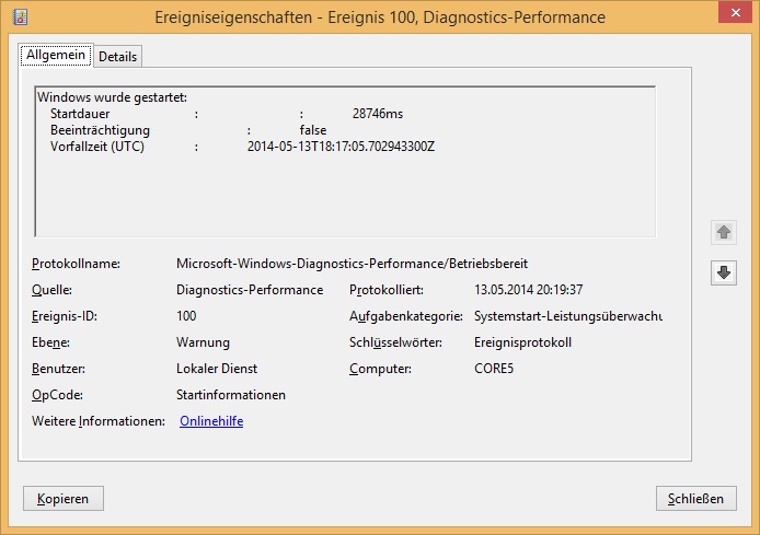

Zusätzlich noch nen Bild vom Ereignisprotokoll, denn bei jedem Start wird eine Warnung generiert.
Für die xbootmgr Funktion muss man ja über das SDK das entsprechende Tool installieren (habe gleich das gesamte SDK Package installiert). Danach habe ich das AnalyseTool für den Bootvorgang durchgeführt.

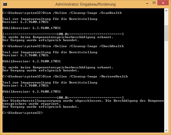

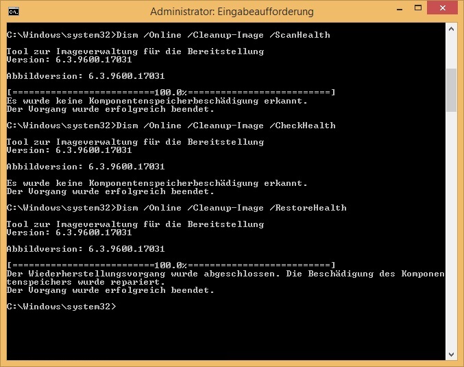

/scanhealth, /checkhealth und /Restorehealth hatte ich die Tage auch durchgeführt. Ergebnis im Anhang.

Was sind die Gadgets im Autostart? Versuche erstmal den Verursacher zu finden, indem Du alles andere, insbesondere Nicht-Microsoft Dienste Deaktivierst.
du musst diesen Befehl nehmen um noch die Wartezeiten zu protokollieren.
xbootmgr -trace boot -traceFlags BASE+LATENCY+DISPATCHER+FILE_IO+FILENAME+DISK_IO_Init -stackwalk profile+CSwitch+ReadyThread+DiskReadInit+DiskWriteInit -resultPath C:\TEMP (normaler boot)
xbootmgr -trace fastStartup -noPrepReboot -traceFlags BASE+LATENCY+DISPATCHER+FILE_IO+FILENAME+DISK_IO_Init -stackwalk profile+CSwitch+ReadyThread+DiskReadInit+DiskWriteInit -resultPath C:\TEMP (neuer fastBoot)
packe die ETL as 7z, schieb sie auf einen Cloudhoster und gib mir den Link via PN.
schmeiß mal G Data runter oder nutze immer den fastBoot. Dort bootet Windows in 3s zur UI und in 10s ist es fertig.
