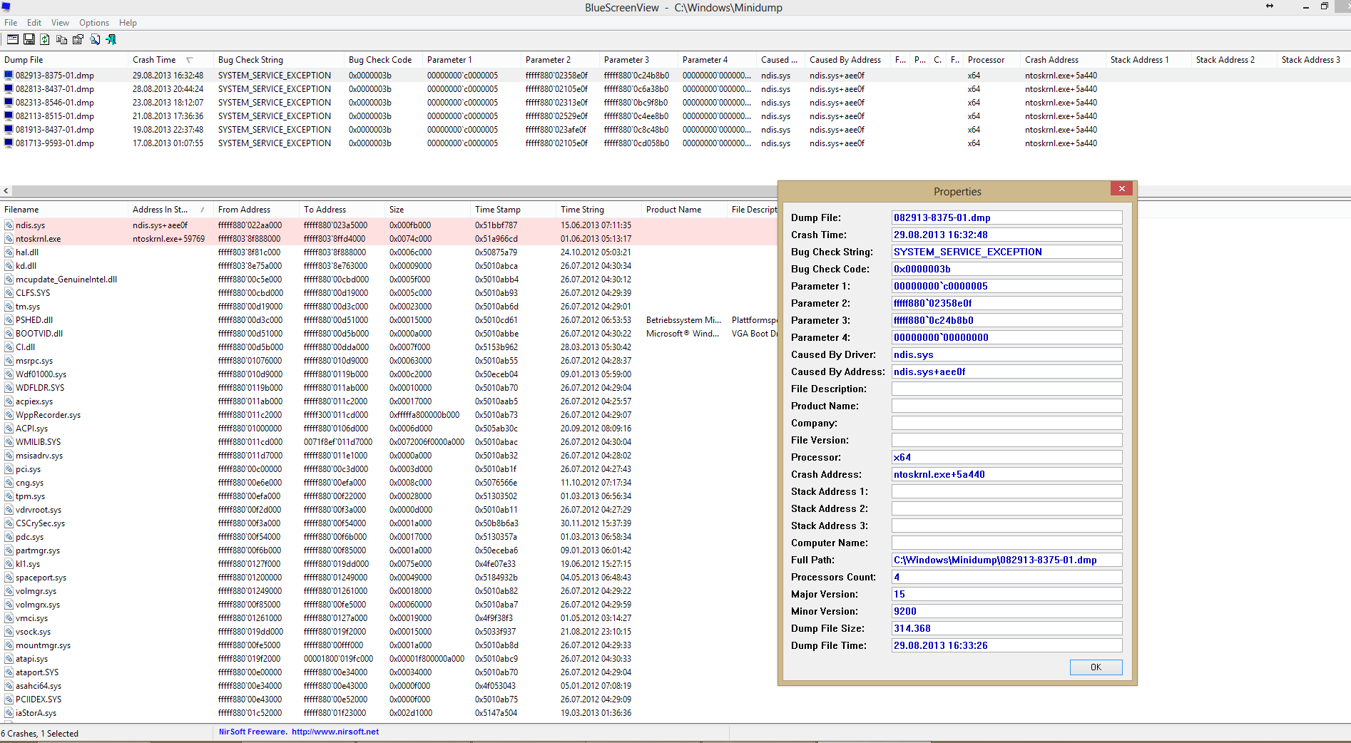

Hallo, ich habe seit neustem ein Problem mit sporadisch auftretenden Bluescreens, bei denen sich das System plötzlich mit einem BSoD verabschiedet.
Der Fehlercode ist 0x0000003b (es ist jedes mal der selbe) und tritt ca täglich auf, hier ein Bild von BlueSreenView und der Verwaltung:
durch google komm ich da auf ca 100 verschiedene Fehlerursachen, kann mir vlt einer sagen worum es sich bei dem Treiber ndis.sys handelt der anscheinend für den Fehler verantwortlich ist? Bin durch google drauf gekommen das es anscheinend was mit dem Netzwerktreiber zu tun haben muss, ich habe einen Intel Netzwerkadapter, hatte bis lang den aktuellsten treiber drauf und jetzt mal nen älteren probiert, Bluescreens treten aber immer noch auf.

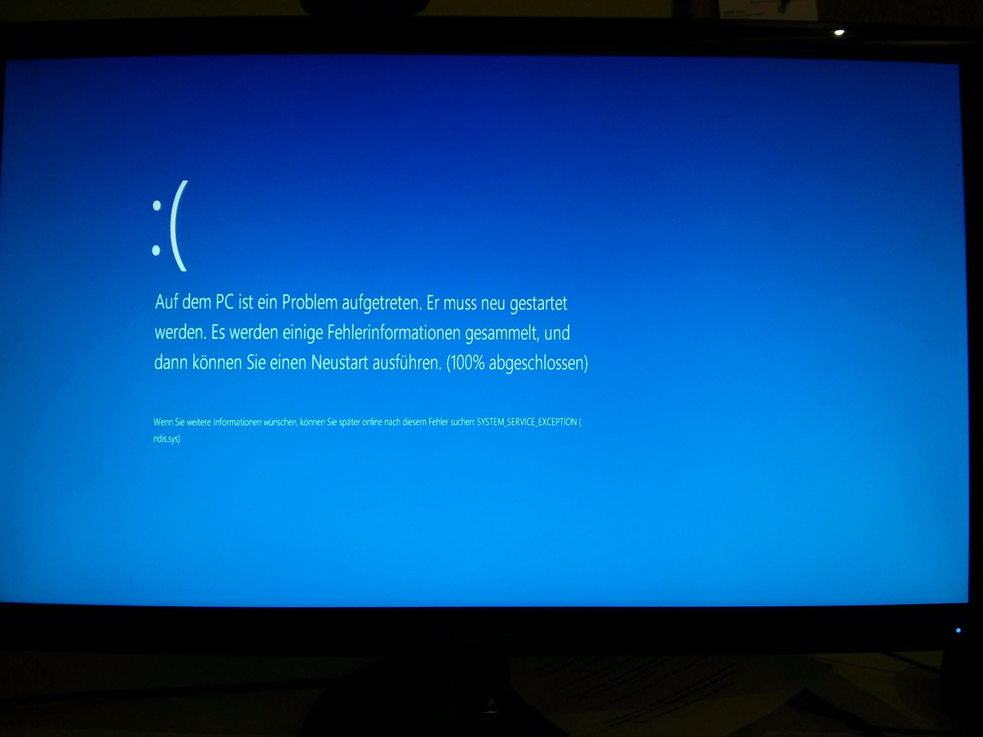

Hier ist noch ein Bild vom Bluescreen:
Ich hoffe Ihr könnt mir helfen, danke schonmal im voraus
