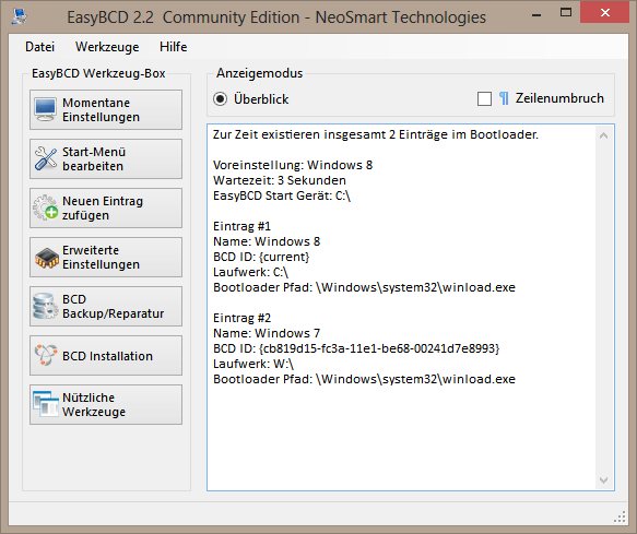

Ich hab auf meinem PC Windows 8 und 7 parallel laufen. Funktioniert soweit auch ganz gut. Jetzt habe ich via EasyBCD das Zeitlimit bis zum automatischen Start von Windows 8 gesenkt, da ich Win7 nur noch sehr selten nutze.
Hätte ich das mal besser unter den Optionen des Win8 Bootmangers getan... EasyBCD war so frei, anschließend wieder den alten Win7 Bootmanger einzusetzen. Also schön alles auf Konsolenoptik.
Gibt es ne Möglichkeit, ohne viel Aufwand und Risiko wieder auf den Win8 Bootmanger zurückzuwechseln?

Na ja, ich habe Win8 nachträglich auf der SSD installiert. Win7 war da schon seit Urzeiten auf der HDD drauf. Ich gehe mal davon aus, dass dann die SSD als primäres Bootlaufwerk übernommen wurde.
EDIT: Also der Befehl über die Konsole hat nichts geändert. Da hat EasyBCD wahrscheinlich tatsächlich den Bootmanager ersetzt. Laut EasyBCD müsste der Bootloader auf der SSD liegen.
Sehe jetzt nicht woraus Du das schlussfolgerst - winload.exe ist nicht der Bootloader.
Der bootloader ist wie gesagt, die datei 'bootmgr' im Hauptverzeichnis einer Partition.
Normalerweise hat diese auch keinen LW-Buchstaben und ist somit im Explorer nicht sichtbar.
Den Windows 8 Bootloader findest Du auf der DVD oder in 'Windows\boot' der Windows 8 Partition.
Also irgendwo da im Bootordner. PCAT/EFI je nach dem. Siehst ja an der Bootpartition was Du brauchst.
Aber wenn EasyBCD den Bootloader wirklich überschreibt, sollte den 7er ja auch wieder überschreiben, wenn Du Win 8 neu hinzufügst.
Ich hab gedacht, dass das anhand des EasyBCD Startgerätes zu sehen ist, dass darauf auch der Bootmanager liegt... Anyway.
Also sowohl auf Partition C (Win 8) als auch W (Win7) haben eine Datei "bootmgr" im Root, die auch in beiden Fällen gleich groß sind (389 KB) Die Datei auf C ist laut Datum vom 26.07.2012. Das stimmt mit der auf der Win8 DVD überein.
Wenn EasyBCD da was gemauschelt hätte, müsste das Änderungsdatum doch das von heute sein? Die Datei auf W hat auch kein aktuelles Datum.
