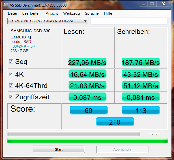

Also ich denke du hast beim Clonen das falsche "Alignement" mitgenommen. Das lässt sich theoretisch sogar nachträglich ändern aber nagel mich nicht drauf fest mir fällt das Programm gerade dazu nicht ein (auf jedenfall kostet es normalerweise Kohle). Denn wenn eine SSD mit dem Alignement einer normalen HDD läuft funktioniert das nur bedingt. Ohne dieses Tool hilft nur neu aufspielen. Soweit ich weiss siehst du im AS SSD Benchmark ob dein Alignement stimmt (das ist untem im Bild der grüne Wert, der sollte ... der MUSS auf OK sein.).
