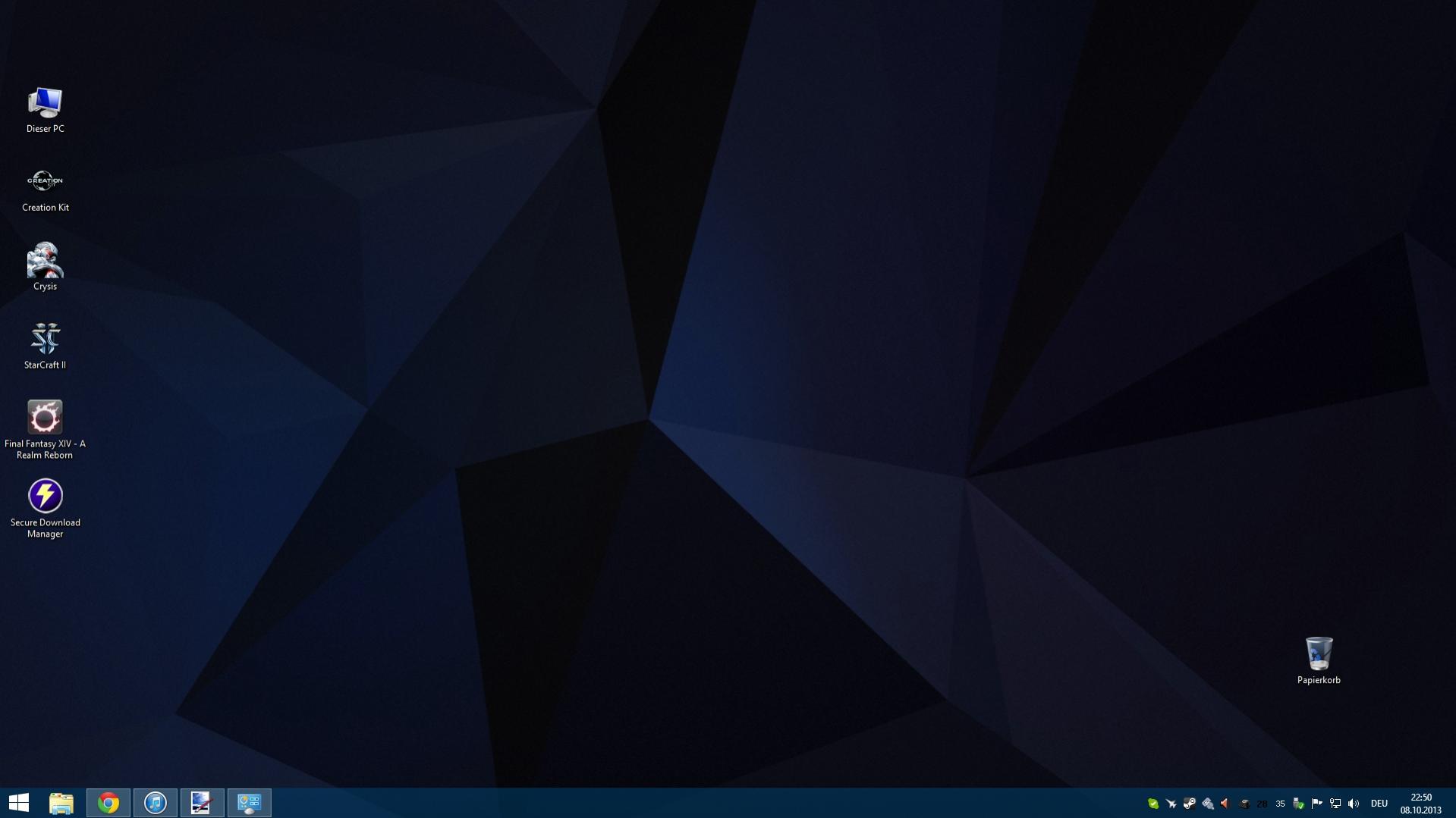

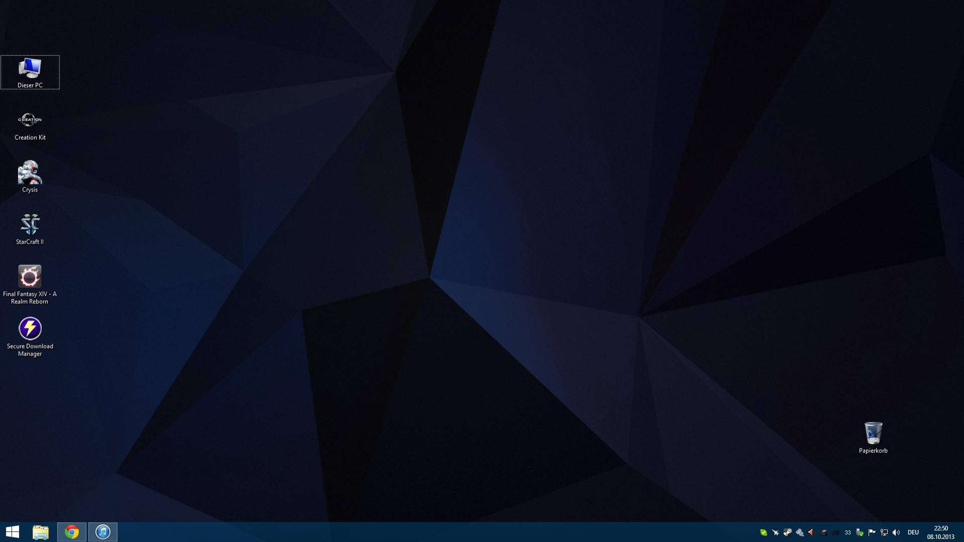

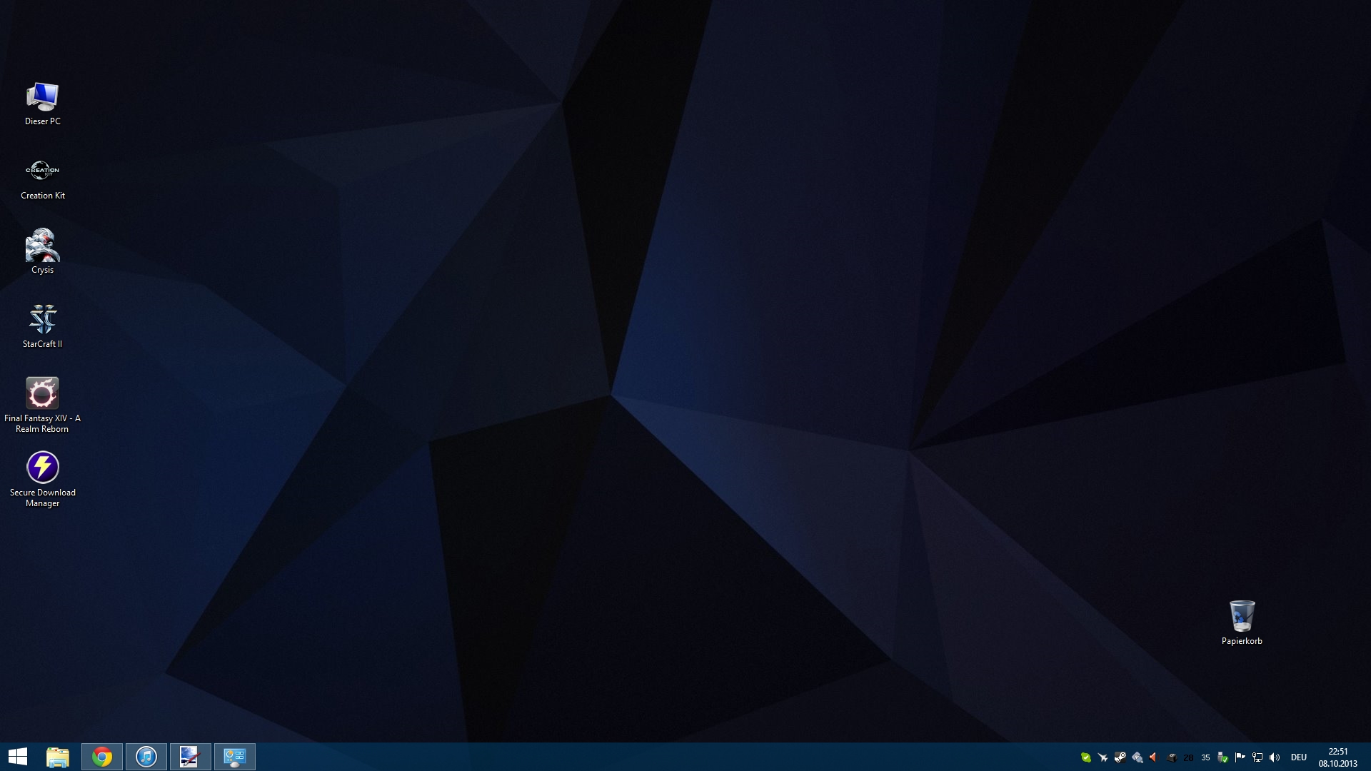

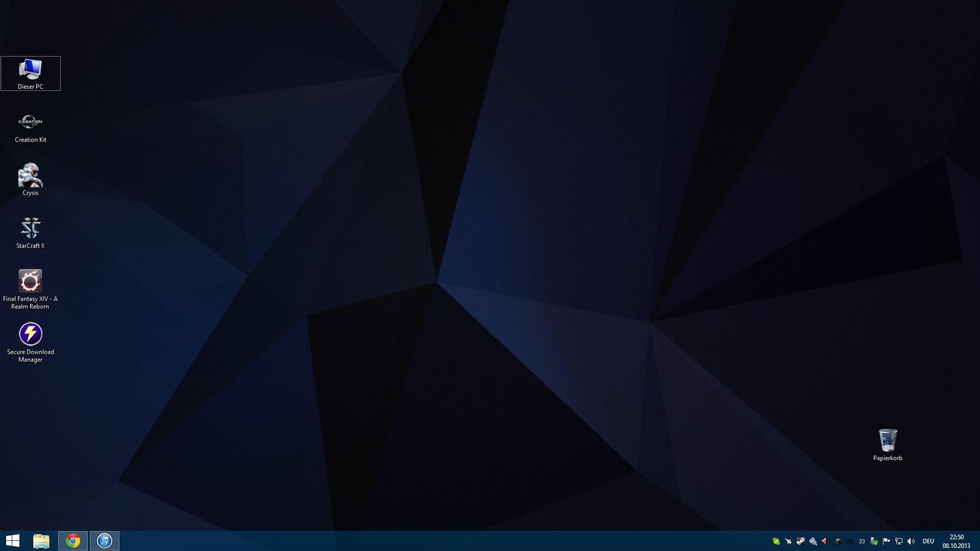

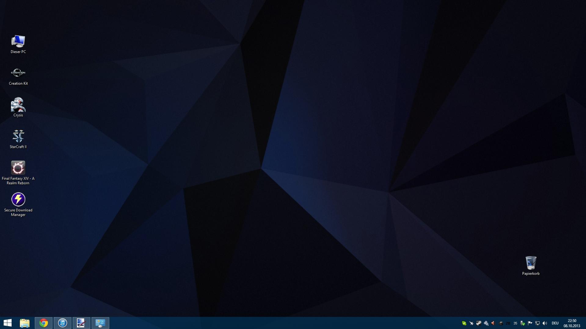

In Sachen Qualität kann ich dir widersprechen:
Nach einem Neustart wird die Qualität sehr wohl beibehalten. Bilder im Anhang. Die AktuelleSituation.jpg zeigt die momentane Situationen nach Neustart. Die VorschauPNG.jpg sieht absolut identisch aus. VorschauJPG.jpg ist absolut grässlich.

Bei diesem Hintergrundmotiv wäre ein Qualitätsschwund ohnehin kaum sichtbar. Leider sind deine Screenshots, wie du schon selbst festgestellt hast, wegen der Komprimierung zudem wenig brauchbar.
doch, das ist extrem sichtbar. Das ist mir in der ersten Preview von 2011 schon aufgefallen.
