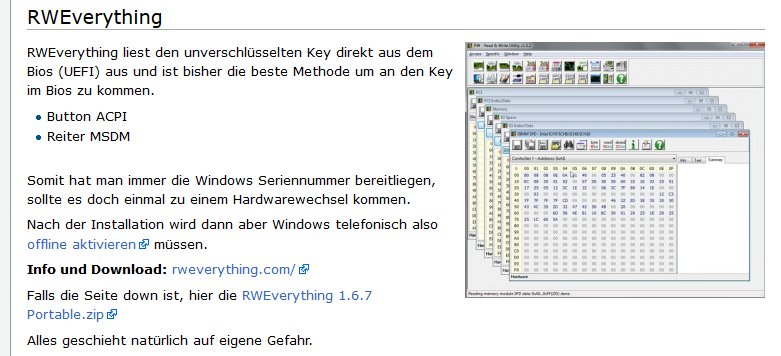

Zum Auslesen des vom OEM-Hersteller des Geräts im UEFI hinterlegten Product-Key RWEverything verwenden. Das Programm runterladen und starten auf den Button ACPI gehen, dort den Unterpunkt MSDM auswählen und den Product-Key notieren.

mit dem Tool RWEverything
kenn ich mich nicht aus.. hab es jetzt herunter geladen... aber wo finde ich den Key für Windows, falls überhaupt vorhanden?

Beschreibung RW-Everything http://www.deskmodder.de/wiki/index...ssel_aus_dem_Bios_direkt_auslesen_Windows_8.1

Ich habe jetzt den Key auslesen können mit dem oben genannten Tool. Der Hinweis wo ich suche muss hatte mir gefehlt.
