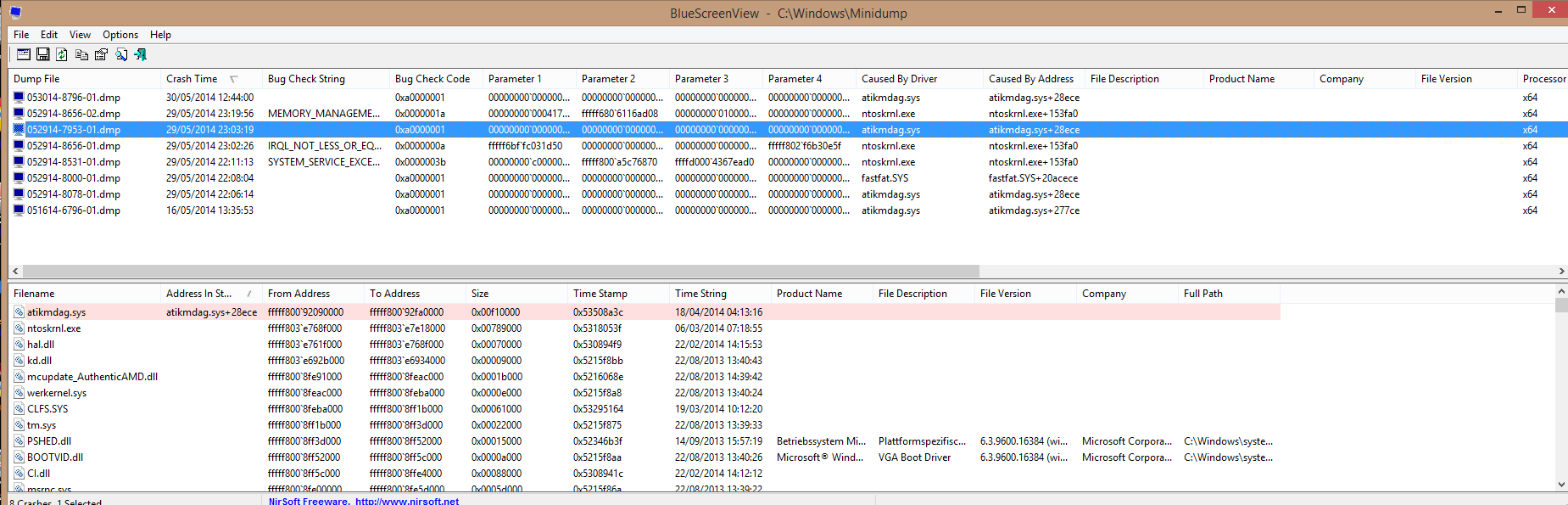

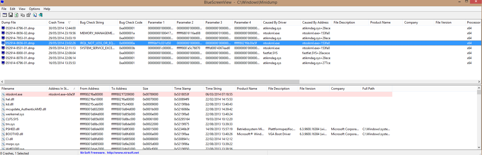

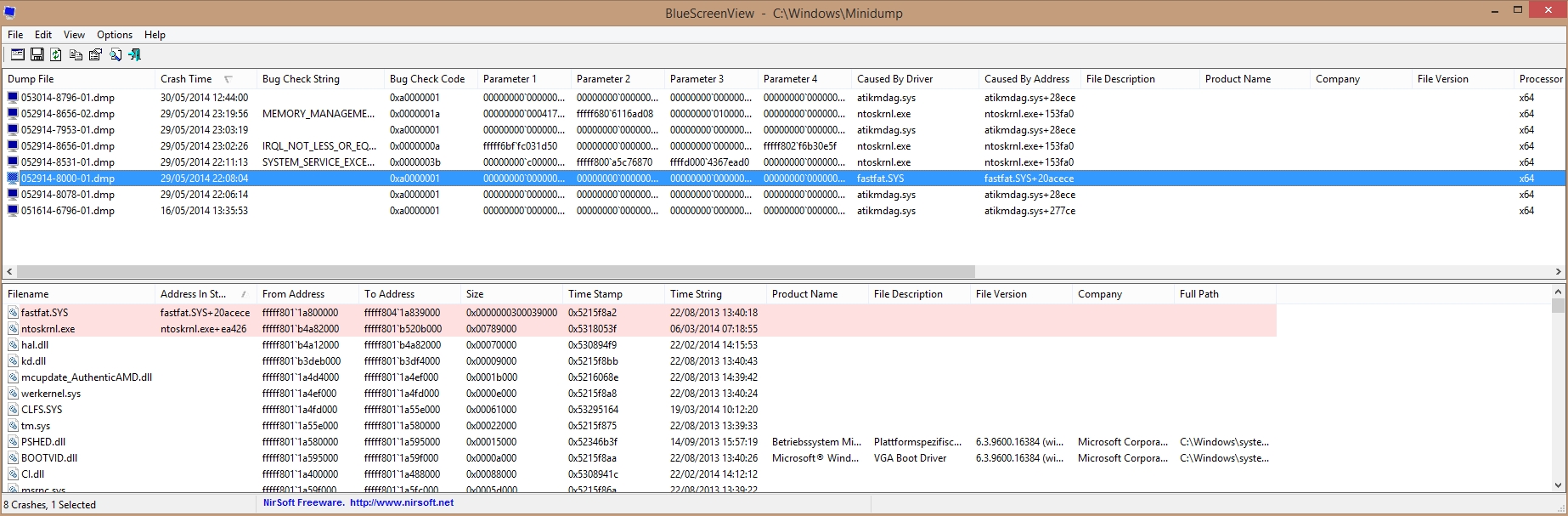

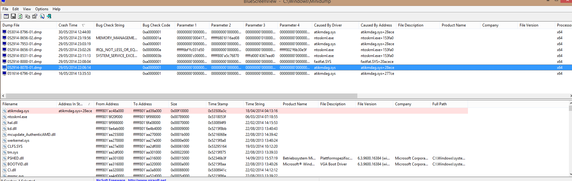

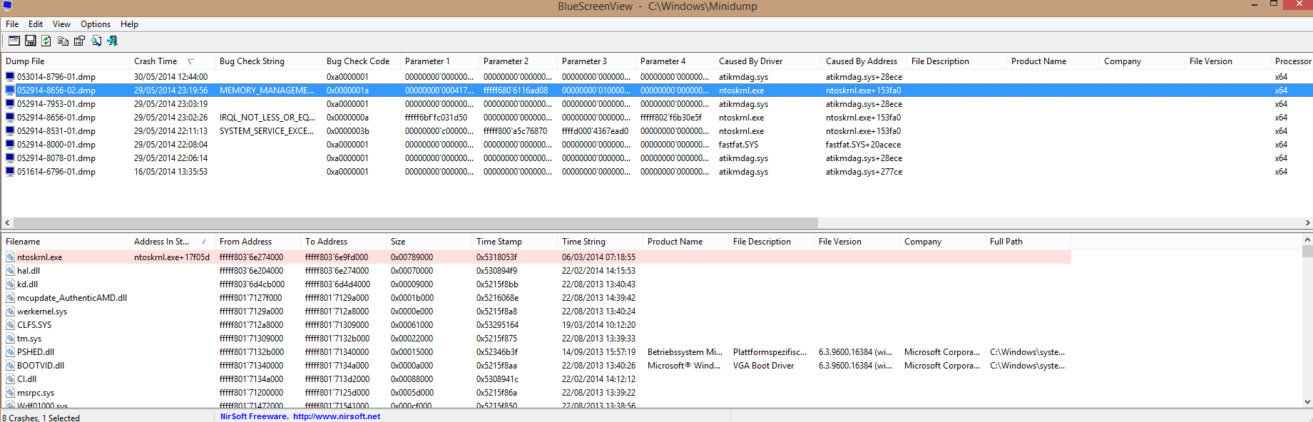

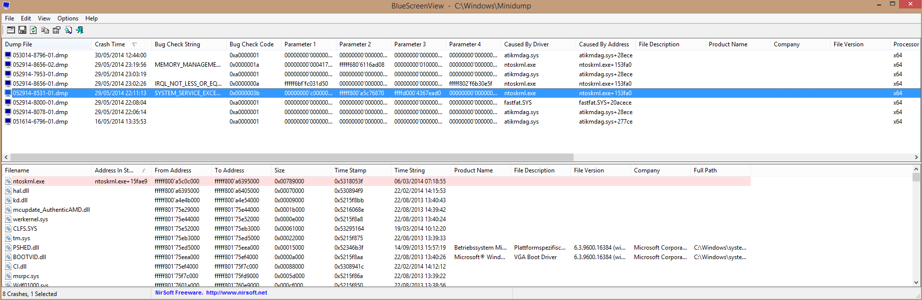

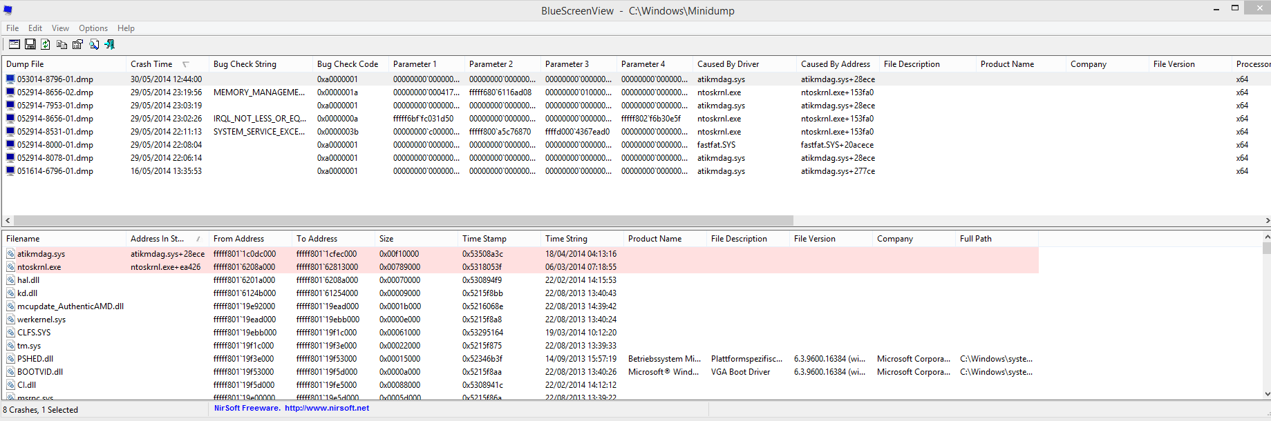

Hi ich habe das problem das seit gestern abend mein Windows 8 nicht mehr geht. Bei jedem Start habe ich Anzeige fehler und sobald ich versuche auf den Destop zu kommen stürtzt der PC ab fehler code 0xa0000001 oder MEMORY_MANAGEMENT oder IRQL_NOT_LESS_OR_EQUA oder SYSTEM_SERVICE_EXCEPTION am meisten mit 0xa0000001.
Den Abgesicherten Modus kann ich Starten.
Ich habe eine AMD r9 290 und einen AMD FX8350
Habe mal nen Screenshot von BluescreenViewer angehängt.

hört sich nach defekten RAM an
lasse mal Memtest für ein paar stunden laufen
Grafiktreiber komplett entfernen, nicht nur Uninstall!
Dazu gibt es Tools, die das können.
EDIT: exakt, nen Memtest auf jeden Fall machen. Aber: warum startet er dann den abgesicherten Modus. Der müßte bei defektem RAM auch irgendwann abwinken oder nicht ?
Also habe memtest86 laufen.
Wie sehe ich dann ob Ram defekt ist?
Und danke erstmal für die schnellen Antworten
Also memtester sagt gäbe keinen error
Habe mal die treiber die bei der GPU dabie waren komplett Neuinstalliert.Als die treiber net drauf waren ging alles. Wie sie drauf waren gleich wieder diese fehler und bs
