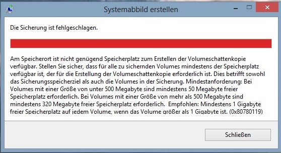

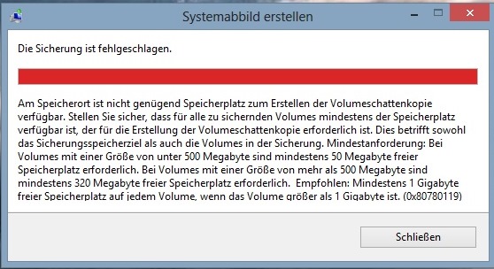

Ich bekomme ständig diese Fehlermeldung, obwohl auf der Festplatte 200 GB Verfügbar sind
was kann das sein ?

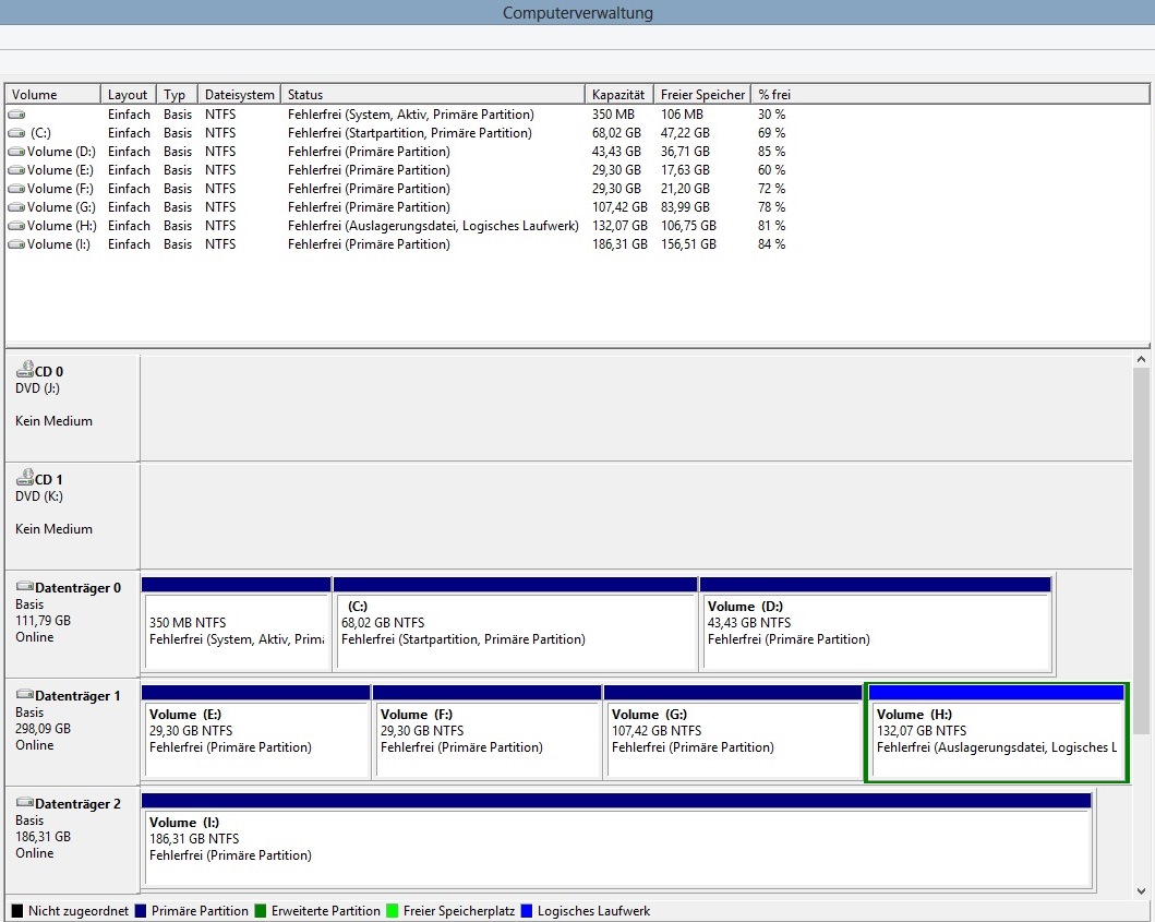

Zu Problemen könnte es auch kommen, wenn keine Wiederherstellungspartition von Windows 8 Setup auf der Systemplatte bei der Installation erstellt worden ist. Hierzu wären aber deine Systemdaten wichtig. Wie z.B. ein Bild aus deiner Datenträgerverwaltung mit den Partitionen der Systemplatte und deine andere Daten wie z.B. Mainboard; im UEFI Mode auf GPT Systemplatte installiert oder nicht etc.

Es wohl an der Fragmentierung auf dem Laufwerk gelegen wohin das Systemabbild gespeichert werden sollte, was jetzt nach der Defragmentierung wieder funktioniert
Danke !!

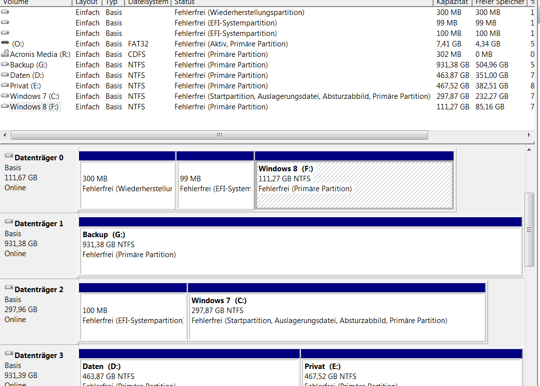

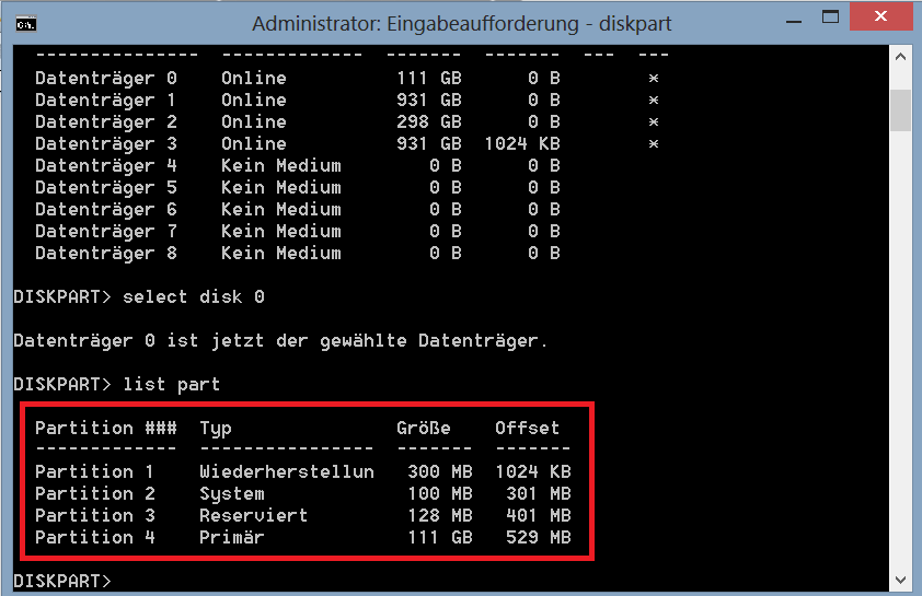

(BILD 1).
1. Wiederherstellungspartition (300 MB)
2. EFI Systempartition (100 MB)
3. versteckte MSR Partition für GPT (128 MB)
4. die eigentliche Windows Partition.
Auf EFI Systemen gibt es die Beschränkung auf 4 primäre Partitionen nicht.

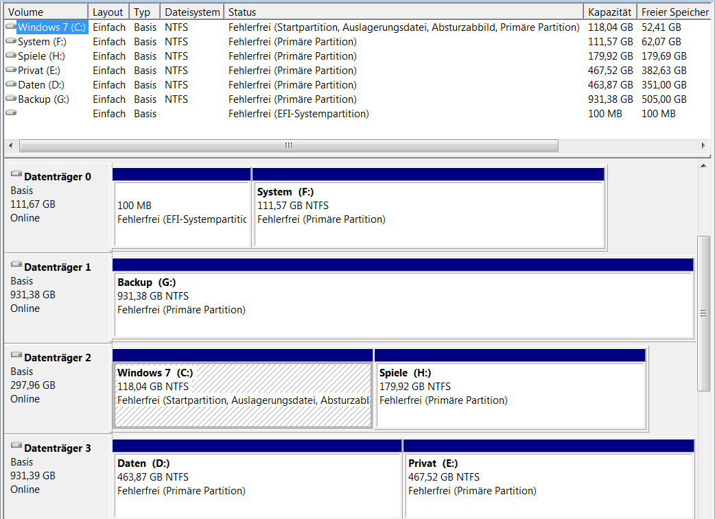

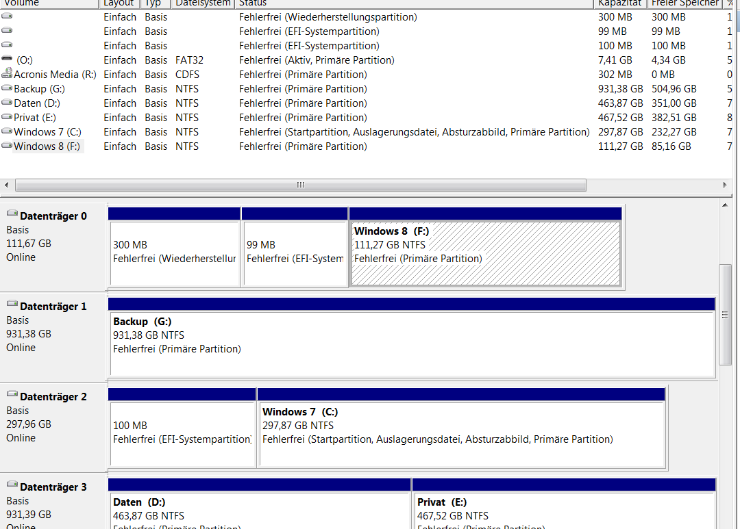

Ansonsten hat man also auch auf EFI Systemen nur 3 Partitionen, die eingerichtet werden. Dabei kann es jedoch zu Problemen der Windows eigenen Sicherung und der Wiederherstellungspunkte kommen. (BILD 2).
1. EFI Systempartition (100 MB)
2. versteckte MSR Partition für GPT (128 MB)
3. die eigentliche Windows Partition

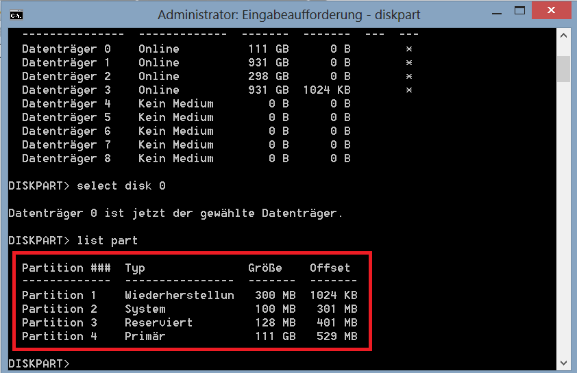

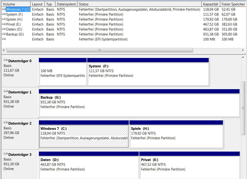

In den Bildern der Datenträgerverwaltung taucht natürlich die versteckte MSR Partition nicht auf. Sie läßt sich aber unter GPARTED und DISKPART auflisten. (BILD 3). Eine versteckte MSR Partition von 128 MB wird auf jedem Datenträger angelegt, welche im GPT Partitionsstil eingerichtet wurde.
