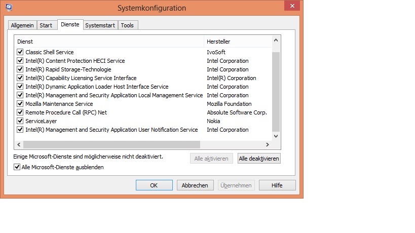

Anbei noch ein Screenshot der installierten Dienste. Vielleicht fällt Euch da ja was auf was den Fehler u.U. verursacht.
Merci. :)

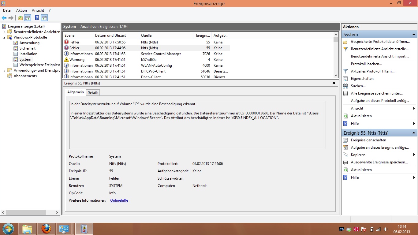

Anbei die Ereignisanzeige, vielleicht hilft das ja bei der Fehlereingrenzung?

Hmm meinste wirklich das liegt daran? Kann ich mir kaum vorstellen. Es geht doch eher darum, daß Windows nen CRC Fehler o.ä. in ner Datei gefunden hat?! Was soll das mit der Installation zu tun haben?
