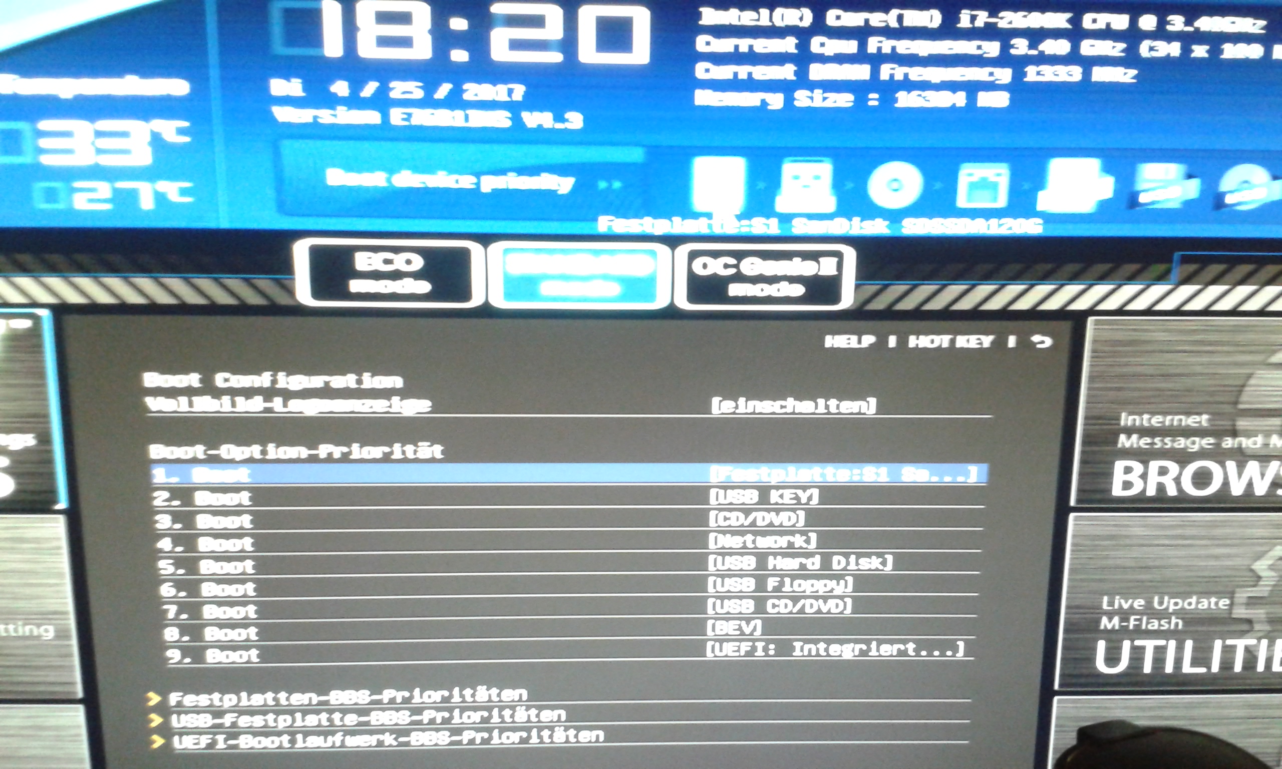

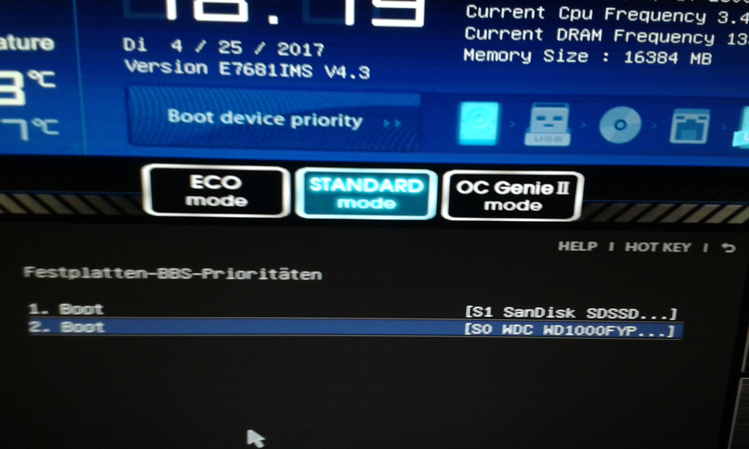

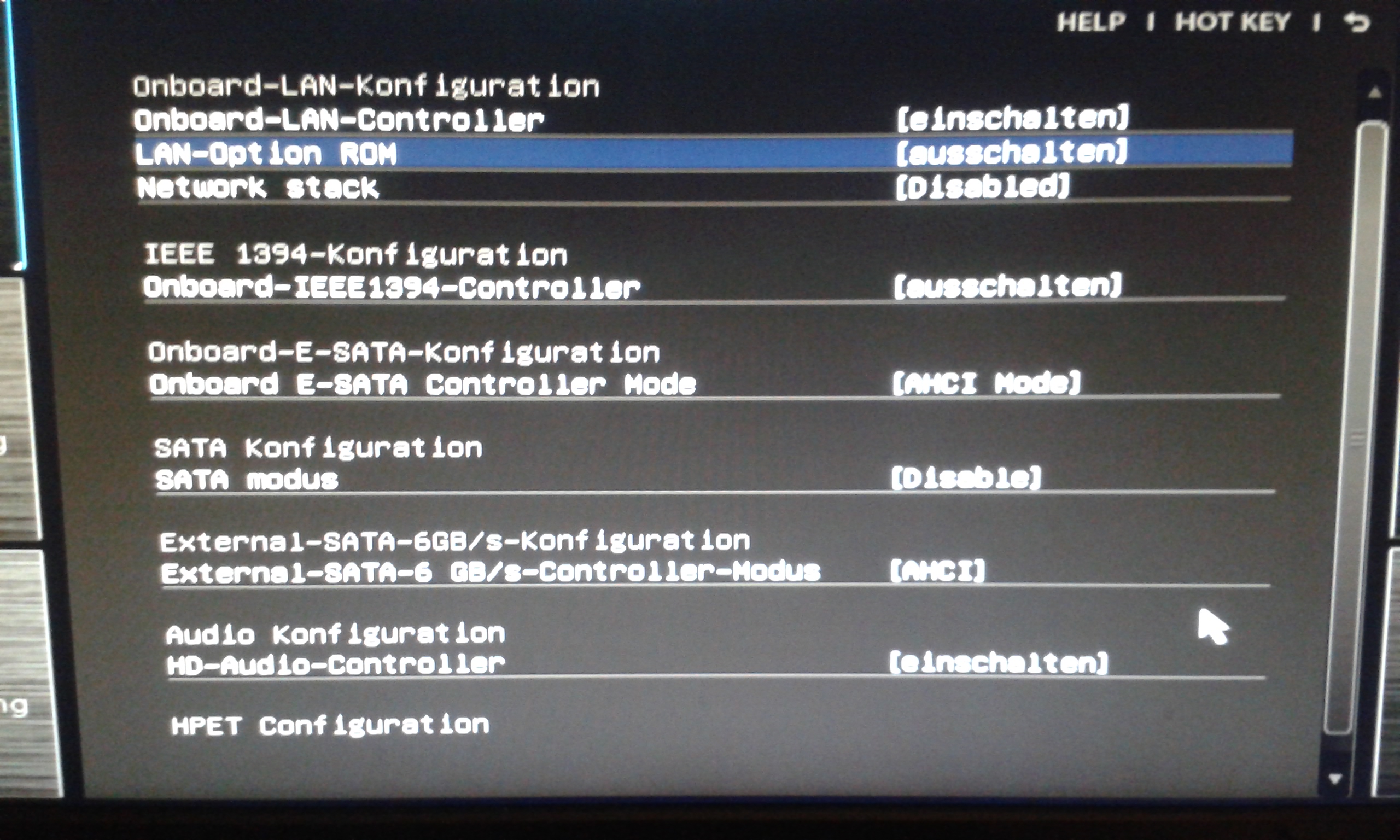

Mein wunderschönes neues geupdatetes Bios:

was heißt "sata modus disabled"?

ins bios gehen, bootreihenfolge ordnungsgemäß einstellen und dann klappt wieder mit dem systemstart
möglicherweise ist da eine Konfig fürm ein Raid dahinter. AHCI ist ja drin..
Also wenn ich mich recht entsinne, hatte ich bei Windows7 im UEFI WindowsBootManager stehen, als ersten boot und nicht die jeweilige Festplatte (War im UEFI ja installiert).
Die SSD ist eine MBR Platte? Oder der Bootmanager auf der MBR HDD? Wie wurde installiert, MBR oder UEFI?
Sonst mal den UEFI Bootmanager an erster Stelle probieren.
Und eventuell die Platte priorisieren, auf der der Bootmanager ist.
Kannst du das Bitte nochmal in Dumm schreiben? Alles was ich gemacht habe ist Windows 7 mit Uefi auf der SSD installiert. Denke mal bootmgr ist irgendwie auf die HDD gelandet o.O
In der Bootreihenfolge den Bootmanager(an letzter Stelle) auf die erste Stelle setzen.
Unter der Bootreihenfolge kommen die Priorities. dort wird u.a. festgelegt, von welcher Platte gebootet wird bzw. auf welche Platte der Bootmanager geschrieben wird. Wo Windows installiert wurde, ist nebensächlich.
